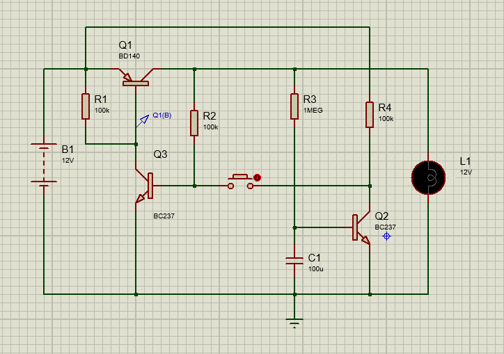

Tek buton ile on-off devresi. Bir basıyorsun açılıyor, bir basıyorsun kapanıyor...
Her ne kadar orjinalinde çalışsa da sanırım proteusun saçmalamasından kaynaklı simule edemedim.
Sanırım güç kaynağı yaparken di bayağı uğraşıp yapamamıştım devreyi. Bu gün karşıma çıktı.

Devreyi ekleyebilir misin Gökhan bakalım benim buradaki proteus'a atayım ne yapacak :)
Proteus 8 varsa ekteki dosyayı açıp deneyebilirsin.
Devre clock pininin her yükselen kenarında data girişindeki veriyi çıkışa aktarır. D (data) pini de Q! (Q değile) bağlıdır. Q Çıkışı en başta sıfırdır, Q! ise lojik 1 konumundadır. Bu nedenle bir sonraki clock darbesinde Q=1, Q!=0 olur. Bir sonrakinde Q=0, Q!=1 olur ve bu şekilde devam eder.

Aslında hatayı gördüm sanki. R4 muhtemelen 1 M[CHAR]Omega[/CHAR] yapma niyetiyle 1M yazmışsın, ama bu değer o direnci 1 m[CHAR]Omega[/CHAR] yapar. Doğrusu 1MEG olacak.
Yatmış bulundum artık. Yarın deneyeceğim :)

Butona debounca devresi koymak lazım yoksa buton her basıldığında birden fazla saat palsı alabilir flip flip.
Çalışan devre bu:
Ama hem simulasyon zaman aldığı için hem de kondansatörün şarj deşarj olabilmesi için butona bastıktan sonra beklemen lazım devre reaksiyon gösterene kadar. Ondan sonra tekrar butona basabilirsin. Gerçek devrede bu yavaşlık olmaz.

Video da çok ta yavaş görünmüyordu abi. Bir de aç kapa düğmesi olacağı için cihazı ne kadar hızlı açıp kapatmak isteyebiliriz ki? Örneğin güç kaynağını ele alırsak ben bir açtım mı en ufak işim 3-4 dk sürüyor. Bu süre zarfında hayli hayli hazır olur buton.

Simulasyonda yavaş yav. Gerçek devrede yavaşlık olmaz.

bu devreyi yaptım mosfetle çalıştırdım lakin butona 10 santim kablo ekleyince çalışmıyor

J ve K girişlerini lojik 1 yap. O zaman düğmeye her bastığında çıkış bir öncekinin tersi olur. Tabi bu ideal durum. Gerçek devrede butona her bastığında rastgele çıkış oluşur, çünkü butonun kontaktları temas edince orada birçok 0 1 geçişi meydana gelir. Butondan sonra bir debounce devresi koyman lazım.
