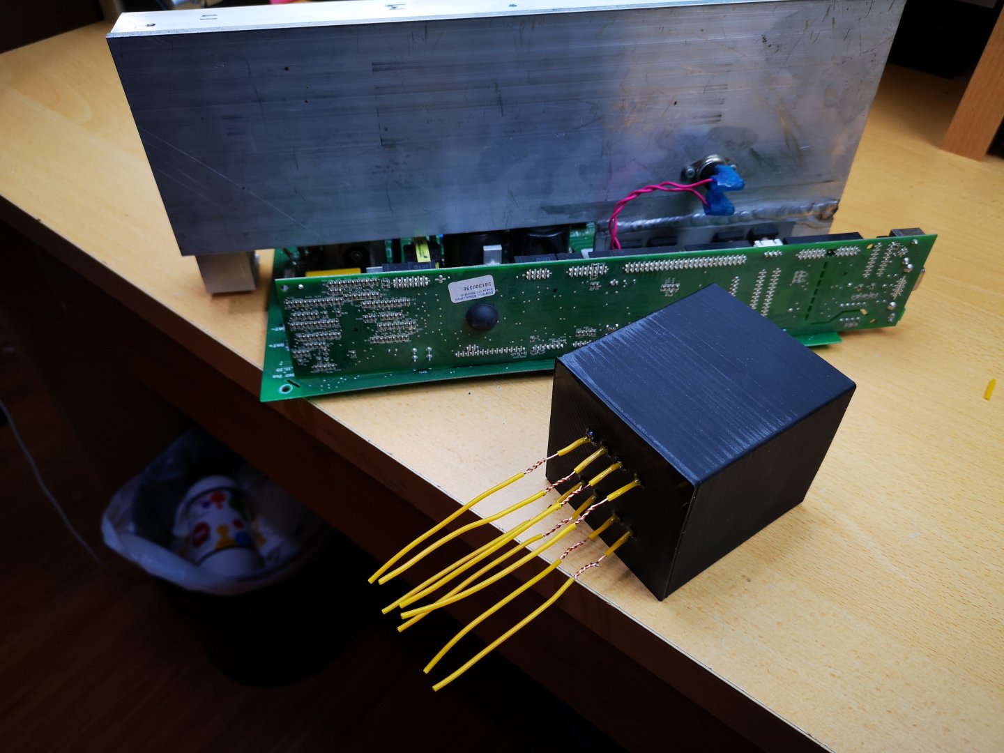

Online UPS Sessizleştirme operasyonu

Epoksi işindeki acemiliğim işte, beherdeki karışımı trafo kutusuna döktüm, sonra da kabı başka bir odaya sertleşmesi için götürdüm. Geri geldiğimde beherde geriye kalan epoksi donmuş :mad: Bakalım bunu çıkarabilecek miyim, yoksa beher çöpe mi gidecek göreceğiz.

Ana PCB'ye takılan kontrol kartını hesaba katmadan tellerin boyunu ayarladım ve kestim. Sonra da montajı yaparken trafo daha yükseğe çıkması gerektiği ortaya çıktı ve teller kısa geldi :facepalm1: Tekrar uzattım.

Oldu olacak.. olmadı trafoyu kablo ile balkona uzatmaya kadar gider bu iş.... :D
Hmm bunu deyince aklıma geldi. Çalışma odamım camının önünde klimanın kompresörü var. Onun yanına bir taşıyıcı daha monte etip UPS'i dışarı alsam? :dusun2:
Beher dibinde donan epoksiyi 13 mm lik bir matkap ucuyla kısa bir ikna sürecinden sonra çıkardım. Şimdi maket bıçağı ile beher kenarlarını kazıyorum :mad:
Bugün koçtaş'a gittim çift taraflı sünger bant almak için. Hırdavat bölümünü dolaşırken alçı karma kapları gördüm. Donan alçı bu kaplardan çok kolay bir şekilde ayrılıyor. Bir sonraki epoksi projesinde bunları deneyeceğim
Kutuyu çift taraflı sünger bant ile soğutucuya monte ettim. İki tane de delik delip kablo bağı ile de destekledim. Sonra da PCB'ye trafonun bağlantılarını yaptım. Artık UPS'i toplayacağım ve sonra da deneyeceğim.
