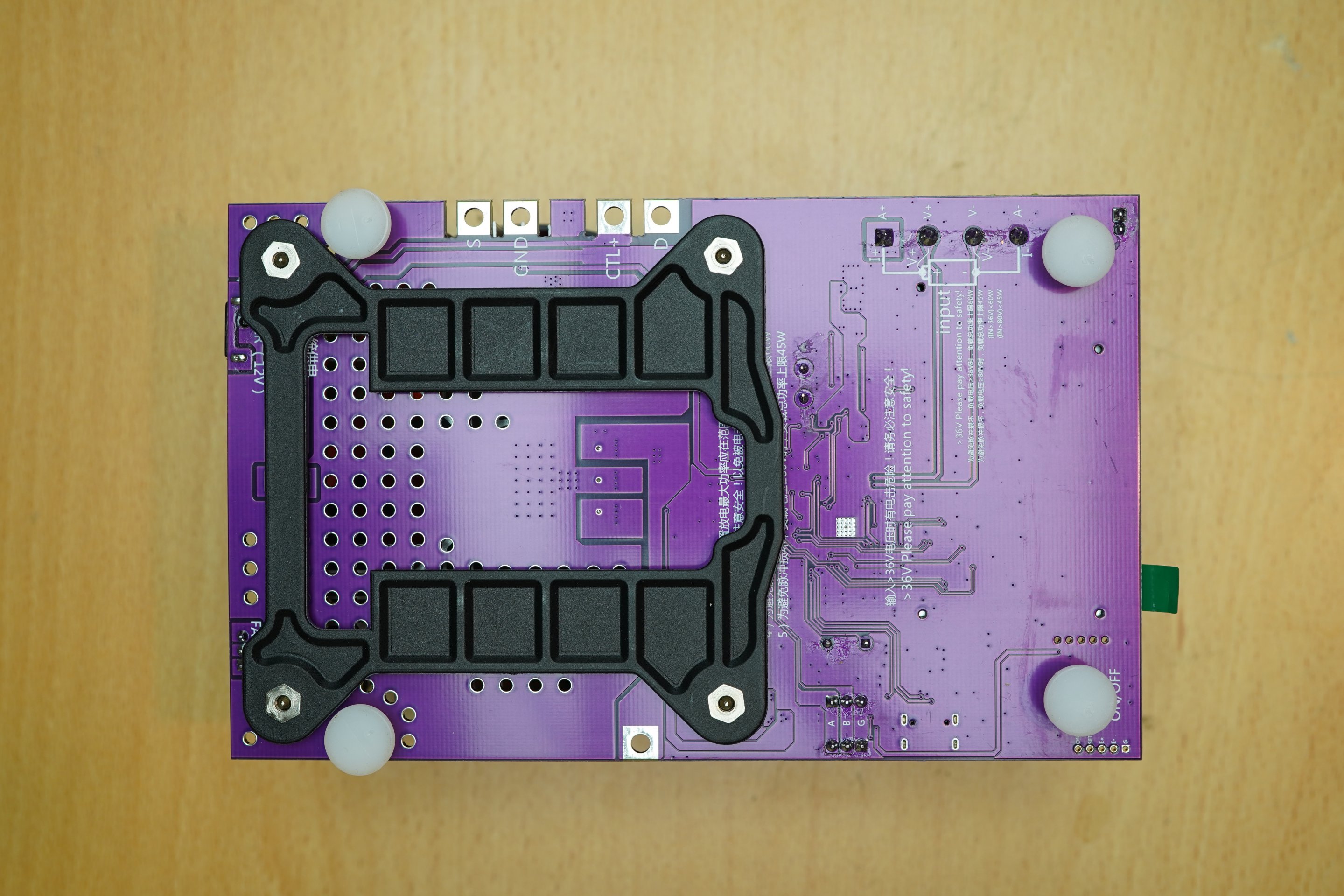

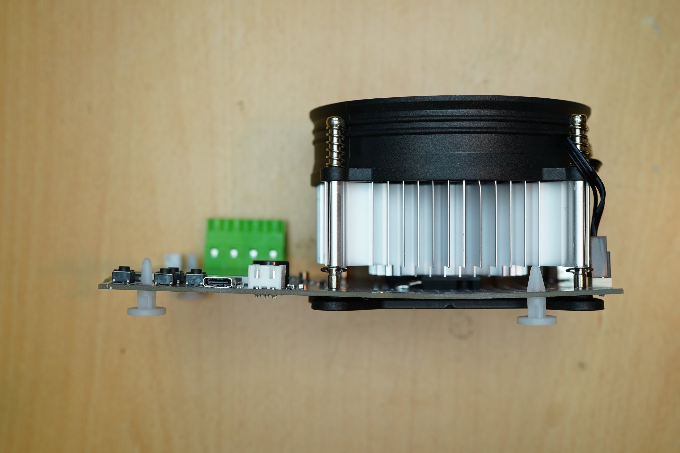

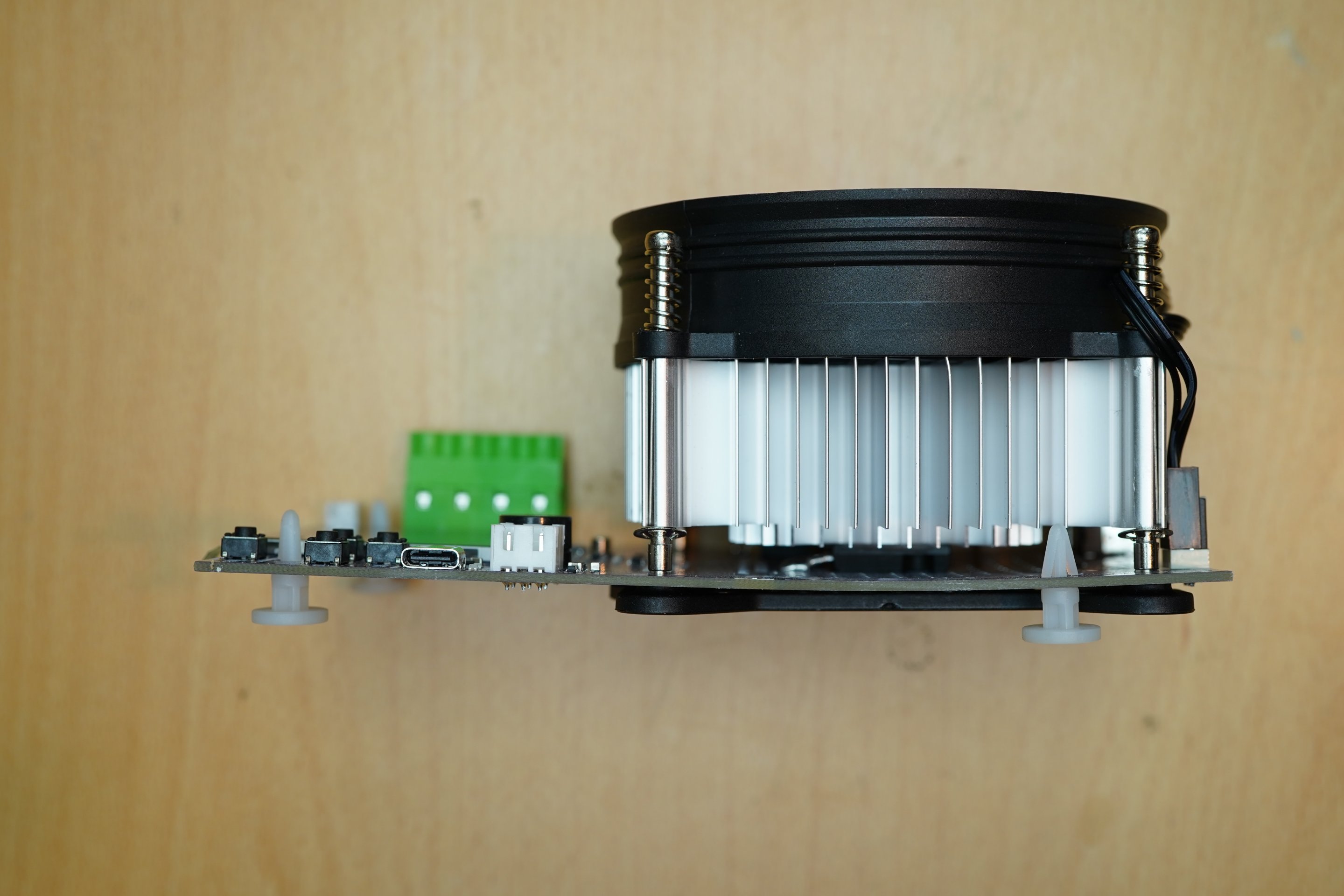

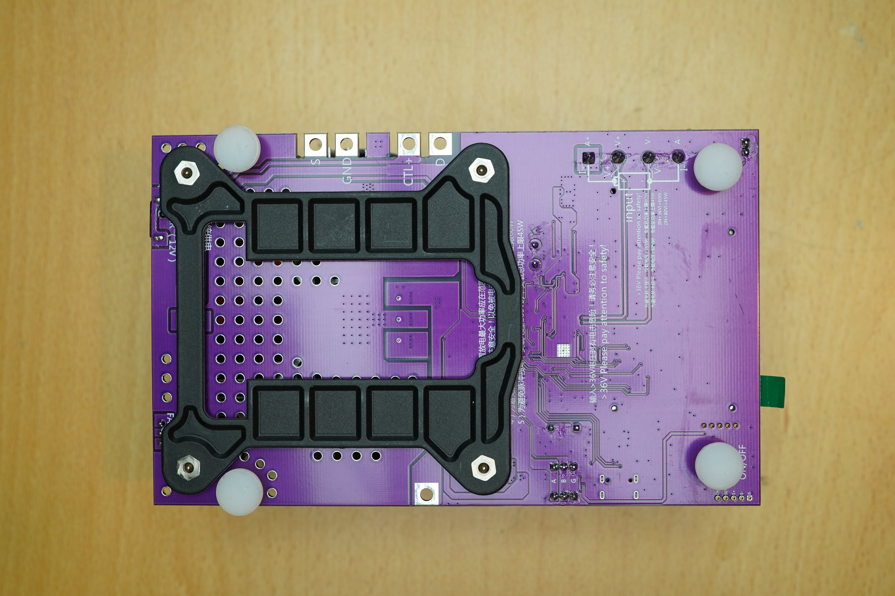

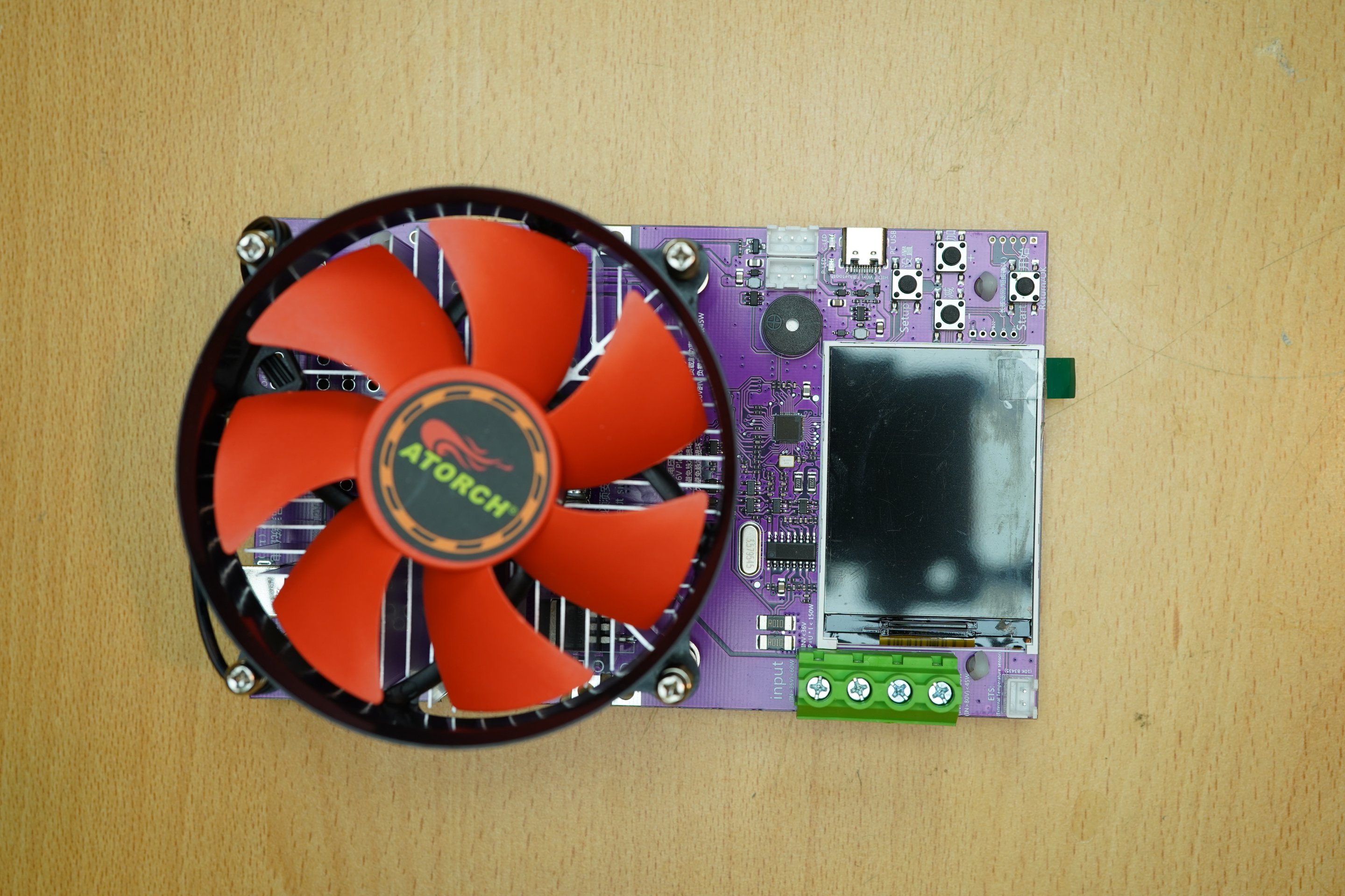

Bugün forumdan @sedat ın gönderdiği PCB tipi elektronik yük elime geçti. Öncelikle resimlerini paylaşayım. Haftasonu bununla deneyler yapacağız.

Arkadaki besleme girişine 12V bağladım. Şu anda boşta 75 mA gibi bir akım çekiyor. Sonra da girişleri güç kaynağına bağladım.
1 A olarak yapılandırıp çıkışı aktive ettim
Yalnız şöyle birşey dikkatimi çekti. Derhal 1 A çekmeye başlamadı, yavaş yavaş rampa yaptı. Bu ayarlarla ilgili bir durum olabilir. Bakalım bir süre çalışsın bu şekilde.
Yarım saattir çalışıyor. Fan hızı biraz artıp 1350 rpm oldu, CPU ve MOS sıcaklıkları da sırasıyla 30 ℃ ve 32 ℃ değerlerinde stabil hale geldi.

75 mA kartın kendi çektiği akım. 3 A ayarlamıştım. Şu anda fan hızı 1440 rpm, MOSFET sıcaklığı 42 ℃
Fan hızı yüksekmiş, iyi ses yapar muhtemelen.
Neredeyse hiç ses gelmiyordu. Soğutucu tasarımı sayesinde hava bir yere çarpmadan akıp gittiği için herhalde.
