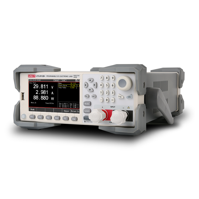

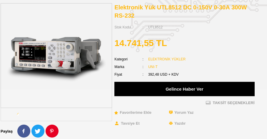

UTL8512 15 bin gibi bir fiyata alınabiliyor. Aslında şu mantıkla alınabilir: 15 bin veriyorsun ve 300 W elektronik yük sahibi oluyorsun. Rigol'de 22 bin veriyorsun ve hackleyerek 350 W elektronik yük sahibi oluyorsun. Keşke şunu bir inceleyip deneme fırsatım olsa. PCB elektronik yükler ile Rigol gibilerin arasındaki boşluğu çok iyi dolduracak bir cihaza benziyor.

@taydin bu cihaz değil ama bir alt modeli olan UTL8511 bende var. Memnunum.
Gördüğüm tek sıkıntı değerleri girerken Amper olarak yazmanız gerekiyor. Mesela 10mA değer giricem. 0.01 girmek zorundayım. Noktaya basınca 0 otomatik eklemiyor. mA yada A olarak kademe seçme durumu yok.
RD6006 güç kaynağı ekliyordu. UTL8512 de UTL8511'de tek olan ünite çift olarak yapılandırılmış. Bu sayede 150W + 150W güç çekebiliyor. Kasa ve diğer özellikler aynı. + modelde ise voltaj üst limiti 500V. Bildiğim başka fark yok.
Sevdiğim özelliklerden biri de Güç kaynağını doğrudan elektronik yüke bağlayıp denediğim bir özellik.
RD6006 -> UTL8511 doğrudan bağlı. Arada Multimetre ve pensampermetre var. RD6006 çıkış değerini gösteriyor. UTL8511 de giriş değerini gösteriyor. aradaki fark doğrudan kablo üzerinde düşüyor. Kablo üzerinde düşen kısmı düzeltmek için harici prob girişi var arkada. Çekilen akım yükseldikçe kablo kalınlığına göre aradaki fark açılıyor..
Hmm ben sende 82xx serisi var diye hatırlıyordum.

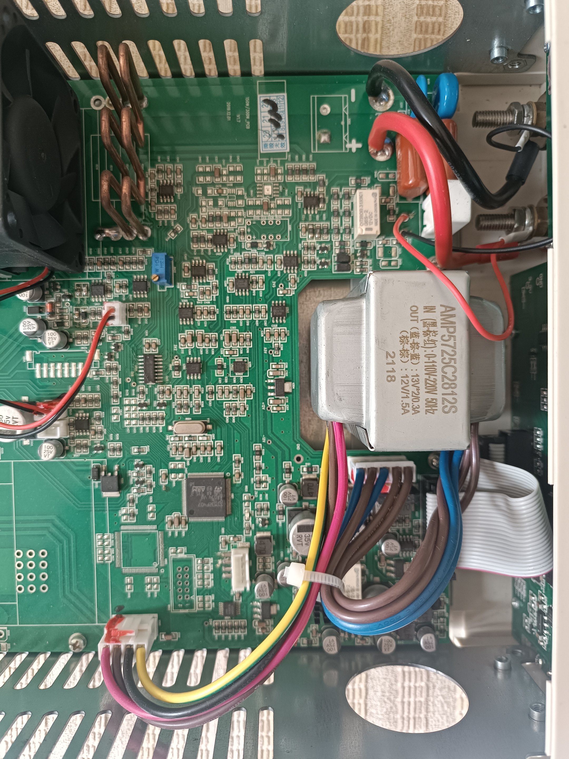

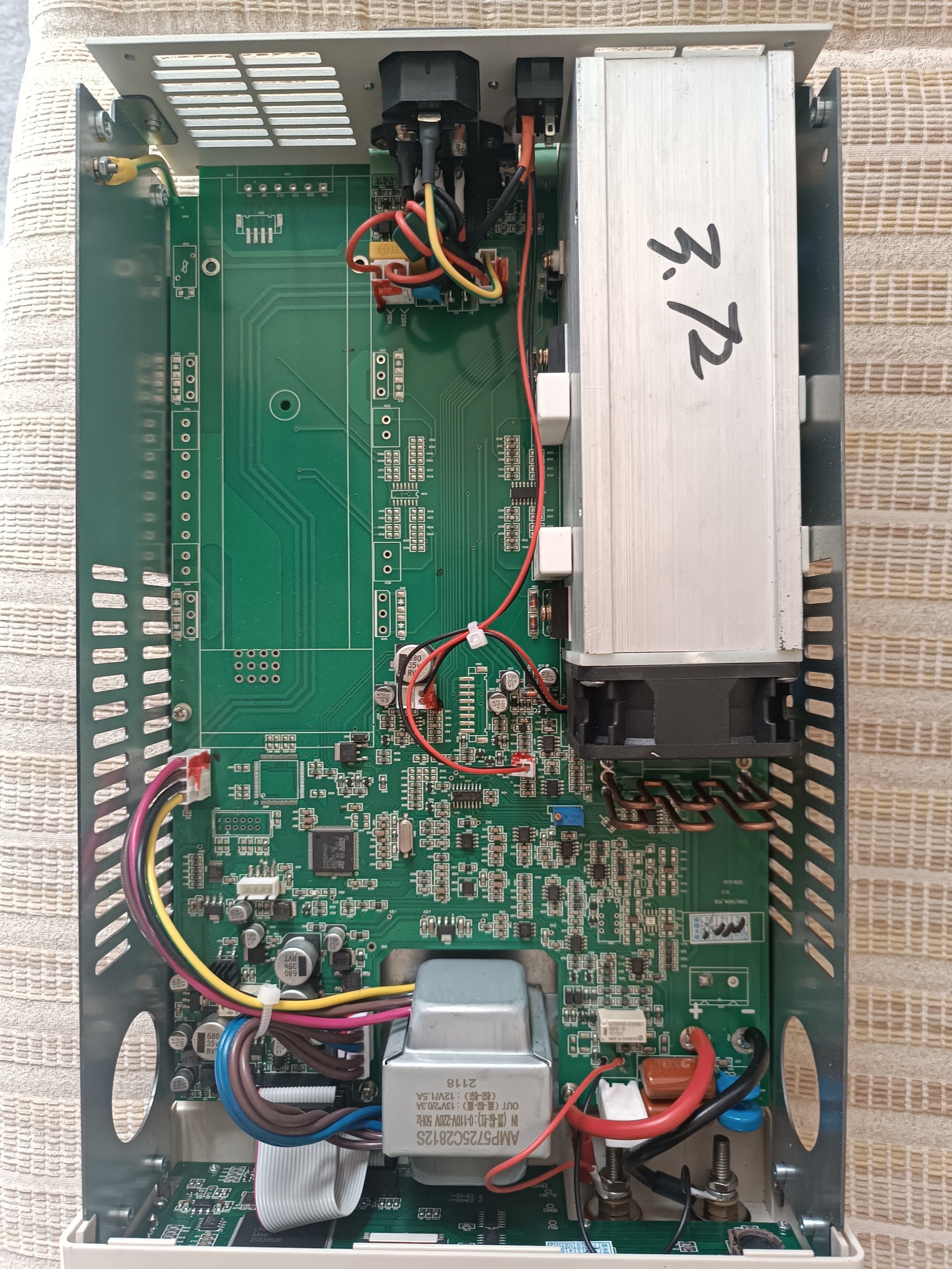

8512 nin resmine bakınca sadece bir çift terminal var. Yani içerisinde iki tane paralel bağlı 8511 mi var? Eğer öyle ise niye ayrı terminallerle dışarı vermemişler yav? Çift kanallı kullanmak isteyen de kullanırdı.
Kaportayı dağıtmamak için sanırım. 8212 modeli çift giriş ama 85xx serisinde çift giriş yok. Hepsi tek giriş.

Piyasada kalmamış anlaşılan. Satan yer bulamadım.
