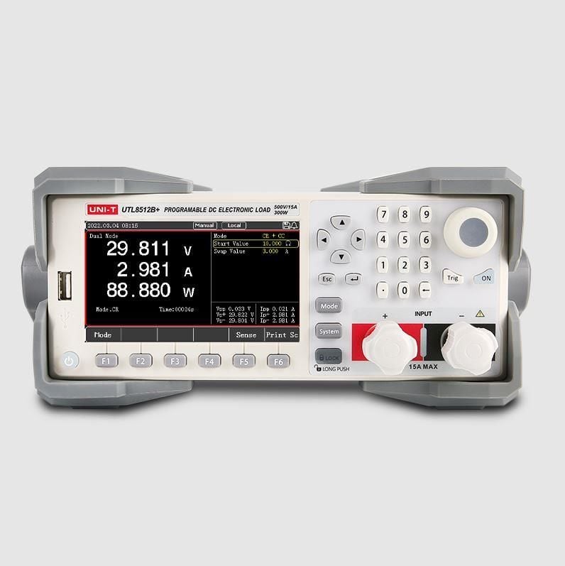

Bu cıhaz nasıl
500 V nasıl işine yarayacak yav? onun yerine UTL8512 düşünülebilir. Çok hassas ve yüksek çözünürlüklü bir cihaza benziyor.

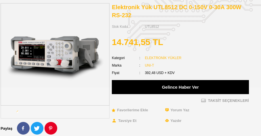

UTL8512 15 bin gibi bir fiyata alınabiliyor. Aslında şu mantıkla alınabilir: 15 bin veriyorsun ve 300 W elektronik yük sahibi oluyorsun. Rigol'de 22 bin veriyorsun ve hackleyerek 350 W elektronik yük sahibi oluyorsun. Keşke şunu bir inceleyip deneme fırsatım olsa. PCB elektronik yükler ile Rigol gibilerin arasındaki boşluğu çok iyi dolduracak bir cihaza benziyor.

30698 eklentisine bak
sakın Keşke şunu bir inceleyip deneme fırsatım olsa. deme alacam yoksa
ama alıncaksa bu bence olmuşken 500V olsun
Unı-t UTL8512B+​
