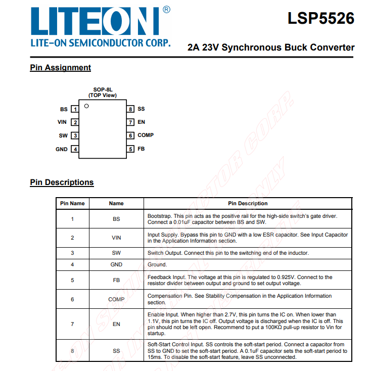

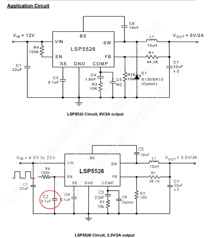

Şunu buldum özdisanda ama kesin emin olamiyorum.
8 nolu bacak hariç diğer bacaklar aynı. Giriş çıkış voltajları tutuyor.
Bizim MP9141 entegrede 8 nolu bacak NC. Bu bulduğum entegrede ise 8 nolu bacak SS.
Bu SS bacağı 0,1uF kondansatör ile GND ye bağlanıyor. Benim anakart üzerinde de bu bağlantı için boş pad bırakılmış.
Acaba SS yi boş mu bırakmak lazım yoksa GND ye mi çekmek lazım?

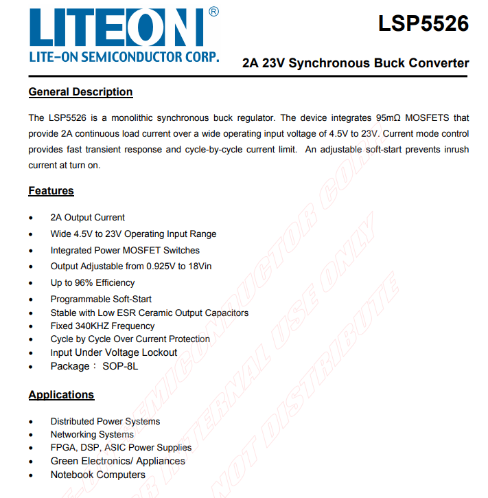

LSP5526 uyumlu gibi duruyor, hatta bazı performans değerleri daha iyi. Başka hiçbir şey yapmadan aynen yerine konabilir gibi.

SS mecburi değil. Sana kalmış. Soft Start (yumuşak kalkış) istersen 0.1uF kapasitör takabilirsin. Yoksa boş bırakacaksın.
GND'ye çekmek yanlış olur.
LSP5526 almak istedim fakat kılıf olarak özdisanda SO8, datasheet de SOP8 yazıyordu. Benim entegrem ise SOIC8 di. Bu yüzden karaköy elektronikten mp1410 aldım. Bunun max desteği 15v. Benim devreye de 12v giriyor. İnşallah 3v luk bir sorun olmaz.
