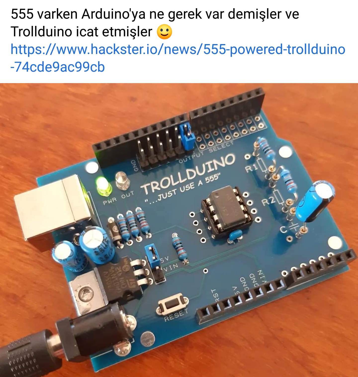

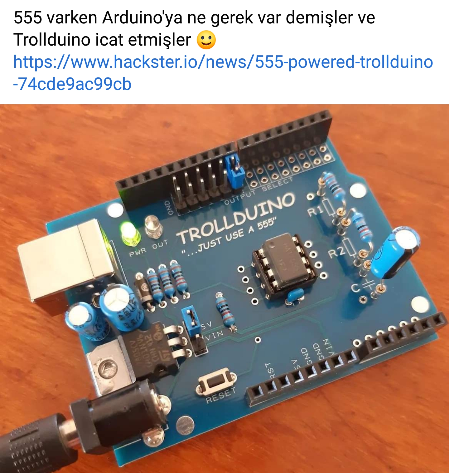

Valla cihaz ne işe yarıyor. Görevi nedir filan hiç araştırmadım. Facede bakınırken karşıma çıktı. Baktım üzerinde 555 var. Dedim kesin @serkan_48 'in işine yarar. Trollduno yazdığına göre böyle bir kart hiç olmayabilir de. Emin değilim yani. Arduinodan kaçamazsın. :katil2:
