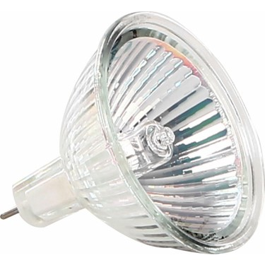

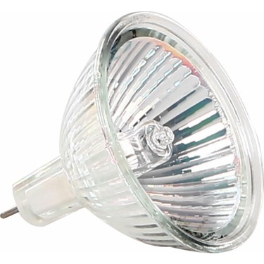

kıyıda köşede 12 volt 50w halojen ampullerden var mı, test yükü olarak çok işe yarıyor.
