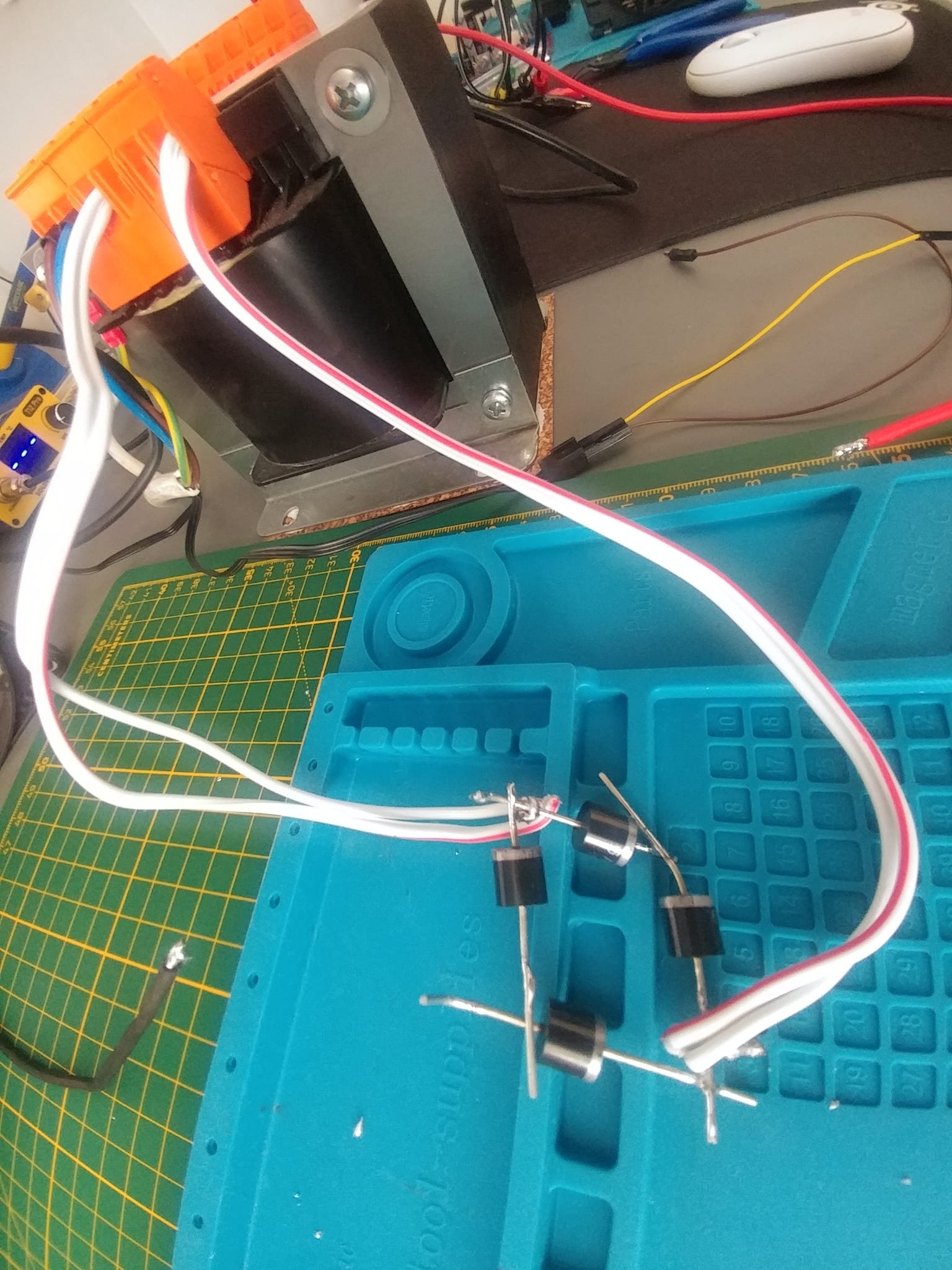

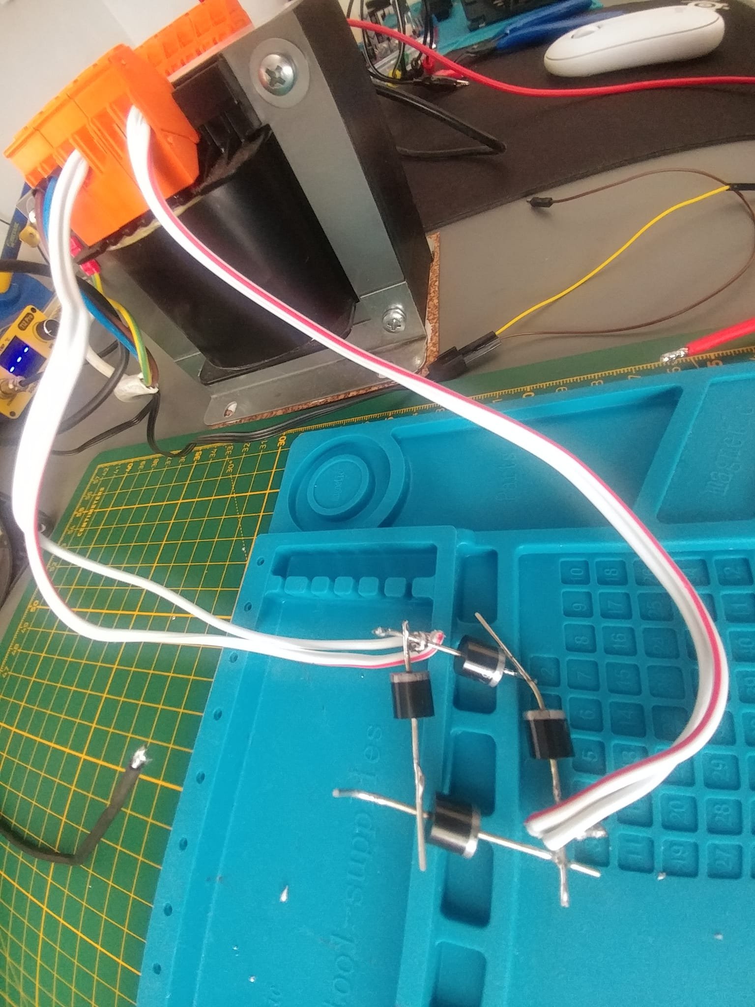

6A10 diyotları şekildeki gibi güzelce lehimleyerek köprü diyot yaptım ve aşağıdaki gibi yüksek ampere dayansın diye ikili kablo ile trafoya bağlantı yaptım ama trafoyu açar açmaz kısa devre yaptı.
Diyotlar kısa devre oldu.
Hatam nerede?
33126 eklentisine bak
33127 eklentisine bak
o diyotlar artık çöp onları kullanma seni yanıltabilir, ayrıca lehimlerin çok zayıf olduğunu görüyorum gevşek lehim de gerilim düşümüne yol açabilir. açıkçası köprü bağlantıda bi sorun göremedim. çok nadir olarak diyotların içinde ters çıkabilir. bir sonraki denemede diyotları takmadan önce ölçebilir misin. eksi işaretli kısım gerçekten katod mu.

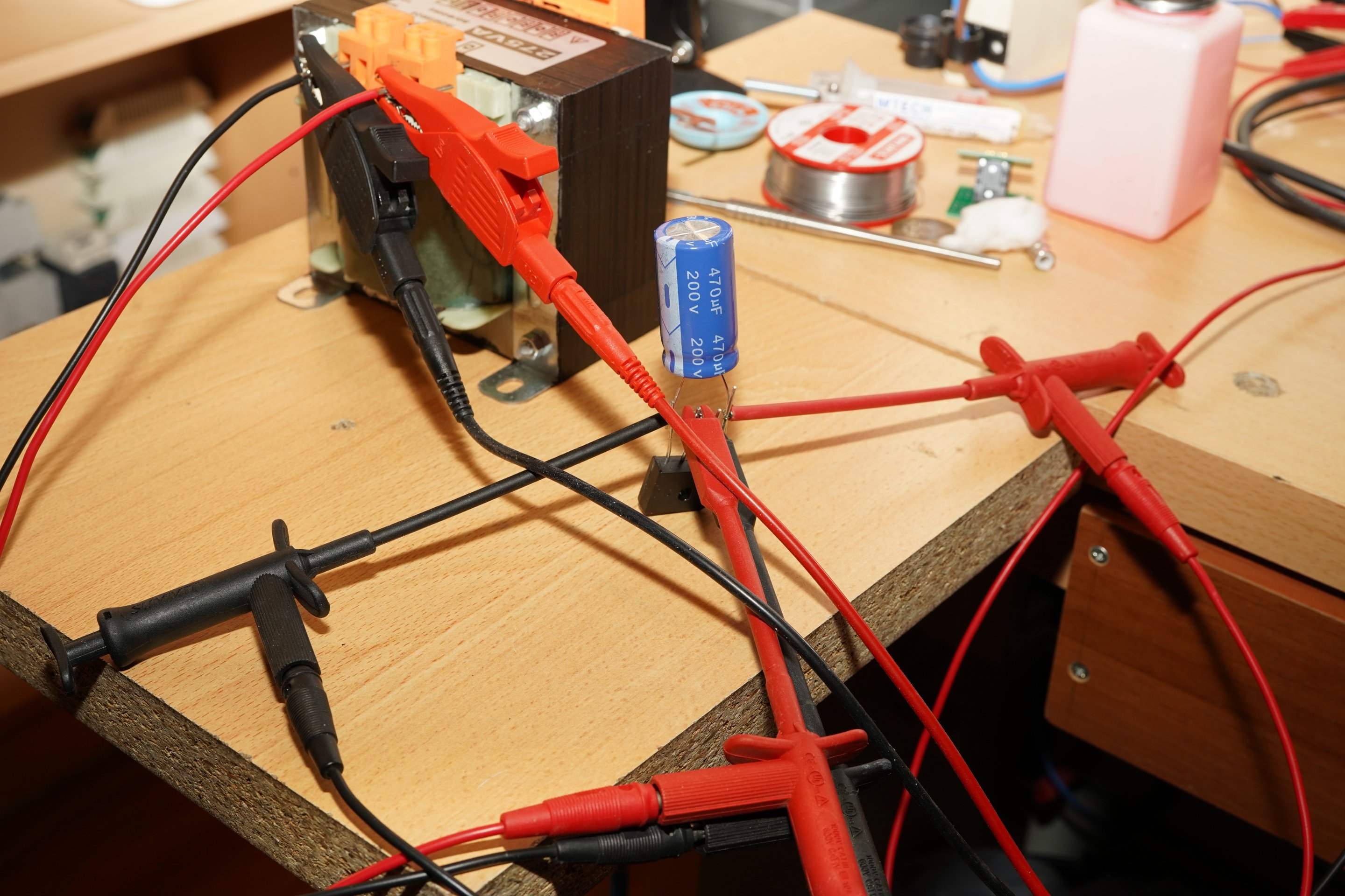

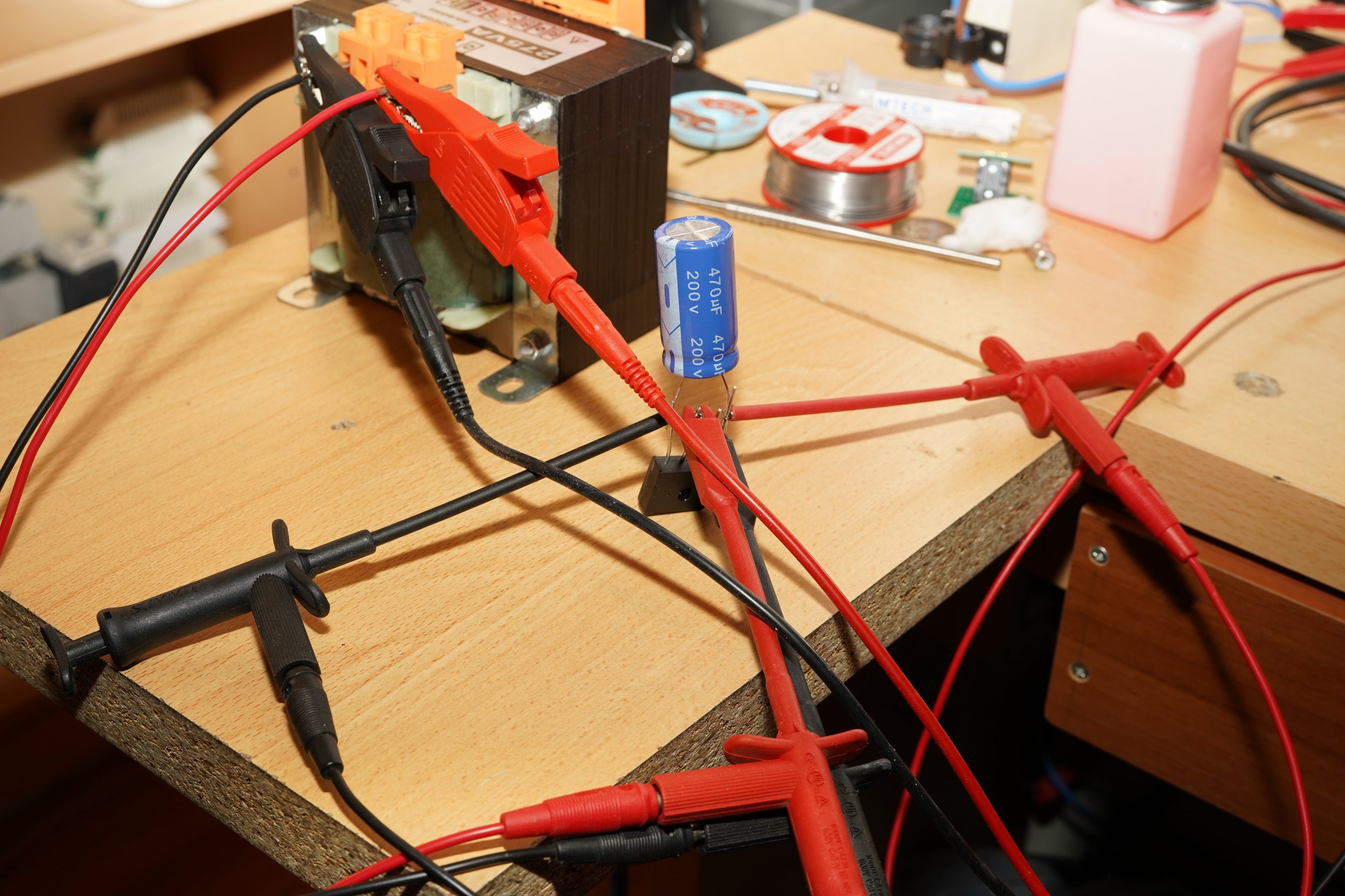

Arkadaşlar bağlantı ortamını hazırladım. Köprü diyot ve kondansatör gelince teste başlayacağım.
Çatırdayan 6A10 diyotunun bağlantı bacaklarını kökten kestim.

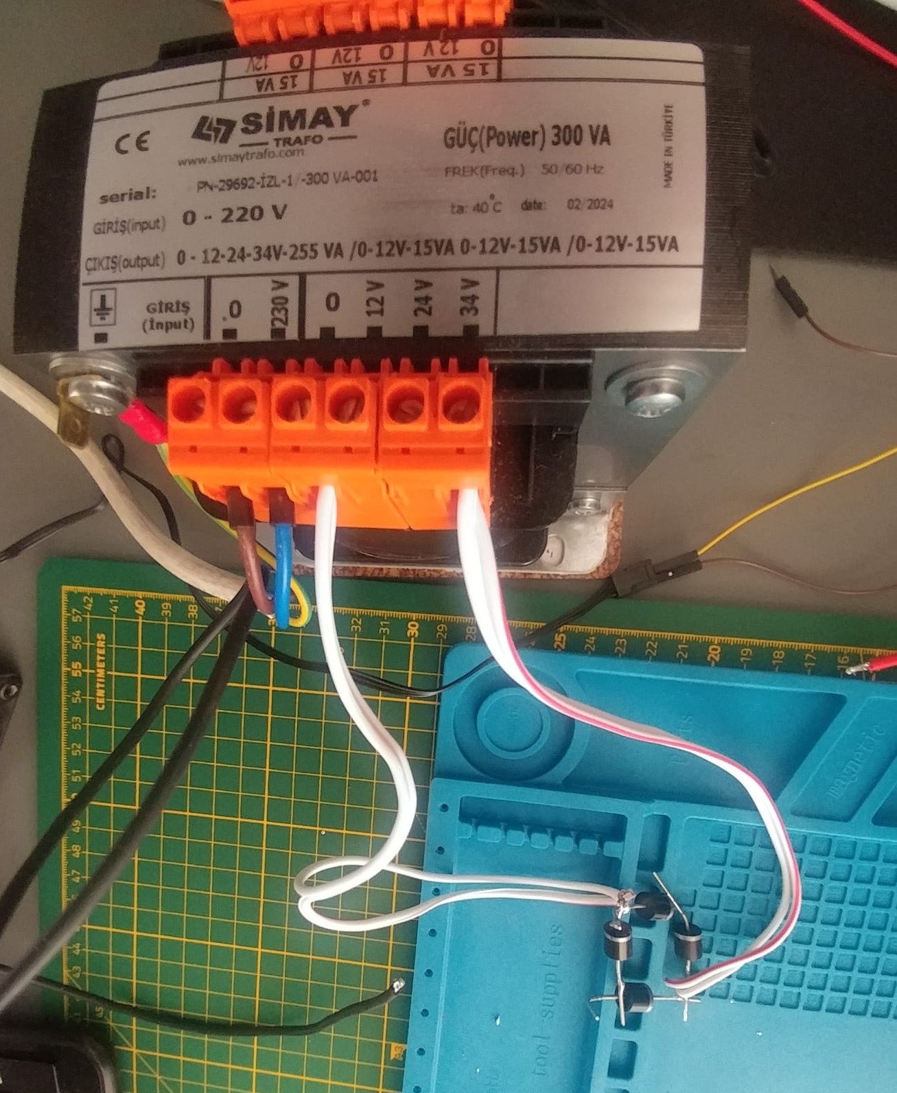

Trafonun 0 ve 34V klemens girişine bağladım.
Diyota ve multimetreye gidecek timsah başlıklarını bu pimlere tutturdum.
Soldaki timsah başlıkları doğrultucu AC girişi.
Sağdaki timsah başlıkları doğrultucu DC yük çıkışı.
Test ortamını nasıl buldunuz, dikkat etmem gereken başka bir şey var mı?
