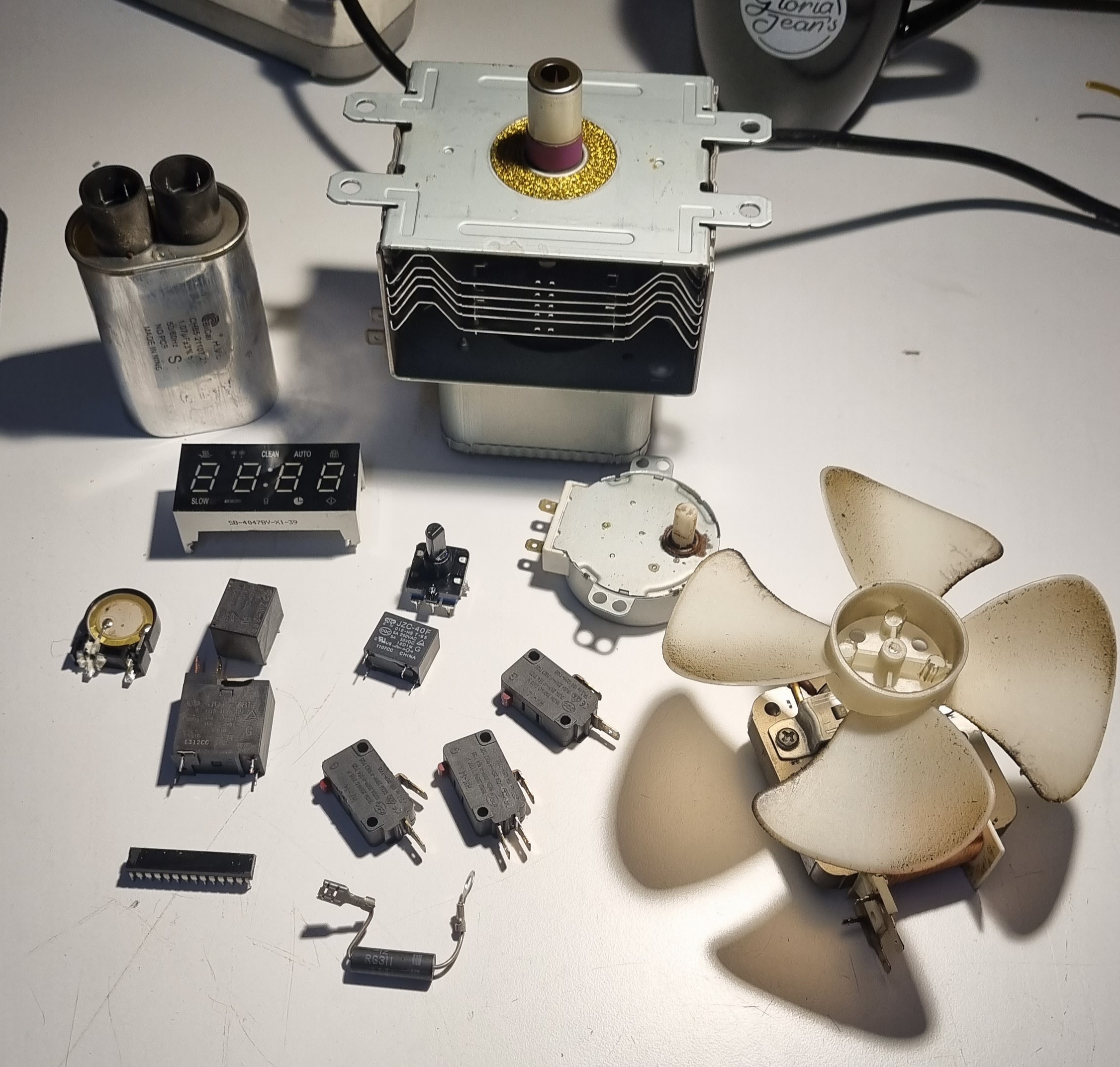

Yeni Hurdalik Gülümüz Geldi

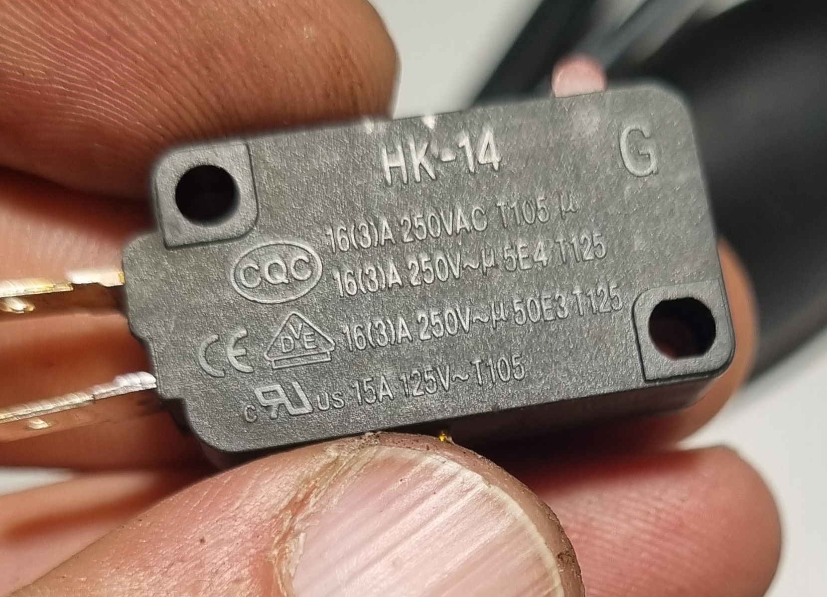

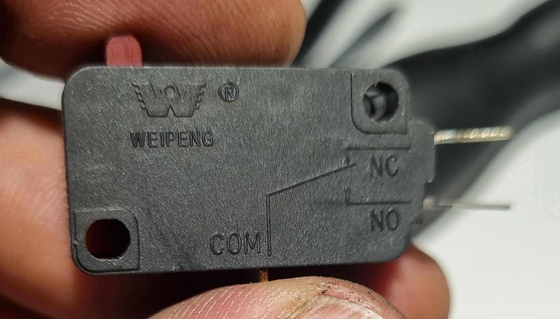

Mikroswitcler ne için kullanılıyor üstad ?
Bunlardan var.
Kapak açıkken çalışmasını önlemek için mi kullanılıyor acaba ?
Toplamda 3 tane var. Netelerde, ne amaçla kullanıldığına dikkat etmedim ama bir tanesi kapağa bağlıydı. Dolayısıyla kapak açıkken çalışmasını engelliyordur.
Kaliteli mikrodalgalarda kapakta iki tane switch olur.
Kapak açık konumda çalışması çok riskli olduğu için emniyet amaçlı kullanılıyor.

Bu megatronu sökerken dikkatli olmak lazım. Öllümcül bazı kimyasal ya da radyo aktif içeriyor gibi birşey hatırlıyorum.
Hahaha, simdi farkettim. Magnetron yerine MEGATRON yazilmis. Megatron gercekten tehlikeli. :D Yeni Transformers filmi geliyor galiba. :dans1: :dans1:
Reactions: nt
Şimdi kendi bilgimi de netleştirmek adına tekrar baktım da içerisinde berilyum oksit var. Bu madde toz halinde doğrudan kansorejen ama bazı magnetronların içerisinde seramik şeklinde bulunduğu için bu halinin bir sorun teşkil etmediği yazıyor.
Özetle kırmadığın sürece sorun yok diyor ama ben olsam uzak dururdum. Ev ortamında o aletten elde edilecek bir fayda olduğunu düşünmüyorum.
