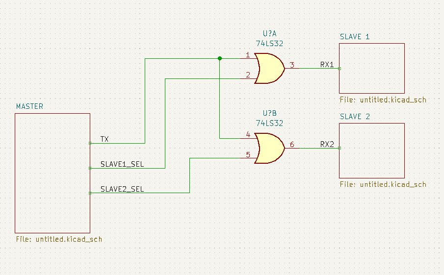

Herkese iyi günler. 2 stm32 cihazım ve bir nextion ekranım var. Bir uart haberleşme sistemi kurmak istiyorum. Bir işlemci master olacak diğerleri slave fakat işlemciler ile 9 bir haberleşmek istiyorum ama ekranın böyle bir özelliği yok. Bu yapıyı nasıl oluşturabilirim?

Hocam şöyle master olan işlemci slave olan cihazlara veri göndericek. Slave cihazlarda veri gönderimi olmucak. Master cihaz sadece adres ve data göndericek. slaveler alıp datayı işleyip görevini yapcak. Ama sorun şu eğer 9 bit olmazsa haberleşmem gönderdiğim her veri iki cihazada gitcek. Ve slave cihazları boş yere meşgul etmiş olucam

Birçok MCU'da birden fazla UART portu varken tek UART portunu iki slave ile paylaşmak bana mantıklı gelmedi.. Master MCU'da iki UART olsun, her birisi bir slave'a gitsin. 9 bit olayına gelince, en yaygın kullanılan UART protokolde 8 data biti, 1 stop biti ve no parity ayarıdır, yani zaten 9 bittir.
Hocam world lenght özelliğinde 8 ve 9 bit özelliği var. Yani data paketinin önüne bir bit koyuyor bunada start biti yada adres biti deniyor. Araştırmalarımdan bunları çıkardım tam emin değilim ilk defa çalışıyorum 9 bit özelliği ile. Muhtemelen imkansız gibi duruyor.
Pinim olmadığı için tek usart kullanmam gerekiyor hocam
Doğru anladıysam 9 data biti kullanmak (bir tanesi slave seçen) diğer slave'in meşgul edilmekten kurtarmıyor. Veri gene her iki slave'a da gidiyor. Slave'ler veriyi okuyor (ve artık meşgul edilmiş oluyor) ondan sonra adres bitinden mesajı kimin işleyeceğini anlıyorlar. İşlemeyecek olan slave mesajı çöpe atıyor.
Eğer tek bus kullanman gerekiyor ve sadece 1 slave'in mesajı almasını garantilemek istiyorsan, o zaman araya lojik gate koyarak mesajın gitmemesi gereken slave'e 1 gitmesini sağlaman lazım (eğer idle polarity 1 ise).
Örnek devre
