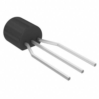

Direnç nette var Gökhan. Ben de şimdi sipariş ediyorum elimdekini tamir için. aslında TO92 kılıfında (BC547 gibi) 7805 ler var fiyat da çok ucuz (50 kuruş), onlardan da kullanılabilir, ama direnç nette stokta yok. O yüzden mecbur tanesi 6 TL ye bu pire kadar regülatörden alacağız :rolleyes:

78L05 buldum. 100mA çıkış yeterse tabi.
Pro miniyi dün 6 V ile beslediğim zaman 21 mA gibi çekmişti. Bunun çok büyük bir kısmı LED'dir. Yani işlemcinin kendisi çok az çekiyor. O yüzden 100 mA yeter de artar. Zaten senin panel LED'lerini panelin beslemesi halledecek ve pro mini'nin sadece MOSFET'i sürmesi gerekecek.

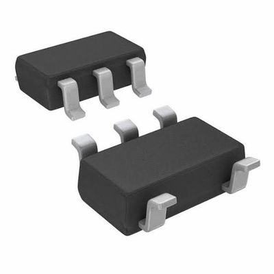

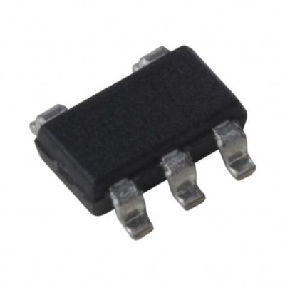

16v aldığın regülatör ayarlı abi. 1.25 ile 15.95v arası.
Onu nasıl ayarlayacaksın ki pro mini üzerinde?
Hmm evet şimdi farkettim. Başka bir yerde de bulamadım bu regülatörü o yüzden harici iki SMD dirençle halledeceğiz herhalde.
Bu arada girişteki tantal kapasitörü belki bunlar 10 V luk yapmışlardır diye onu söktüm ve test ettim, kapasitör sağlam. Hatta kapasitörsüz çalıştırdım, gene ne kadar akım verirsen o kadar çekiyor. Yani regülatör gidik.
Bu regülatörün voltaj ayarlamaktan başka bir görevi var mı? Ben mosfeti söküp direk tel atmayı düşünüyorum da. Raw dan da 5v verdikmi tamamdır.
@taydin abi buldum.
Bu 3.3v olan
Buda 5v olan.
