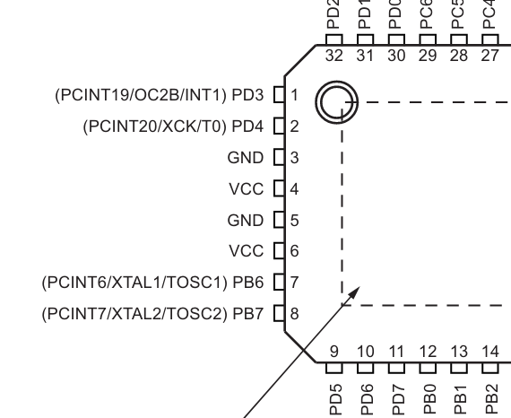

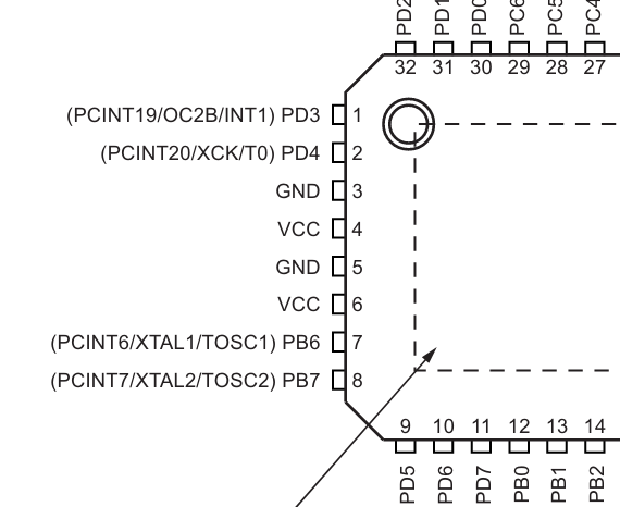

Ezberden olmasın, bunun da nereden geldiğini biraz açıklamak lazım. 328p nin datasheet'inde pinlere bakınca:

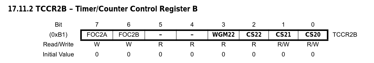

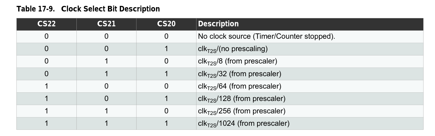

Buradan senin kullandığın dijital çıkış 3'ün PD3 olduğunu görüyoruz. Bu da 2 numaralı timer'a bağlı (bu timer da 8 bitlik bir timer). 2 numaralı timer'ın clock yapısına bakınca da clock'un ya direkt kullanılabildiğini yada bir "prescaler" ile bölünerek kullanılabildiği görülüyor. Prescaler'daki bölme oranı da TCCR2B registerinde ayarlanıyor:
Varsayılan değer clkT2S/64 idi ve bu da 490 Hz PWM frekansına karşılık geliyordu. Benim belirttiğim yeni değer de 128'e bölüyor. Daha da azaltabilirsin ve 256'ya bölmeyi de deneyebilirsin (TCCR2B = 0x06). Bu durumda frekans 120 Hz gibi oluyor ve daha da geniş aralıkla parlaklık ayarına imkan verir, ama artık yanıp sönme belki video çekerken farkedilebilir. Hatta 1024'e bile bölünebilir (TCCR2B = 0x07) ama böyle yapınca frekans artık 30 Hz lere düşüyor ve çıplak gözle bile yanıp söndüğünü farkedersin artık.
5044 eklentisine bak
5045 eklentisine bak

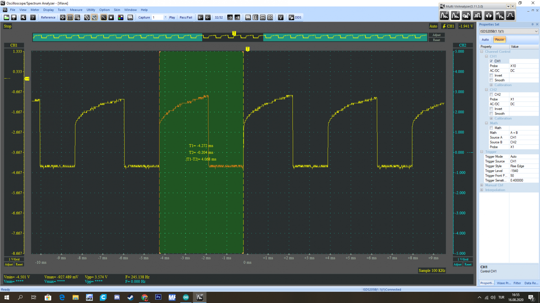

@taydin abi bu sonuçlara göre sondan bir önceki kademe olan 256 ya bölüp bıraktım.
Yalnız abi şöyle bir sıkıntı var. Zamanını ve sebebini belirleyemediğim bir şekilde led'ler bozuluyor. lehimleme sonrasında 3 led çalışmadı. Onları değiştirdim. Dün test esnasında bir led daha gitti. Onuda değiştirdim. Bu gün geldim senin dediğin testlere başlamak için. Elektriği verdim baktım bir led daha gitmiş.
64'e Bölme Yanıp sönme yok. Kamerada hafif dalgalanma var.
128'e Bölme. Yanıp sönme yok. Kamerada hafif dalgalanma var.
256 ya Bölme. Yanıp sönme yok. Kamerada dalgalanma var.
1024'e Bölme. Yanıp sönme var. Kamerada yoğun dalgalanma var.
LED'ler gidiyorsa üzerlerinden geçen akım fazla geliyordur. Seri dirençler şu anda ne kadar?
Bir de osiloskop neden negatif voltaj ölçüyor? Probları sanki ters takmışsın. Eğer öyleyse bu sefer de LED seri dirençlerinin hayatları tehlikede :D
Osiloskopu ters takmışım. Sen söyleyince ayıktım.
Ama dün düz takmıştım. Ondan gitmemiştir diye düşünüyorum ledler. Hatta osiloskopu hiç takmadan da gidiyordu ledler.
Dirençler 220 ise birşey olmaz. Aslında 250 hesabını ben LED forward voltajını düşünmeden hesaplamıştım ve şu anda 13 mA LED akımı çıkıyor. Eğer parlaklık yetmiyorsa 150 ye de inebilirsin ve bu şekilde %100 duty cycle ile, benim de niyetim olan 20 mA akım elde edersin.
