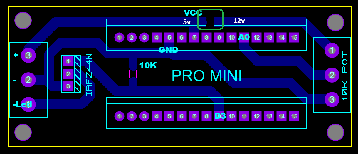

Arduino Pro Mini ile Led Dimmer Devremizi Tamamladık.
Gerekli bütün dosyalar ekteki zip dosyası içindedir.

Proteus Çizimi;
Baskı Devre Görünümü;

Konu Boeingin LED Panelini dimmer ile kısıp açmak.
Eski sistemde ledleri ve arduino pro miniyi 5V ile beslediğim için sorun olmuyordu.
Yeni sistemde Arduinoyu 5V ile beslerken LED'leri 12v ile beslemem gerek.
Aşağıdaki resimdeki eski devreyi inceleyecek olursak; Arduino ile Pot arasındaki yolu kestim.
Arduinoya 5V verdim. Kestiğim kısımdan sonrasına da (POT'a) 12V verdim.
Bu şekilde devre çalışmadığı gibi arduino da çok ısındı.
NOT: IRFZ44N yerine IRLZ44N taktım. Ondan kaynaklı sorun olmaz sanırım.
Acaba bu devreyi nasıl değiştirmek gerek?
Pota neden 12V veriyorsun? Pota 5V vermelisin. Pot napıyor burada onu düşünelim önce, A0 pinine girecek voltajı ayarlıyor. Sen onu okuyup ona göre pwm çıkıyorsun, A0 pinine 12V girer misin normalde? Hayır. Neden çünkü arduino nun analog referans voltajı 5V üstünü okuyamaz.
Pota 5V ver eskisi gibi, ama ledin + ucunu 12V a götür.

Akşam yattım. Devre nasıl çalışır, nerede hata var diye düşünürken uyumuşum. Rüyamda kendimi gördüm. Arduinoya en fazla 5v girebilirim filan diye kendi kendime söyleniyordum. Uyanıp da senin mesajı üstüne görünce dank etti.
