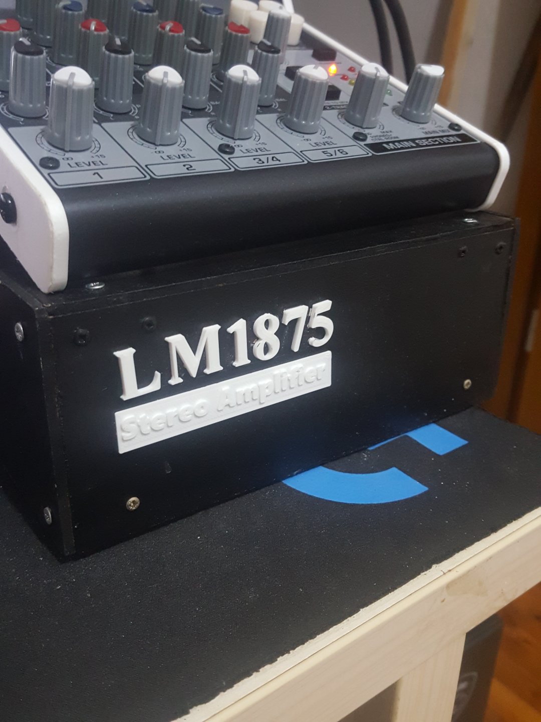

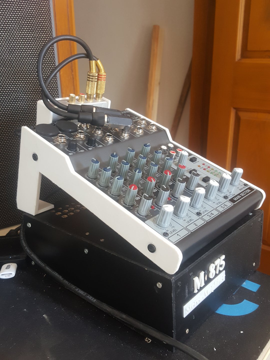

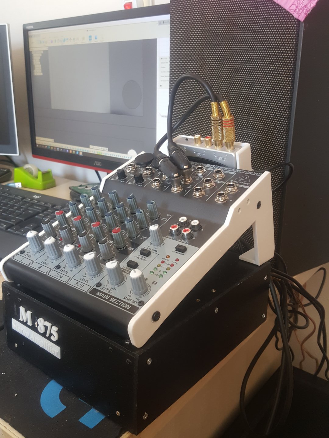

Uzun zamandır yapmayı planladığım bir kaç değişiklik vardı.

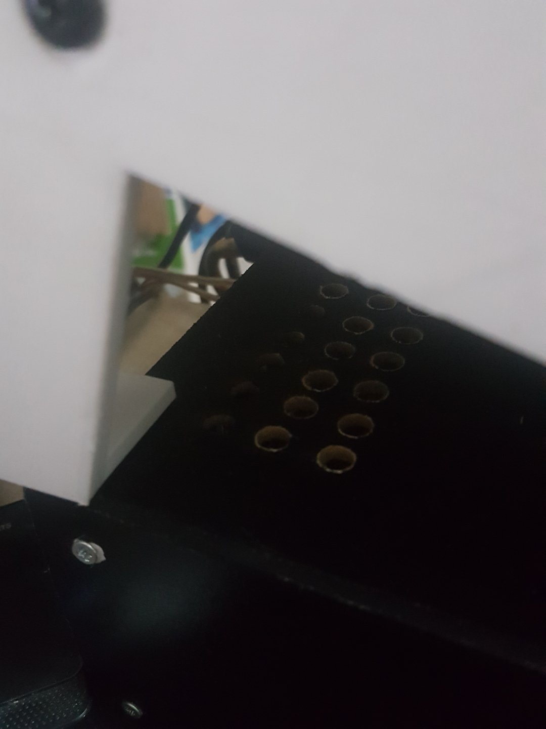

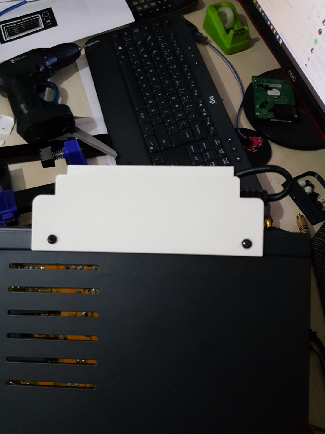

Biliyorsunuz benim LM1875 amfiyi mikserin altına tam oturacak şekilde yeni bir kutuya taşımıştım ve bu kutunun üzerine soğutucu alüminyumun sıcak hava tahliyesi için delikler açmıştım. Tabi mikseri amfinin üzerine koyunca o deliklerin kapanacağını akıl edememiştim zamanında.

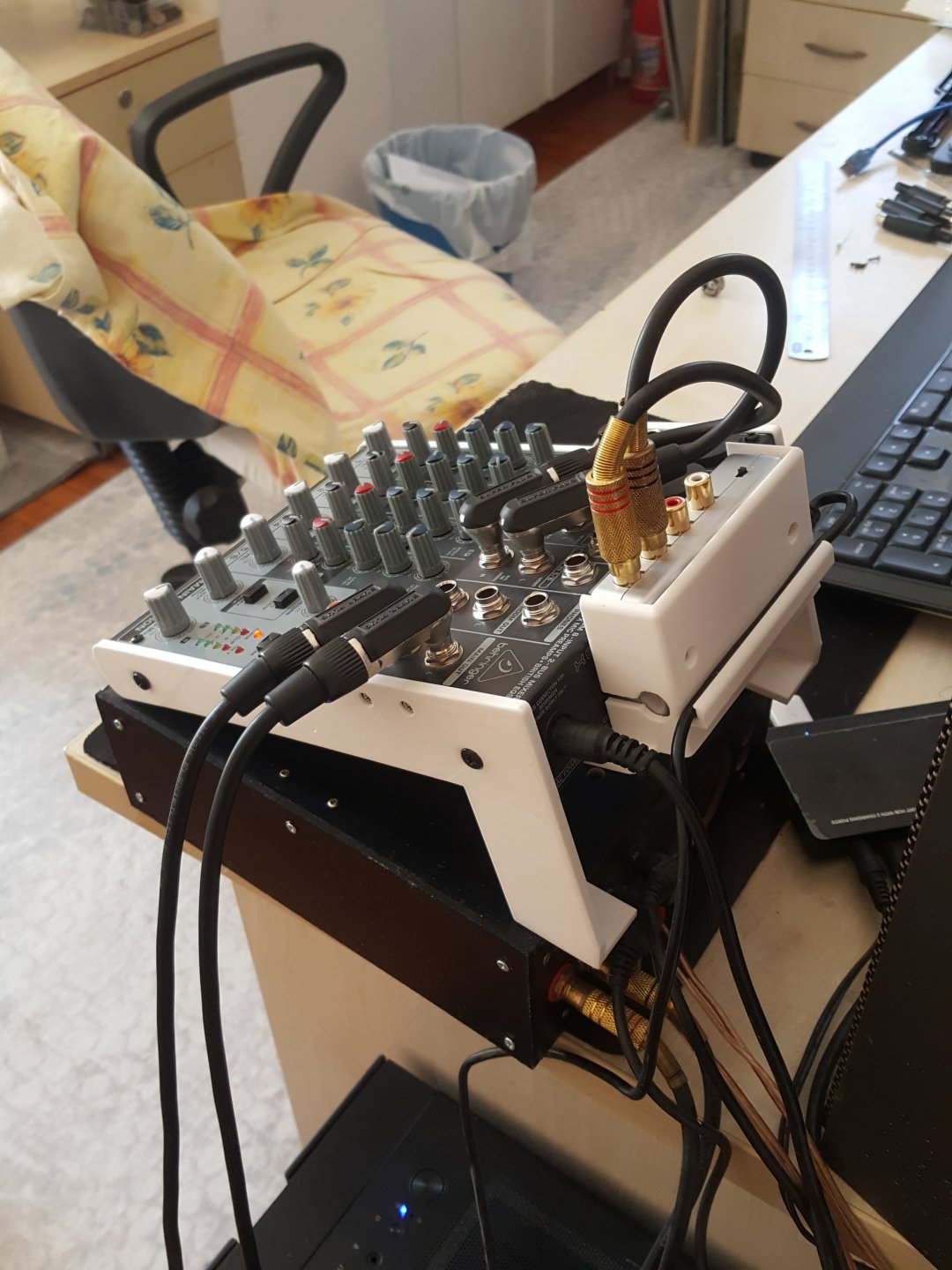

Ayrıca mikserin masamda yatay durmasını da istemiyordum. Bana göre ideal olanı 45 derece dik bir açı ile durmasıdır.
Hal böyle olunca oturdum fusion360 da mikserin 45 derece açıyla dik durabilmesi için sağına ve soluna bir aparat çizdim.
Mikserin yanındaki orjinal kapaklarını söküp bunları taktım.
Bu sayede hem LM1875'in sıcak hava tahliye deliklerini açtım, hem amfiden çıkan sıcak havanın mikseri ısıtmasını engelledim hem de istediğim gibi ergonomik bir görüntüye kabuştum.
Amfinin üzerine 3D ile yazdığım yazıları da benim hayvanat kemirdiği için yenilerini bastım.

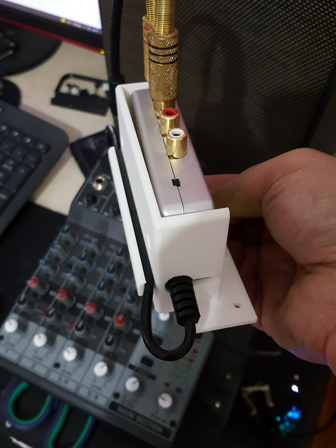

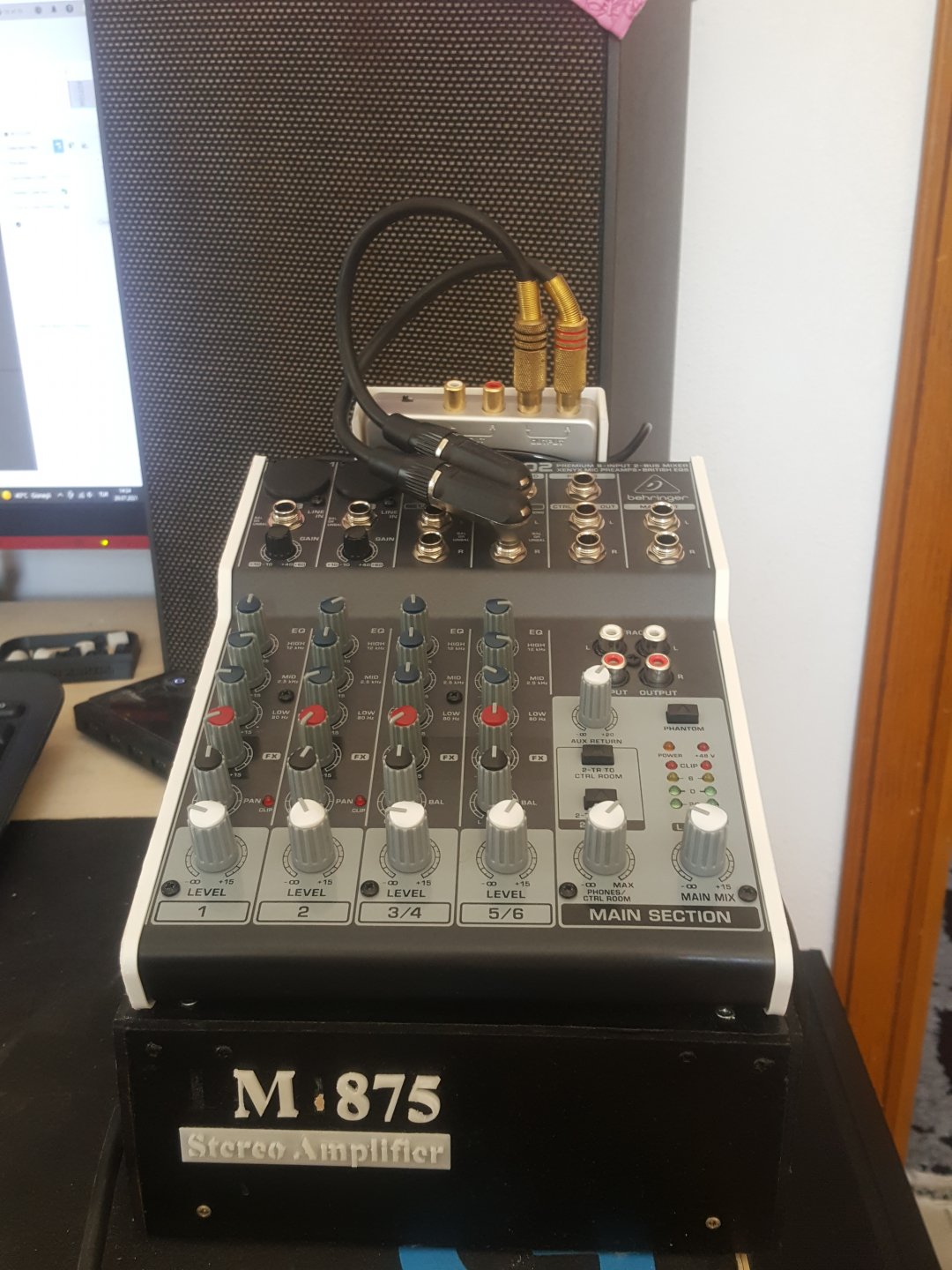

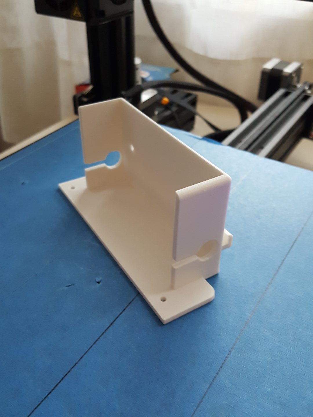

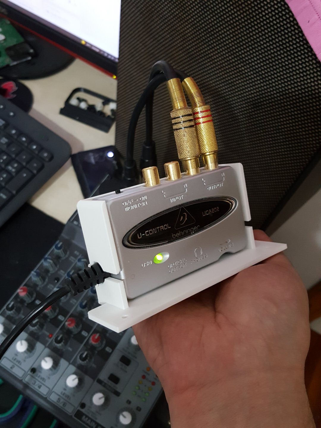

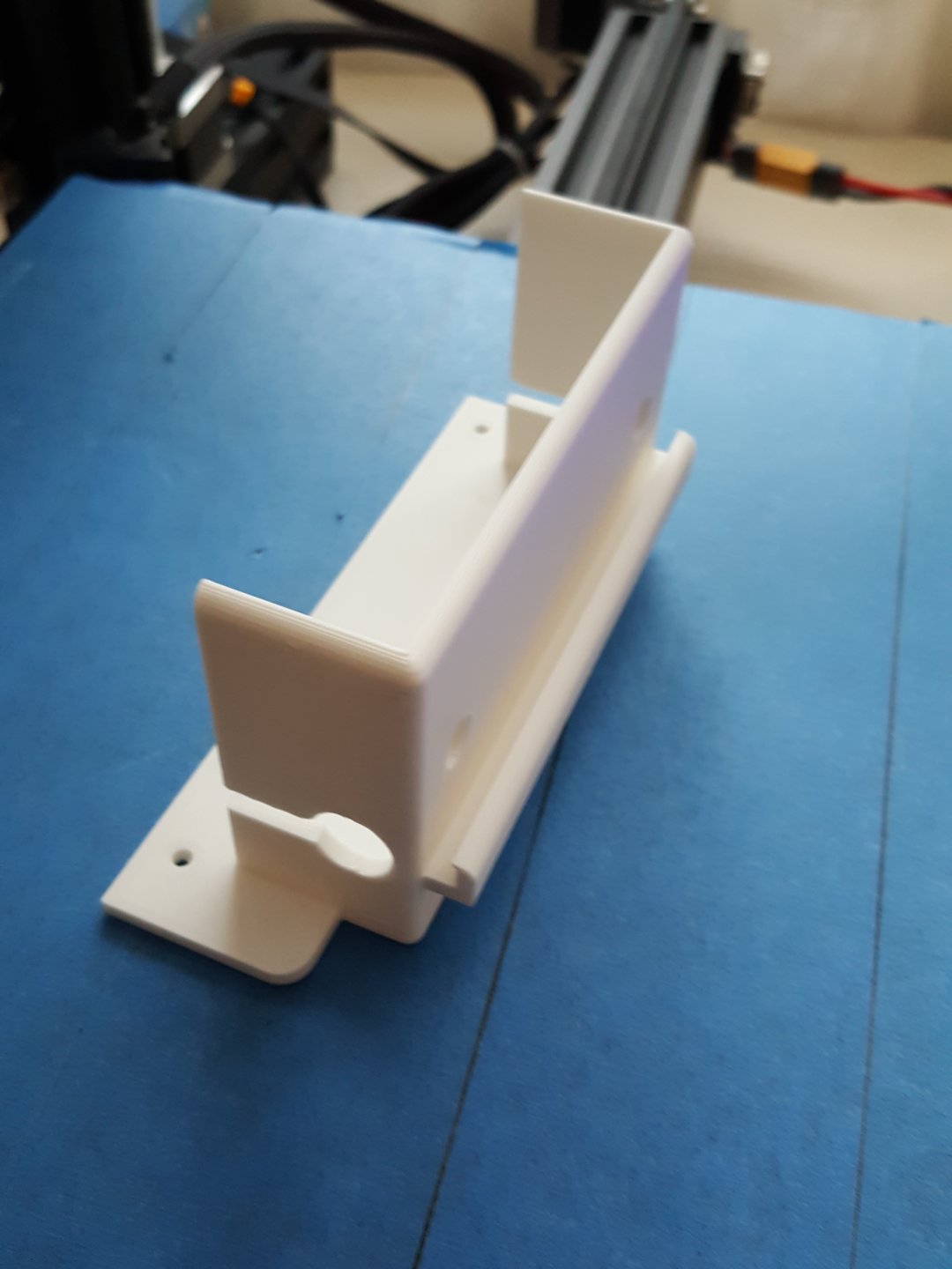

UCA202 Ses kartıma gelecek olursak; bir yere koyayım da orada dursun gibi bir tasarımı yok. sürekli mikserin sağında, solunda, önünde, arkasında yer değiştirip duruyordu. Kablosu da ayrıca başa bela idi. Bunun için de yine 3D yazıcıdan bir parça çıkardım. Bu arada bana geçen sene biri " sen 3d tasarımlar yapacaksın" dese mümkün değil cevabını verirdim. Bu konuda bayağı aştım kendimi :katil2:
Neyse Bu bastığım parçayı da çok beğendim. Tam mikserin arkasına konumlandırdım ve mikserin altındaki iki tane vidadan yararlanarak sabitledim.
12604 eklentisine bak
12600 eklentisine bak12601 eklentisine bak12602 eklentisine bak
12605 eklentisine bak 12606 eklentisine bak
UCA202 Ses kartıma gelecek olursak; bir yere koyayım da orada dursun gibi bir tasarımı yok. sürekli mikserin sağında, solunda, önünde, arkasında yer değiştirip duruyordu. Kablosu da ayrıca başa bela idi. Bunun için de yine 3D yazıcıdan bir parça çıkardım. Bu arada bana geçen sene biri " sen 3d tasarımlar yapacaksın" de mümkün değil cevabını verirdim. Bu konuda bayağı aştım kendimi :katil2:
12607 eklentisine bak 12608 eklentisine bak 12609 eklentisine bak12610 eklentisine bak 12611 eklentisine bak 12612 eklentisine bak
