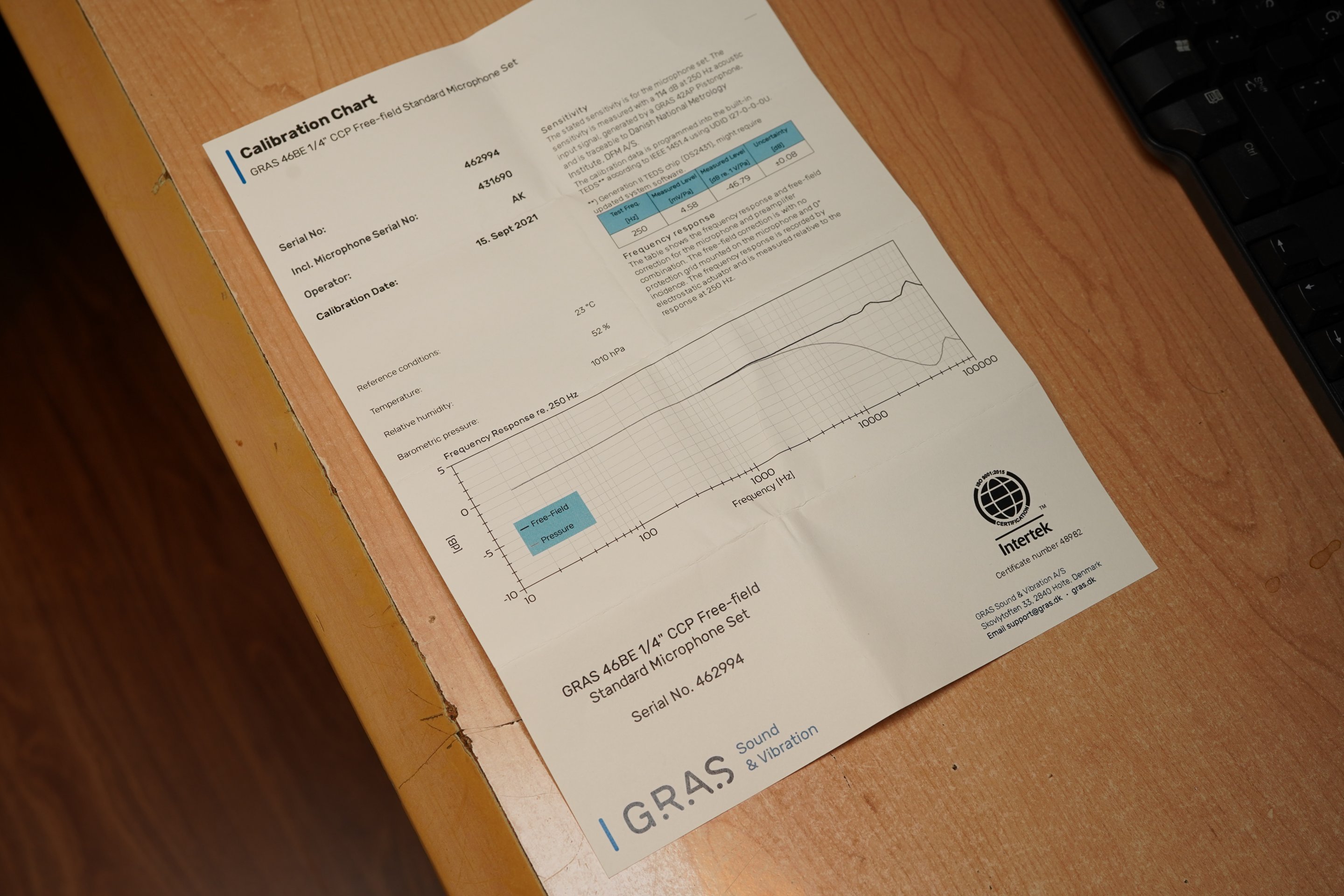

referans ölçüm mikrofonun doğal rezonans frekansı yok mu? Varsa doğru ölçüm yapıp yapmadığını nereden bileceğiz?

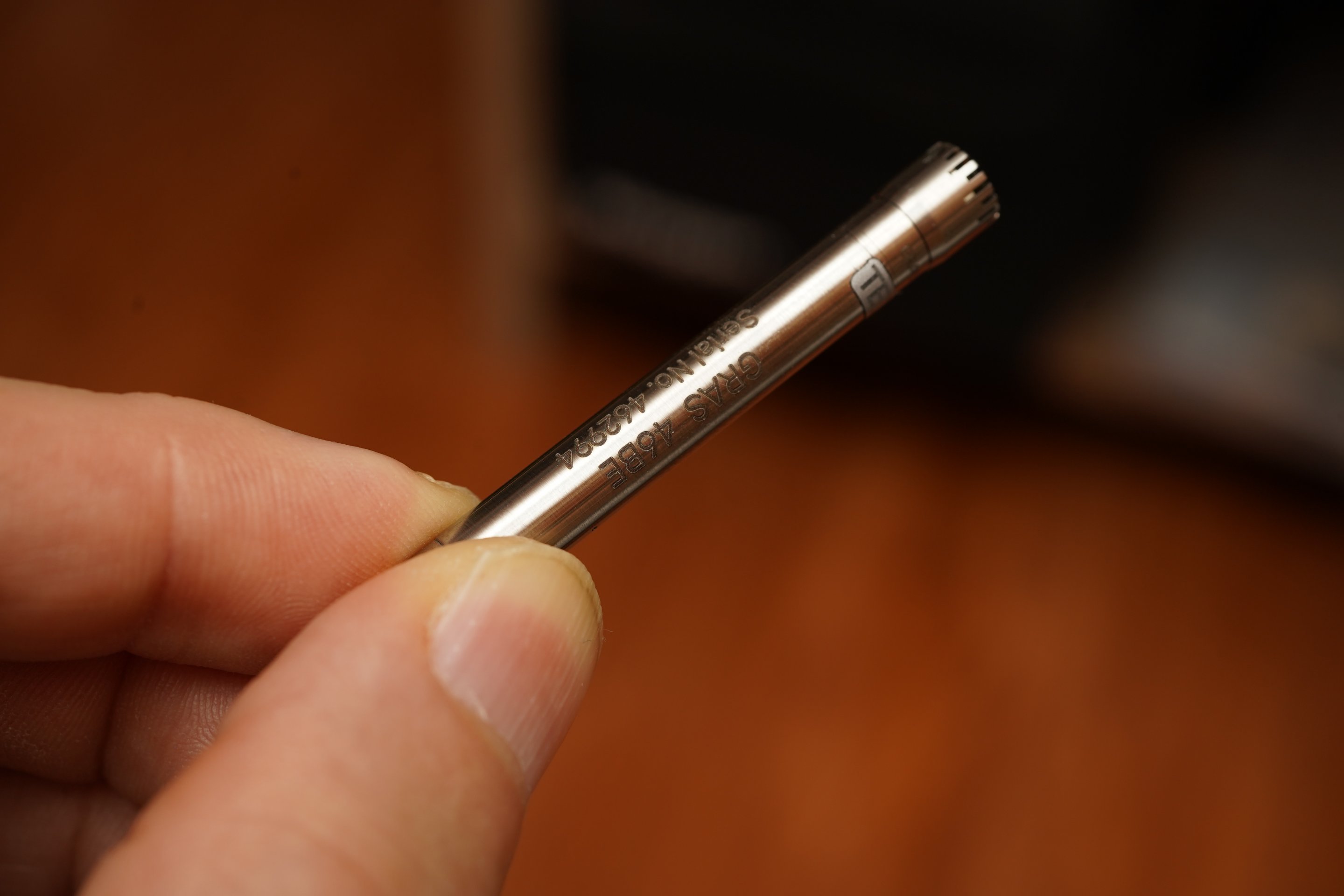

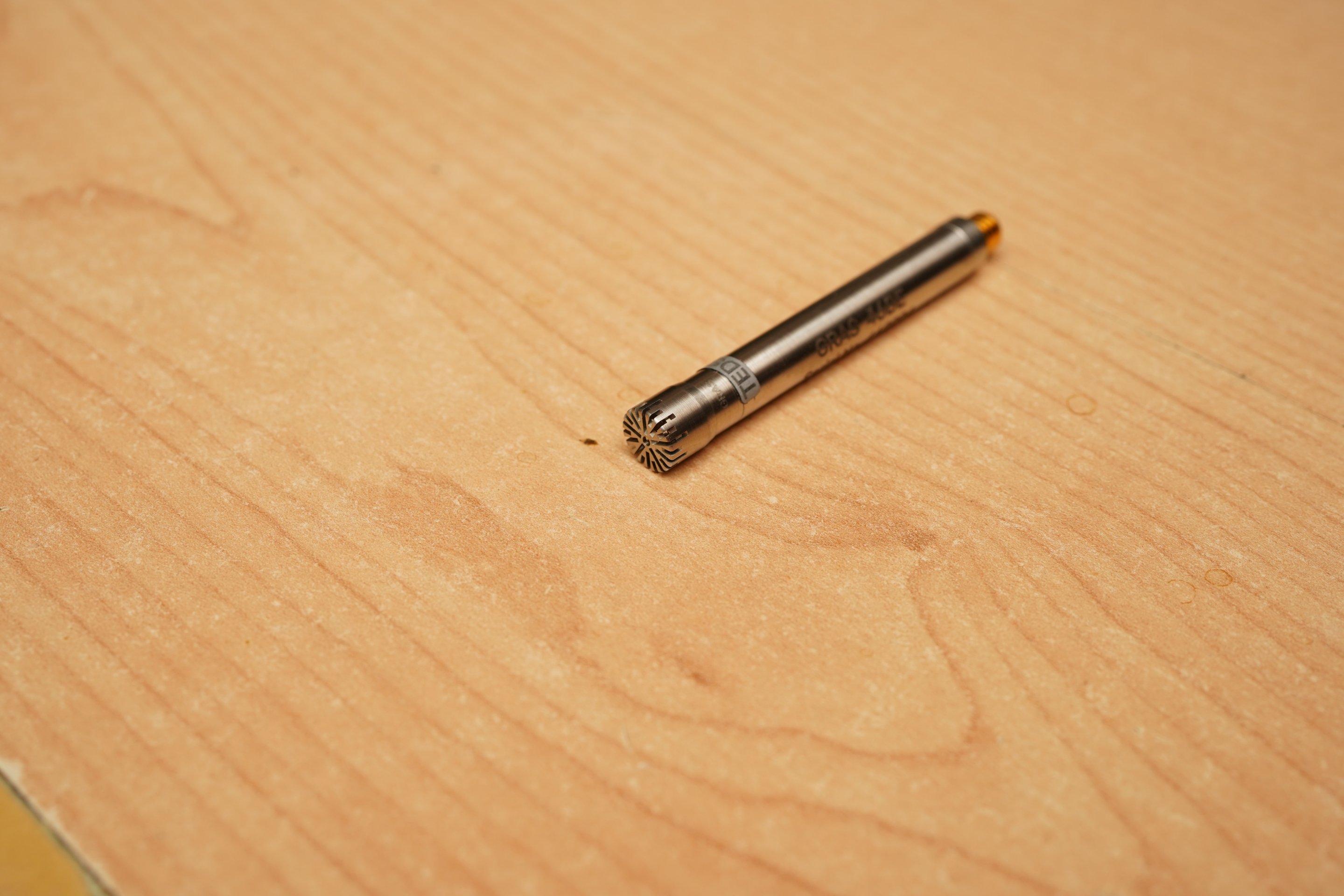

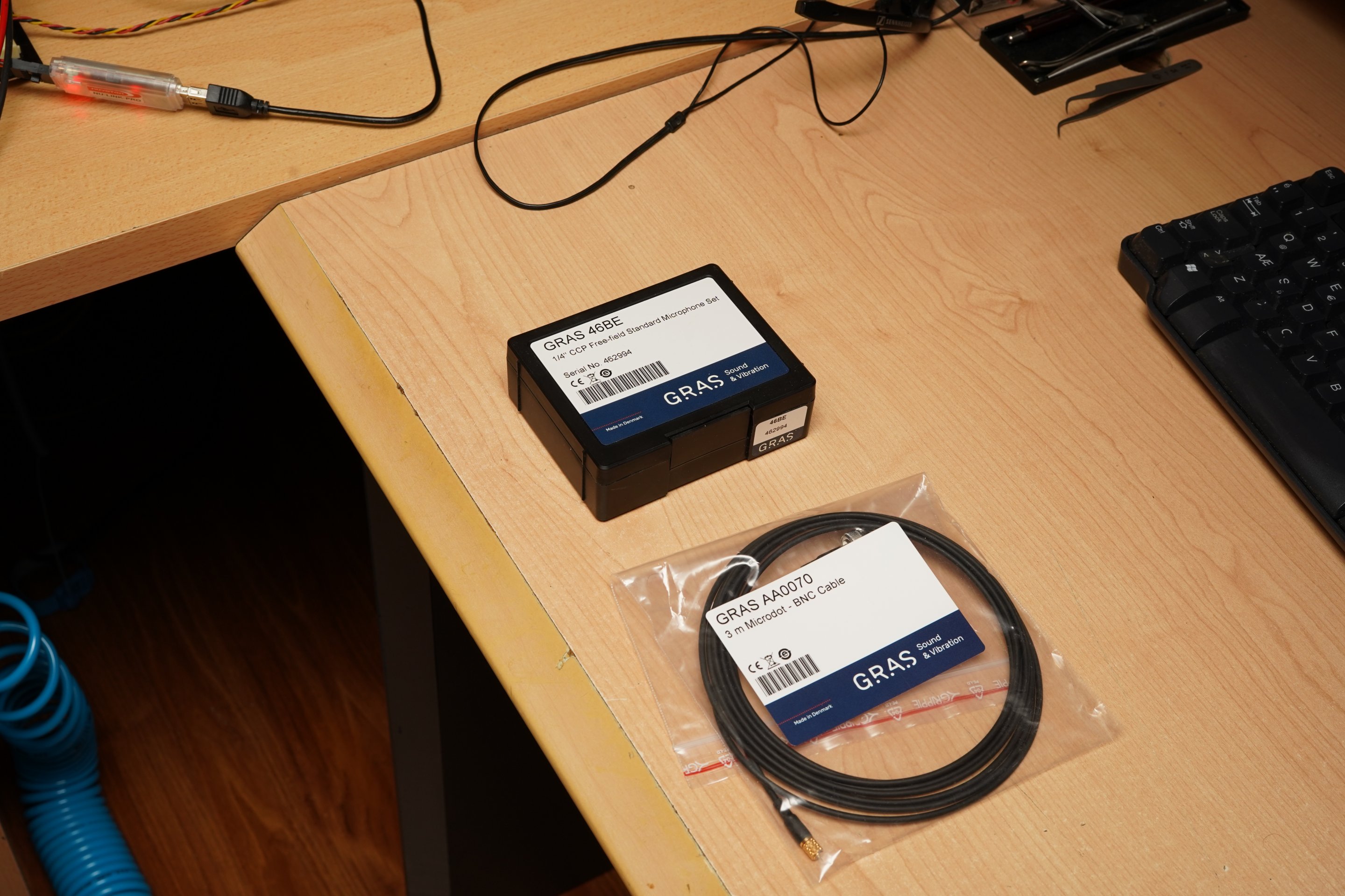

Ölçüm mikrofonlarını kalibre eden pistonlu sistemler var. Fiziksek olarak ses şiddetinin ne olduğu biliniyor, sonra da mikrofon ne ölçüyor ona bakılıyor ve buna göre de grafiği çıkarılıyor. Hatta bütün ölçüm tablosu da mikrofonun içerisindeki bir belleğe saklanıyor. Bende 100 kHz e kadar ölçüm yapan GRAS 46BE var, grafiğinin ne kadar düzgün olduğu yanında verilen kalibrasyon sertifikasında görülüyor
38347 eklentisine bak
38348 eklentisine bak
38349 eklentisine bak
38350 eklentisine bak
