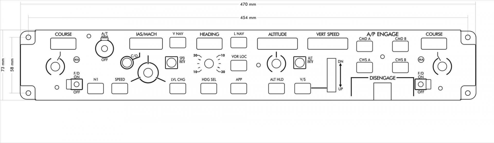

Bu şemayı üzerinde yazdığı ölçülere göre basamıyorum. Olduğu gibi basınca faklı boyutta çıkıyor. Photoshop yardımı ile 470x73mm ayarlayınca da buton ve switch ebatları kayıyor. 10mm olması gereken buton ebadı 11-12-13 gibi rakamlara denk geliyor. Hepsi aynı olsa sorun olmayacak ama her buton farklı ebat çıkıyor.
Mecburen bu şemayı orjinaline sadık kalarak baştan çizmem gerekecek :kizgin2: :kizgin4: :kizgin3::mad:

Nasıl basmayı deniyorsunuz? Büyük ihtimal kağıt boyutları sebebiyle ya da ayarsızlıktan auto scale yapıyordur. Autocade aktarıp dıştan dışa ölçtüm fakat çizim dış ölçülerinde bir sorun göremedim. Bu boyutu A2 kurtarır gibi. A4 yazıcınız varsa bunu pdf'e çevirin oradan poster çıktısı alın. 4 tane A4 kağıdına çıktı alıp cetvel ve neşter yardımıyla kesip bantlarsınız. Öğrenciliğimde hep yediğim naneydi. 20 liraya doğru olduğunu bilmediğim plotter çıktısı almak koyuyordu açıkçası. :D

PCB yi çizdiğin program ile çizebilirsin belki :cheeky2:
Tamda bunu düşünüyordum. Çizip pdf e aktarmayı deneyeceğim.
Dediğüm gibi bu çizim konularında pek başarılı değilim. Ben photoshop da bir kaç saat uğraşarak ikiye bölüp a4 e aktarmayı başardım ama bütün ölçüler bir kaç milim kayıyor. Elimden gelen bu kadar. Belki bana yardımcı olmak için şu pdf e çevirip poster çıktısı alma konusunu biraz detaylandırabilirsin. :)
2 adet A4 sayfası olacak şekilde pdf yaptım. %100 ölçekte basarsanız büyük ihtimal istediğiniz sonuca ulaşacaksınız. Kenar boşlukları olacağı için 50mm çakışma verdim. Randıman alamazsanız 100mm çakışma verebilirim. Umarım işinize yarar.

Gökhan PCB çizim programından tüm bu kare ,daire yazıları kolayca çizersin .Paneli dikine çevirip 2 A4 sayfasına bölebilirsin ,2.sayfanın başlangıç kısmını biraz önceki sayfa ile ortak alarak(iki kere çizerek daha doğrusu o kısmı copy paste yaparak) 2.sayfayıda tamamlarsın ,tekrarlanan çizimleri üst üste koyarak referans alırsın ben öyle panelleri PCB programı ile çizdim.
Anladım abi. Zaten elemanları pcb ye yerleştirebilmek için de mecburen ares te çizim yapıcam. Böylece iki amaca da hizmet etmiş olucam. Hem de orjinal çizim ile pcb çizimi arasındaki milimetrik kaymalarıda düzeltmiş olucam.
Şuan tek sıkıntım 50cm lik pcb bulmak. Halihazırda satışı olmadığı için baskı devre yapan firmalara mail atmaya başladım. Birinden biri dönerse iyi olacak. Yoksa iki ayrı pcb yapmak zorun da kalıcam.

Photoshop muhteşem derinliği olan ama bu işler için bir o kadar yanlış program, amacına uygun olmadığı için zorlanıyor olman çok doğal. Bunu vektör olarak çizmelisin dolayısı ile Adobe Illustrator gibi vektör tasarlayan programlar ya da aşağıdaki ücretsiz program gibi doğrudan bu işler için tasarlanmış bir şey kullanmayı dene. Photoshop ile olmaz, olursa da kulağı tersten tutmaktan çok, kolunu sırtından çevirip tersten tutmaya çalışamaya benzer, Photoshop çok güzel program diye bu kadar da çok zorlamamak lazım... :D
Aslında ön panel tasarımı için özel programlar vardı ama şimdi hatırlamıyorum ne olduklarını.
Front Panel Designer
