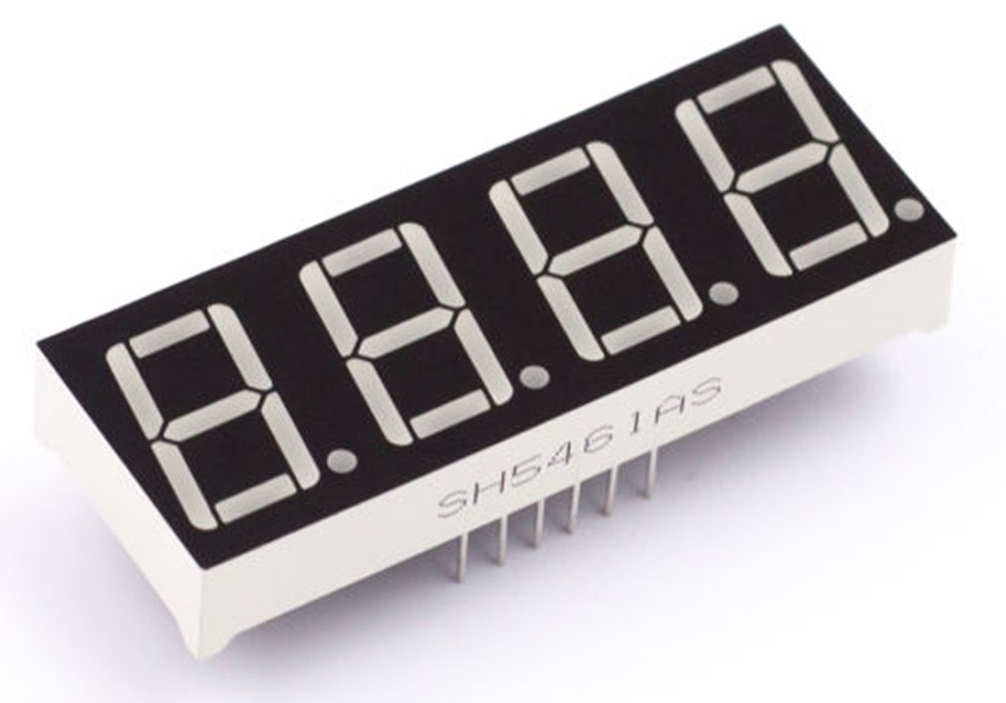

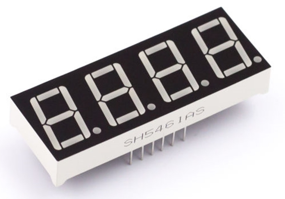

Display alırken neye dikkat etmeliyim?
Mesela ortak anot veya ortak katot lu displayler var.
Bunu neye göre seçmeliyim? İkisi arasında herhangi bir tasarım zorluğu var mı? Veya devreye göre mi seçiliyor?
3953 eklentisine bak
Bu display'leri sürecek olan çıkışa göre seçmen lazım. Mesela aktif 1 ise, ortak katot almak lazım. Aktif 0 ise ortak anot almak lazım.
Ama eğer display'leri sürecek olan bir MCU ise o zaman zaten yazdığın program belirliyor aktif 1 mi 0 mı olduğunu. O zaman istediğini alabilirsin.
Yani arduino için farketmez diyebilir miyiz abi?
