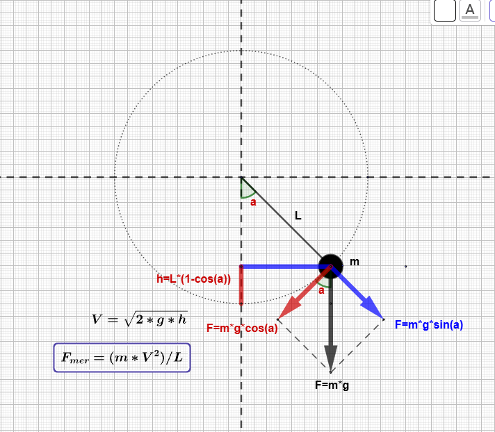

İntegral formüllerinden anlamıyorum.
Her açıda teker teker hesaplamam lazım. Uğraşamam. :)
Sen bilirsin teklif var ısrar yok. Dinamik hesabın parametrelerini belirle ben kod ile hesaplayayım. Bir algoritma çıkar ve uygulayalım. Ayrıca ağırlığın radyal bileşenlerini almana gerek yok ağırlık daima yere doğru bir kuvvettir. mg sadece Fy de var bu yüzden deminki denklemde
Ben birim çembere göre aldım açıları ama salınıma başladığında açı önce azalıyor sonra artıyor. yani ters fakat farketmez radyal sonuçlar çıkıyor açısal hızda da
@Mikro Step e sormak lazım. Onda hem matematik bilgisi var hemde programlama :)
43949 eklentisine bak
Birde her açıda karşı ağırlık ile beraber sistemin kütle merkezini hesaplayacaksın.

Programlamayı ben biliyorum matematik bilgisi de sende var. Senin bildiğin kadarı bize yeterli olur. Zamanı küçük parçalara bölüp çarpım toplamı alırız. Bir kere sen önermiştin ben de kodu yazmıştım ve C# kodu ile paylaşmıştım.

Load cell (yükleme hücresi) ile sarkacın her açıda yere dik uyguladığı kuvvet eğrisini çıkartabilir miyiz?
Gerçekten merkezkaç kuvvet artışı var mı?
Bize açı ile açısal hız bağıntısı lazım. equation ları verdim ya onları kullanalım i yerine +1 ya da -1 koyacağız yaparken sayısal değerlerden doğru formülasyonu buluruz. Ağırlık daima yere diktir merkezkaçın dikey bileşeni ile ağırlığı toplarsan o kuvveti bulursun ama açıya göre açısal hız bağıntısı lazım. Bir baksana açı ile açısal hız bağıntısı ile ilgili hazır formül var mı?
