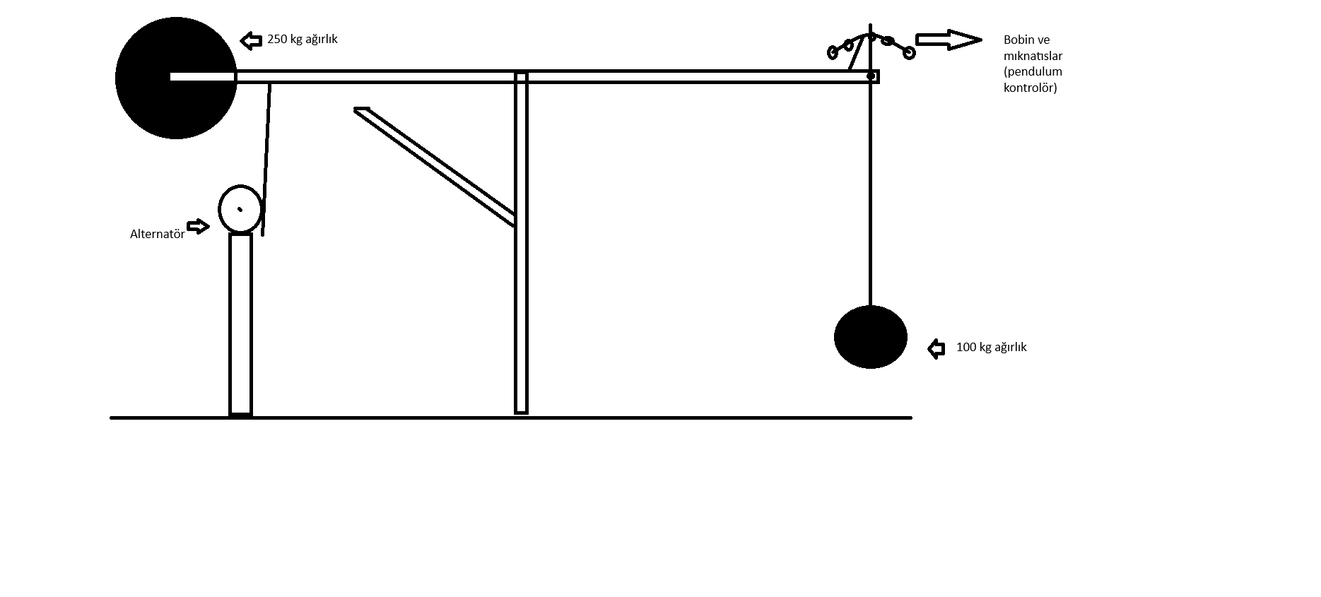

Benim belirlediğim parametreleri beğenmeyenler için soruyorum. Şekilde iki aşamalı mekanik bir osilatör vardır. Yatay direk tam ortadan millenmiş ve 2 metredir. Sol taraftaki ağırlık 250kg'dır. Sarkaç 100kg ve 1 metre uzunluğundadır. Bu sarkacı 120 derece açıda sabit salınımda tuttuğumuzda yatayda direkte meydana gelen osilasyonun gücü yaklaşık ne kadar olur ve sarkacı salınımda tutmak için harcayacağımz tahmini güç ne kadardır ve bununla yatay direğin osilasyonun gücünü kıyaslayabilir misiniz? Sistemde sıradan rulmanlar kullanılmıştır ve yatay direk sabit tutulduğunda 120 derecelik salınımında sarkacın ilk turda kaybettiği potansiyelin 5cm olduğunu biliyoruz.
Evet bu soruyu herkese soruyorum.
@taydin @clc @mechanic @semih_s @Dede @Sezgin @Under Ground ve diğerleri..
Bu gücü hesaplayamazsanız ben de bunun overunity makinesi olduğunu iddia edebilirim.

Yatay direği kitledin, sarkacı 60 derece çektin. Bağlantı kolu ne kadar? 1 metre dedin. Sarkaç o durumda yerden 5cm değil, 50cm yükselir. Sarkacın ilk turda kaybettiği potansiyel nasıl 5cm oluyor bu ifade ne diyor bilmiyorum. Sen bu sarkacı saldın, yer ekseni ile hız vektörü tam paralel olduğunda hızı ne olur? (g=10 benim hesaplarda) sqrt(10) m/s, bu durumda merkezcil kuvvetten dolayı ipte ne kadar gerilme olur? 1000N. 1000N da kütleden olayı gelecek. Naptı sana 2kN, solda ne var 2.5kN yani senin 120 derecelik salınım sistemin dengesini bozamaz. Yalnız ben buradaki hatayı sana söyleyeyim, bu değerlerle üretirsen bu sonucu görmeyip sonra fizik hatalı deme bana. Normalde sistemi saldığında o dik çıkan direğin solundaki çıkıntıya dayanıp duracak ya bu sistem. O zaman senin soldaki ağırlığın kuvvet kolu daha kısa oluyor, sağdaki 120 derece sallansa dahi yenebileceği bir tasarım olabilir gibi duruyor.
Gelelim yatay direkti osilasyonun gücü soruna, osilasyonun gücünden kastın ne bilmiyorum. Bu gösterdiğin alet kısıtlanmış double pendulum, kaotik bir alet. Şöyle düşün bunun tam modelini sıfırdan çıkarmak saatler sürüyor, o halinde bile senin sorun anlam ifade etmiyor.
Sarkacı salınımda tutmak için gereken enerji ne kadardır sorusuna bir cevap verilemez. Ama şöyle söyliyim o alternatör diye gösterdiğin şeyden çektiğin enerjiden fazla olacağını biliyorum.
İddia etmekte serbestsin. Kanıtlayacağını iddia ettin kanıt talep ettim vermedin, diğer forumdaki konunun linkini attılar baktım orada kimse işin matematiğini fiziğini sormadı diye bozulmuşsun. Ben istedim vermedin bende çok bozuldum. Sözün özü sen iddia etmekte serbestsin, kanıt sunacağım diyip bir şey sunmamazlık etmediğin sürece, birilerine maddi manevi zarar vermediğin sürece hiç önemli değil. Doğrular insanların inanışından, inadından ve kendini kandırma çabasından büyüktür.

Kaos sarkacı ya da double pendulum değil bu! İki aşamalı mekanik osilatörünün stabil bir çalışma dinamiği var. 5cm'i mi anlamadın. Sarkaca 120 derece salınım için (50cm) potansiyel kazandırdığımızda sürtünmeden dolayı her salınımda biraz potansiyel kaybeder ve ilk turda 5cm potansiyel kaybettiğinden bahsediyorum ancak bu potansiyeli tekrar sarkaca vererek sarkacın sabit bir açıda salınmasını sağlıyoruz. Bunu anlayacağını umuyorum. Bunun hesabı yapılabiliyor. Sol taraftaki stopper yani alttan destek de yataydan -15-12 derece olsun(sen belirle mühim değil). Yanlış hesap yapıyorsun, maksimum merkezkaç kuvveti ve ağırlığın toplamı 3000N ediyor ve bu da soldaki 2500N ağırlığı rahatlıkla kaldırabiliyor.
Tüm parametreler verildiğine göre artık yatay direğin osilasyonunun gücü ölçülebilir ve bu güç sarkacı salınımda tutmak için gerekenden en az 10 kat daha fazladır. Hesap yapmaya başlarsan bunu çarpıcı şekilde öğreneceksin. Kitapta COP(Coefficient of Performance) değerinin 12 olduğu yazıyor. Kitap sayfası 4-32, bakabilirsin.
İnanması güç olsa da bu şekilde giriş gücünü 10-12 kat artırarak çıkış gücü elde edip giriş gücünü geri besleyip bir overunity makinesi yapılabilir. Hesaplama yapmadan konuşmak gereksiz olur.
Ayrıca bir sistemde input gücü ve output gücü bağımlı değişkenler olmalıdır ve bağımlı değillerse burada kesinlikle free energy vardır ve sistem overunity makinesidir.
Çok verimli olduğu için şimdilik bu sistemle petrol çıkarıyorlar. Bizler fiziksel doğasını anlayıp kullanabilirsek evimizin elektriğini de üretebilir.
Soruyu hâlâ cevaplayamadınız, bu sorunun cevabı sistemi gerçekten anlatıyor. Hesaplama tamamlanmadan anlamanız çok zor.

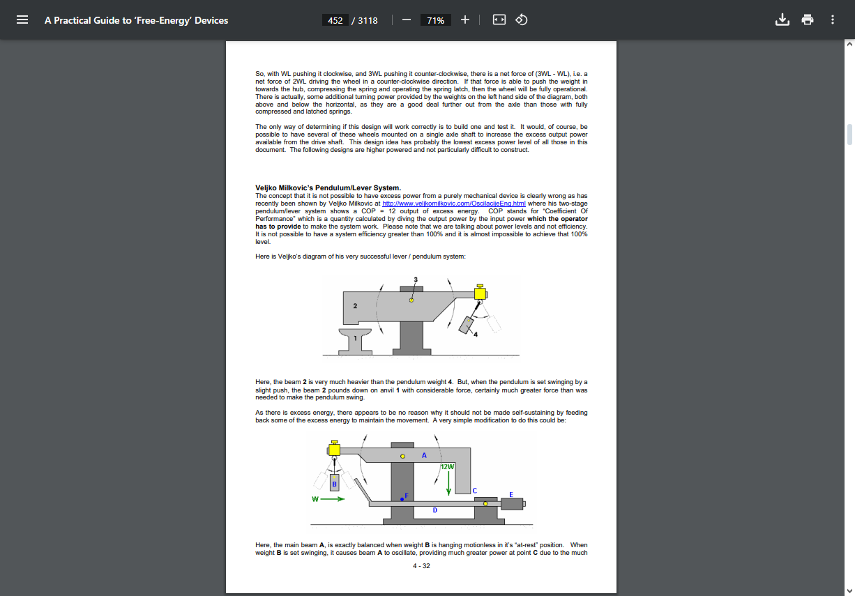

Veljko Milkovic'in Salınım/Kaldıraç Sistemi.
Tamamen mekanik bir cihazdan fazla güç elde etmenin mümkün olmadığı fikri, Veljko Milkovic tarafından son zamanlarda gösterildiği gibi kesinlikle yanlıştır. Milkovic'in iki aşamalı salınım/kaldıraç sistemi, sistemin çalışması için operatörün sağlaması gereken giriş gücüne bölünen çıkış gücünün bir miktarı olan COP = 12 ile fazla enerji çıktısı göstermektedir. COP, "Performans Katsayısı" anlamına gelir ve çıkış gücünün giriş gücüne bölünmesiyle hesaplanan bir miktardır. Burada güç seviyelerinden bahsettiğimizi ve verimlilikten bahsetmediğimizi lütfen unutmayın. %100'den fazla sistem verimliliği elde etmek mümkün değildir ve %100 seviyesine ulaşmak neredeyse imkansızdır.
Veljko'nun çok başarılı olan kaldıraç/salınım sisteminin diyagramı burada: Burada, kiriş 2, salınım ağırlığı 4'ten çok daha ağırdır. Ancak, salınım, hafif bir itme ile başlatıldığında, kiriş 2, anvil 1'e önemli bir kuvvetle vurur; bu, salınımı başlatmak için gereken kuvvetten kesinlikle çok daha büyük bir kuvvettir.
Fazla enerji olduğu için, hareketi sürdürmek için fazla enerjinin bir kısmını geri besleyerek kendiliğinden sürdürülebilir hale getirilmemesi için hiçbir neden yoktur. Bunu yapmak için çok basit bir değişiklik şöyle olabilir: Burada, ana kiriş A, ağırlık B'nin "dinlenme" pozisyonunda hareketsiz asılıyken tam olarak dengelenmiştir. Ağırlık B salınım yapmaya başladığında, kiriş A'yı osilasyona sokarak, C noktasında çok daha fazla güç sağlar çünkü kiriş A'nın kütlesi çok daha büyüktür. Eğer ek olarak, ağırlık E ile karşı dengelenmiş hafif bir kiriş D sağlanırsa, bu da hareket durdurucusu F üzerinde hafif bir yukarı itme kuvveti oluşturursa, bu işlem kendiliğinden sürdürülebilir hale gelmelidir. Pozisyonlar, C noktası en düşük noktasına geldiğinde, kiriş D'yi hafifçe aşağı itmesi için ayarlanmalıdır. Bu anda, ağırlık B, C noktasına en yakın konumda olup, tekrar sola doğru salınmaya başlamak üzeredir. Kiriş D'nin aşağı itilmesi, ağırlık B'yi sadece salınımını sürdürmek için yeterince itmekte ve bu da sağlanmaktadır. Eğer ağırlık B'nin kütlesi "W" ise, kiriş A'nın C noktası, Veljko'nun çalışan modelinde 12W'lik bir aşağı itme kuvvetine sahiptir. Kiriş D'yi hafifçe hareket ettirmek için gereken enerji oldukça küçük olduğundan, 12W'lik itmenin çoğunluğu, bir pompa çalıştırmak gibi ek faydalı işler yapmak için kalır.
Tutarsız bir yazı. Yapay zeka ile çevirdim. Güç diye çevirdiği kelimeler force. Kuvvet olması gerekir. Üstte imkansız diyor. Altta kuvvet kazancını enerji kazancı olarak alarak geri besleme yapılarak kendiğinden çalışacağını söylemiş.

1) Osilasyonun gücü nedir? Tanımlar mısınız? Sinyal alanında bir sinyalin gücü gibi şeyler tanımlanabiliyor belirli işlemler, filtreler için onun gibi bir şey mi? Nasıl hesaplanıyor? Formülizasyonu nedir? Nereden nasıl gelir?
2) En az 10 kat fazla olduğu nereden biliniyor? Hesabı nerede? Hesabı yoksa bizim bildiklerimiz hesaplamaya yetmediyse adam akıllı deneyi nerede?

Kitap dediğiniz şey bir çeşit derleme. Her gördüğünüze inanıyor musunuz? Bu makinelerin imkansız olduğunu anlatan bir sürü kitap var atsam inanır mısınız onlara da? COP ile verimlilik aynı değil biliyorsun değil mi? Eğer aynı şey diyorsan da kombilerimiz %300 verimle evimizi ısıtıyor, hazır kış da geliyor herkese lazım bi sonsuz enerji aleti.

Hemen bağıntıları vereyim. Sistemde depolanan bir enerji olmadığını varsayıyorum, ya da sistemden sürekli olarak çekilecek gibi düşünebilirsiniz.
Çıkış gücü < giriş gücü
Artık bağımlılar. Her sistem böyle. Free energy bitti. Bu yazdıklarımı bir kitap gibi yapıp size yollasam bırakır mısınız bu işleri?

Ayhan bey o petrol çıkarıyor dediğiniz şeylerin adı pumpjack, türkçe de petrol pompası diyoruz sanırım özel bir adı var mı bilmiyorum. Eğer köye vs gittiyseniz tulumba denen bir alet var, kuyudan su çekmeye yarar. Siz kolu yukarı aşağı bastıkça içindeki sistem suyu yukarı doğru basar. Pumpjack de öyle, yalnız yukarı aşağı hareket lazım ve biz döner hareket yapabilen aletler üretebiliyoruz. Dizel makineler, elektrik makineleri çoğunluğu döner sistem. Dizelinde elektriğinde lineeri var ama döneri gibi değil. Pumpjack in arkasında gördüğünğz kısım döner hareketi o yukarı aşağı harekete çeviriyor, kalanı da tulumba gibi hayal edin. Çok verimli noktasına gelince verimini bilmiyorum ama orada birinci önceliğin verim olacağını sanmam. İlk 5e verimin gireceğini sanmam. Petrol fikrini veren üye şu an kafasını duvara vuruyor sanırım.
