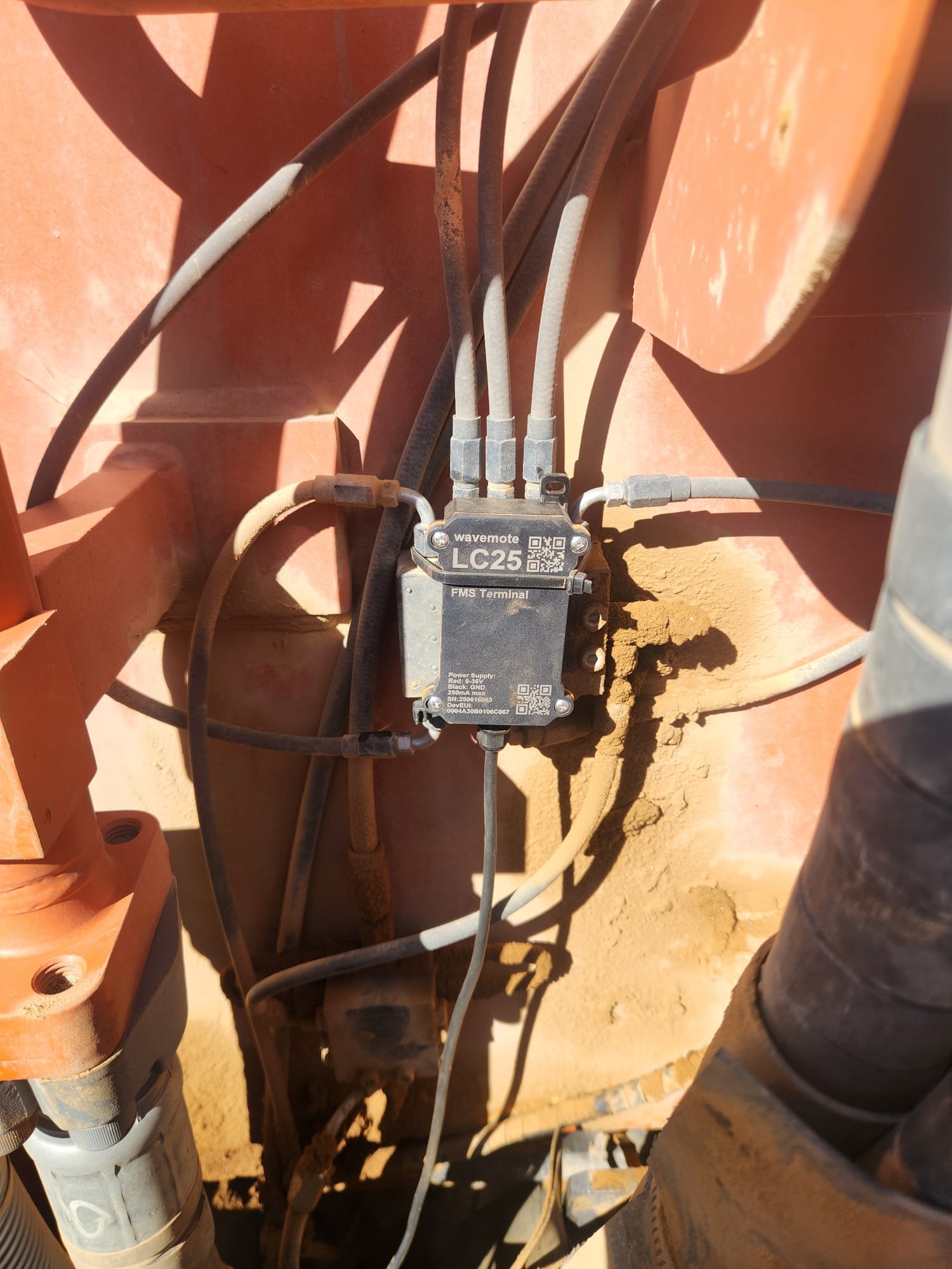

sonuç olarak titreşimi sıfırlayamıyorum, her zaman aynı frekansta olacağını da garanti edemiyorum. çünkü makinalar değişiyor ve farklı motor devirlerinde çalışıyor. belki cihazın arkasına bir miktar sönümleyecek bir yapı ekleyebilirim.
bunlar ekscavatörlerde direkt makinanın metal gövdesine bağlanıyor ve oradan çok kuvvetli titreşimler alıyor. aynı cihazlar kamyonlarda öne panelde sigorta tablasının içinde de var ve orada gene yol ve motor kaynaklı titreşimler olmasına rağman sıkıntı çıkmıyor. ama uzun vadede çıkabilir tabi. o yüzden tüm cihazlara bu önlemi uygulayacağız.

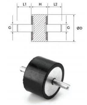

Otomobillerde bizleri yol kaynakli titresimlerden koruyan amartisor.
Elektronik karti makine govdesine rigit baglanti yapmak yerine amatorisor benzeri sonumleyiciler uzerinden baglamak da mantikli olacaktir.
Dogrudan vida yerine lastik takoz vb.
Nasa'nin patenetlerine ulasilabiliyordu. ordan cok guzel seyler cikar.
evet benzer çözümler buldum. m3 veya m4 lastik takozlar var 2 metal levha arasına bağlanıp sönümleyici yapılabilir. gene de takozların uzunluğu-sertliği vs üzerine düşünmek gerek. çalıştığı yer bu:

fakat bizim box'ın içinde bir anten ve haberleşme sistemi var yani komple epoksiye gömemeyiz, ayrıca pahalı olur. belli bölgeleri silastik ile dolgu yapabiliriz, box arkasına sönümleyici pad koyabiliriz, box içinde bell bölgelere damper veya 3d baskı destekler ekleyebiliriz.

Sanki karta sadece kablo bağlantıları gelmiyor, metal borular da geliyor (akış sensörü?) Bu borunun titreşimi de karta yansıyacaktır diye düşünüyorum. O borunun ucu bağımsız olarak gövdeye monte edilse ve titreşimin büyük bölümü gövdeye verilse daha iyi olmaz mı?
siyah box bizim devre arkadaki ise hidrolik junction box. etrafta tutturacak bir yer bulamadıkları için böyle uydurmuşlar. yoksa o arkadaki hidrolik kutunun bizimle bir ilgisi yok aslında.

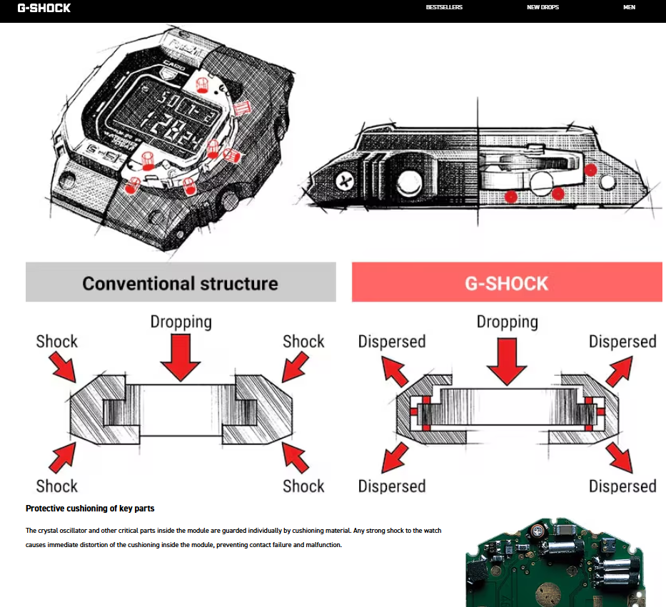

3d printer'la bir şey yapacaksanız "capacitor clip" ya da clamp diye arayınca bazı görseller çıkıyor. Belki ek olarak araya bir sönümleyici de sıkıştırabilirsiniz.
Bir de geçenlerde Casio G-Shock saatleri denk gelmişti: https://gshock.casio.com/in/technology/shock/
