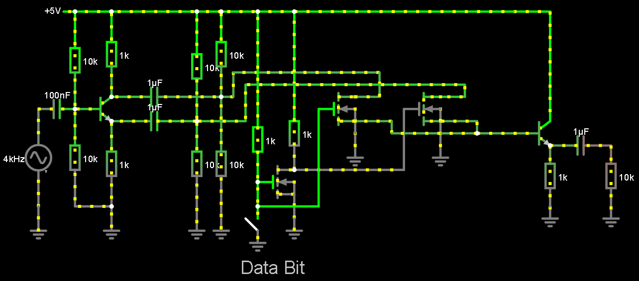

Tamam guzel olmus. Simdi 0-180 derece iki gecisli PSK modulasyonda fazin gelisiguzel anlarda degil sifir gecislerinde degismesi icin gerekli degisikligi de yapmayi dene. (Esasen demodulasyon icin sart degil) Ama soru bu sekilde.
Tasiyici ve sinyal bir birinin tam katlari olmasa da tasiyica senkron olarak Faz modulasyonu yapan modulator.
Bundan sonraki orneklerde artik lojik kapi ve FF lari kullanmaya gecebiliriz. (Fakat bir sure daha opamplardan uzak duracagiz)
Yukaridaki devrede semanin sag yarisinin tamami D tipi FF cizimine ayrildi. Bundan boyle FF lari kutuphaneden blok olarak kullanacagiz.
Bu baslikta yaptigimiz pek cok tasarimda FF devrelerinde RC elemanlarindan da yararlandik. Genellikle pals sekillendirici olarak kullaniliyor.
Bunun sebebi asenkron lojik tasariminda gerekli olan clok sinyalini giris sinyallerinden uretmek zorunda kalmamiz.
