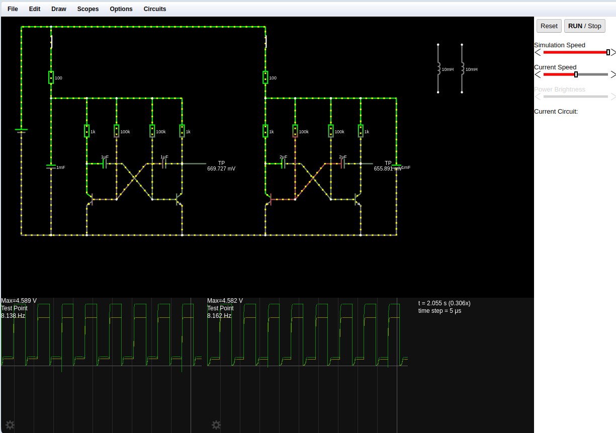

Olay biraz farkli. Bir osilator voltaj altinda calisirken diger osc beslemesi diger osc ile acilip kapandiginda gecici rejimden dolayi osilatorler benzer calismazlar.
Eger anlasilmadi ise acayim.
ikisi aynı anda çalışınca ikiside en yüksek frekanslı olan osilatörün frekansında çalışıyor.
Aşağıda bağımsız çalıştırınca farklı frekanslarda çalışıyorlar.
Ben hala anlamadım. :)
Bobinleri bağlamadım çünkü düzensiz frekanslarda dalgalanıyorlardı.
Bir devrenin elektrigini ilk verdiginde devre davranis bozuklugu gosterir. Bu durumu gozlemek icin simulasyon baslamisken arada bir simulatoru resetle.
Bu nedenle devreleri besleme uzerinden on-off ederken bu tip olumsuzluklar hep olacaktir.
Bunun sebebi devredeki C ve varsa L gibi elemanlarin akim ve voltajlarinin son degerlerine ulasmasi icin zaman gecmesi geregidir.
Resetliyorum zaten.
Ama aynı oluyor frekansları. :)
Arada bazen pals uzunluğu farkıda oluyor.
36438 eklentisine bak
36439 eklentisine bak
Falstad simulasyon konusunda biraz problemlidir.
Ne kadar komplex o kadar sıkıntı ortaya çıkarıyor.
Proteustan şaşmayın bu konuda
