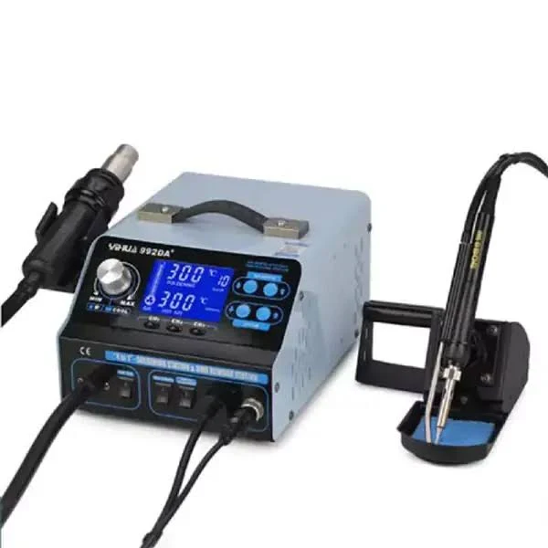

lehimi kendi havyanın ucuna veren istasyonlar var ama anca seri üretimde pratik olur sanırım pcb tutacagım olmadıgı için genelde lehime bir el ayıramam birkaç parmakla kullanılabilmeli :katil2: bunu yazarken aklıma geldi üniversitede bir istasyon kullanmıştım kendınden lehim dumanını geri emiyor tam modelini unuttum ama baya iyi iş çıkartıyordu havyanın ucuna giden metal bir boru var dumanı oradan emıp ıstasyon içinde filtreleme yapıyor sanırım başta kendinden lehim veren istasyonlardan sanmıştım ama böylesi daha iyi markasi yihua modeli 900 lü bişeydi
ben de çinden aktıf karbon filtre almiştim ama epey guclu bir fanım vardı server fanı sac çay kutusunun içine filtre doldurup fanla çektirmeyi denedim lakin fanın hava akışını bozunca bütün gücü gitti iş görmedi
lehimi kendi havyanın ucuna veren istasyonlar var ama anca seri üretimde pratik olur sanırım pcb tutacagım olmadıgı için genelde lehim bir el ayıramam birkaç parmakla kullanılabilmeli :katil2: bunu yazarken aklıma geldi üniversitede bir istasyon kullanmıştım kendınden lehim duanını geri emıyor tam modelini unuttum ama baya iyi iş çikartıyordu havyanın ucuna giden metal bir boru var dumanı oradan emıp ıstasyon içinde filtreleme yapıyor sanırım başta kendinden lehim verenistasyonlardan sanmıştım ama böylesi daha iyi markasi yihua modeli 900 lü bişeydi
buldum sanırım
Yihua 992DA+ sadece yedek kalemi de 700-1100 lira civarında gözüküyor
buldum sanırım
