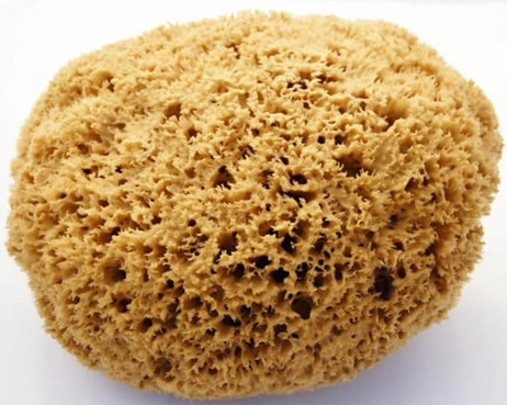

Vallahi normal plastik sünger değil denizden çıkarılan sünger gibi şuanlık onu kullanıyorum ama en kısa zamanda havya süngeri alacağım.
Bundan bahsediyorsaniz eger, belki iyi olabilir , bilemedim ama bir deneme yapma niyeti olustu bende :gulus2:
Ben makyaj malzemesi olan süngerlerden kullanıyorum. Makyaj için ne işe yarıyor bilmiyorum. Bulması kolay, havya ucunu bozmuyor ve havyaya yapışmıyor...
Gravur makinesinin uclari icinde sari firca var, yumusak metal yuzey temizleyicisi. Dremeli bir yere sabitleyip bu sekilde temizlenebilir. Bu aletiinn fiyatinin ucuz olacagini hic sanmiyorum.
Sünger derken denizden cikarilan sunger kullanmak lazim zaten. Yoksa plastik mutfak sungeri degil.
Selülöz tabanlı mutfak süngerleri war. Doğal sünger diye satmaya çalışıyorlar çoğu yerde.
Alttaki yeşil tabakayı ayırın havya yanında verilen sünger bu işte.
Ben kullanıyorum. Deniz süngerini bulmasıda kullanmasıda zor. Zira çok para.
