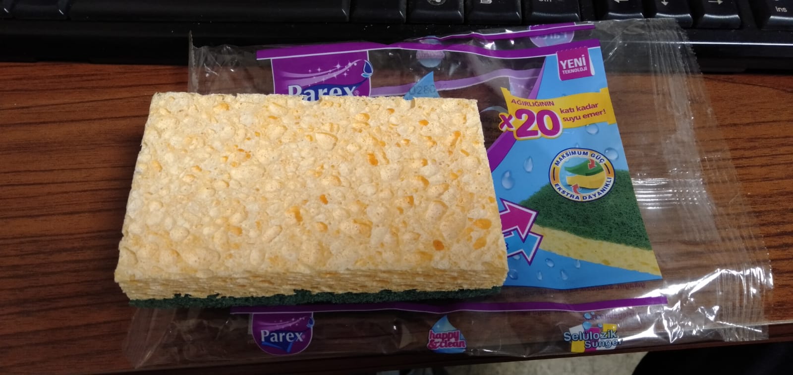

Selülöz tabanlı mutfak süngerleri war. Doğal sünger diye satmaya çalışıyorlar çoğu yerde.
Alttaki yeşil tabakayı ayırın havya yanında verilen sünger bu işte.

Bugün marketleri bir gezeyim bakayım bu süngerden var mı veya elektronikçileride gezeyim fiyatlar aynı ise yada attığınız mutfak süngeri daha ucuz ise kesinlikle onu tercih ederim. Hem yüzey alanı fazla ve her yerde bulunabiliyor, havya süngerini bulmam pek mümkün değil gibi.

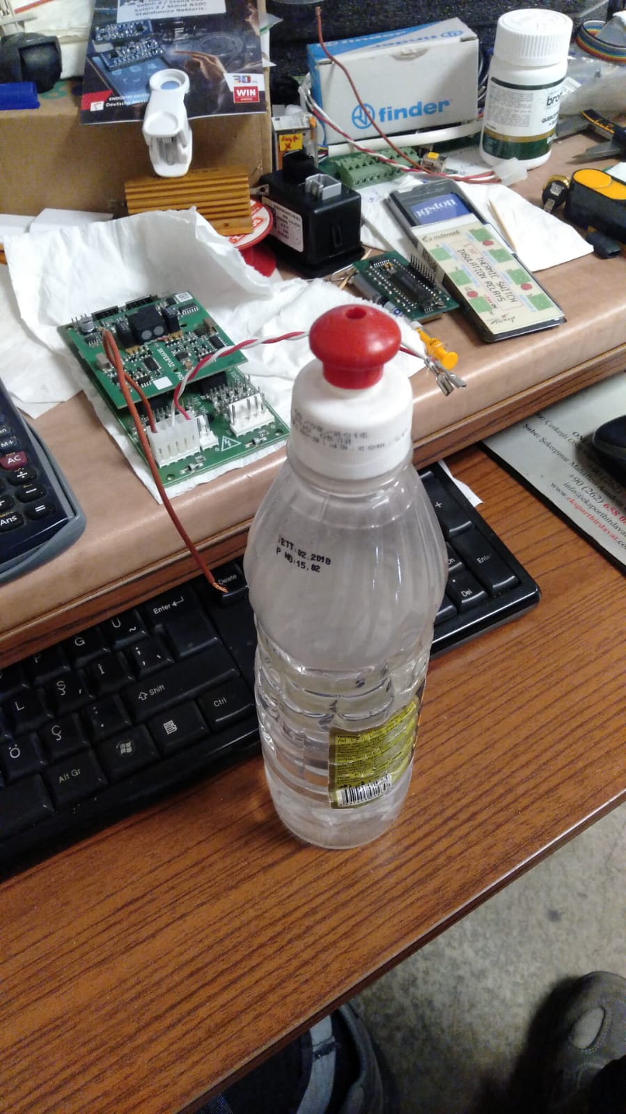

Yanınızda şöyle bir şişe bulundurun. Limon sosu şişesi imiş zamanında :cheeky1:
Birkaç damla akıtın kafi. En kolayı bu.34537 eklentisine bak
Ben musluğu hafif açıp ıslatıyorum sonrasında el ile güzelce sıkıp fazla suyu aldıktan sonra nemli bir hale geliyor. :D Kapağı delinmiş pet şişem maalesef çöpe gitmiş.
