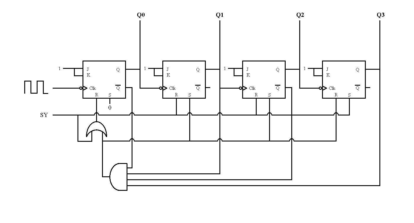

Abi 4 ff ile bu kadarını cozebildim 2-3 baktım 6 dan saymayi başlatmayı ama 9 kadar saymayı ve 8 kurmayı anlamadım 8 kurmanın az buçuk mantığını anladım hoca anlattı ama 9 kadar saymayı yapamadım yardımcı olabilme şansın varmi ?
    134.7 KB · Görüntüleme: 160

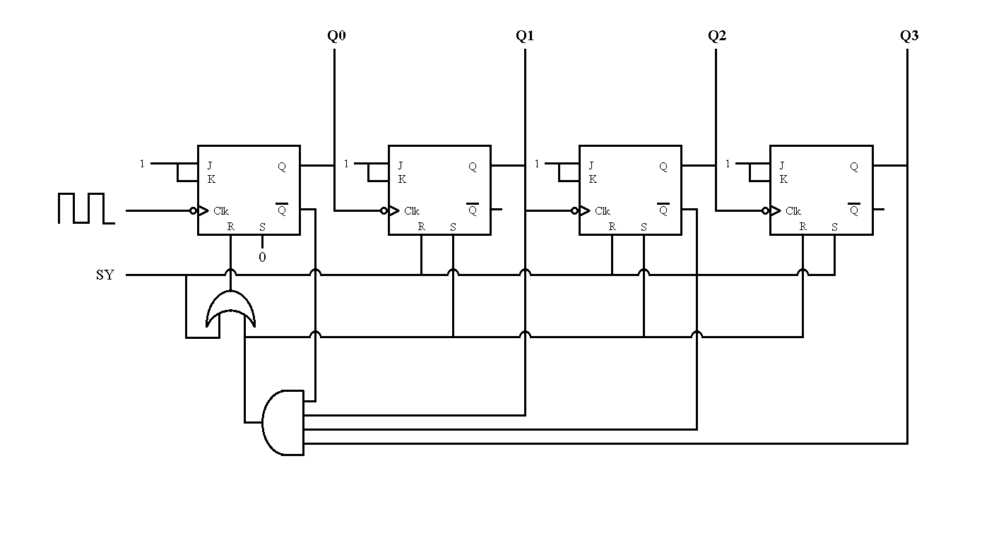

4 lu sayaci zaten daha once yapmistik. 0 dan 15'e kadar sayiyordu.

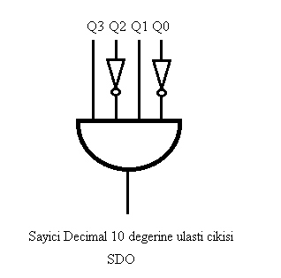

Sayaclarin cikisina asagidaki devreyi ekledigimizde sayici 9 dan sonra 10'a gecince asagidaki lojik 1 sinyali uretecek.
Bu sinyalle FF lara
FF3=0
FF2=1
FF1=1
FF0=0
yuklemesi yapacagiz. Yani 10' degerine ulasan sayiciya 6 yukletecegiz.
Bunun icin
R3=1, S2=1, S1=1, R0=1 yaptiracagiz. (*)
Ote yandan 8 yukle girisi 1 olunca da
S3=1, R2=1, R1=1, R0=1 yuklemesi yapacagiz. (**)
(*) ve (**) icin kombinasyonel lojik tasarlayacak olursak
SY, Sekiz yukle girisi anlaminda;
SY=0 ise (*) degerlerini
SY=1 ise (**) degerlerini yukletelim.
O zaman
S3=SY
R2=SY
R1=SY
R0=SY + SDO
R3=SDO
S2=SDO
S1=SDO
S0=0
Yapacagiz.
Hata yaptiysak simulasyon asamasinda zaten farkedilecektir.
Ayni anda hem Sekiz yukle hem de SDO aktif olursa ve sistem sapitirsa ona da sen cozum uretirsin.

Yok abi e (14) f (15 arasında takılıp duruyor
Sen yaptigin baglantinin ekran goruntusunu yayinla.
O sitede Set Reset pinleri olan JK FF yoktu.
Tamam iste sorunun ustune git. Debug yap.
4 girisli AND kapisinin cikisinin FFlarla olan baglantisini kes.
SY girisini de 0 yap.
Sayicilar 0..15 arasinda saysin.
Bu esnada AND kapisi ne zaman 1 oluyor onu gozlemle.
