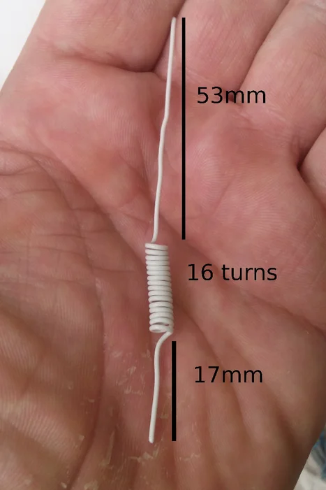

Merhaba nodemcu da kullanmak için RF switch önerisi olan varmı resimdekini kullandim ama çekim alanı çok az. Kumanda ile kullanım saglayacagim en az 30 metreden görmesi gerekli.

osiloskop veya lojik analizör olmadan debug yapmak zor.
Kumanda frekansı ile alıcı frekansı eş olmalı.
Kumanda özel bir encode yapısı kullanmamalı(nice, ege, rolling vs.) eğer bunları kullanıyorsa standart olarak okuma yapamazssınız bu saydıklarımın nasıl decode edileceği pek bulunmaz internette.
modülün pull up direnci bağlı olmalı.
Besleme sınırlarında olmamalı .
Evet internette hiç biryerde bulamadım onun için diğer alıcı kartı kullandım kumanda dibine girdiğinde ancak okuyor 20 cm bile algilamiyor
rastgele sarılmış anten olmaz!!
dalga boyu diye bir kavram var RF devrelerde bu boy ile eşdeğer bir anten uzunluğu seçmelisiniz.
433mhz için 17.3 standarttır!!.
433 için tam dalga boyu standart olarak 69.24cm.
433 için yarım dalga boyu standart olarak 34,63cm
433 için çeyrek dalga boyu standart olarak 17.31cm.
çeyrek dalga sizin için yeterli.

Şu da var bunun gibi devreler tek frekans ya da dar bir bant kullandığı için yerine göre bobin kullanılarak antenin boyu daha da kısaltılabilir.
Ama herhangi bir VNA gibi ölçü aleti olmadan bunu ayarlamak biraz sıkıntı.
Bazı kısaltılmış versiyonlar da var şöyle:
