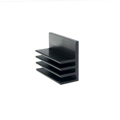

2SC5200 güç transitörü ile güç kaynağı yapacağım. devrede 4 adet var bunları bağlamak için uygun ebatta soğutucu bulamıyorum ne yapmak lazım ??

Alüminyum bakımından hiç bir farkları yok. Her alüminyum kullanılabilir. Ancak tavsiye edilen yaprak lı alüminyumlardır. Isı homojen dağılır, fan bağlandığında yaraprak aralarındaki boşluktan hava akarak daha hızlı soğuma sağlanır.

Ufak güçte bir şeyse herhangi bir alüminyum parça iş görür ancak yüksek güçlü bir Transitörü soğutmak için yaprak desenine sahip özel alüminyum gerekli. Isının yapraklar aracılığı ile daha hızlı tahliye olması için.

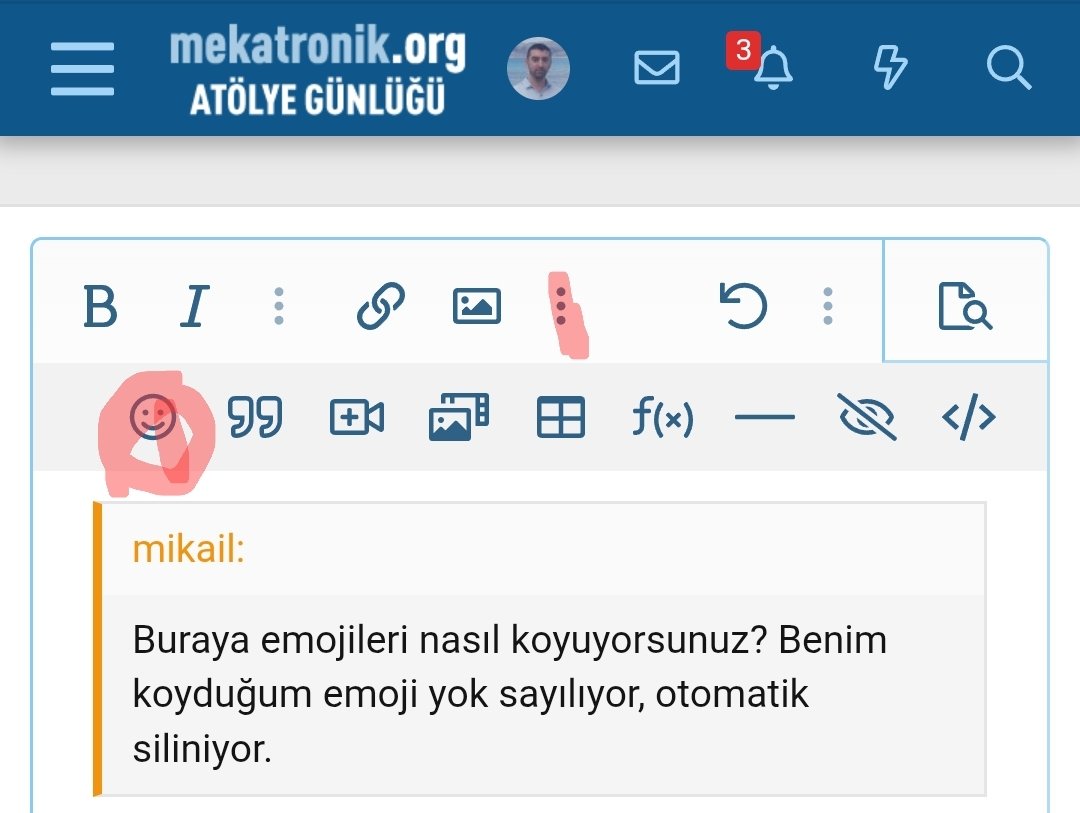

Buraya emojileri nasıl koyuyorsunuz? Benim koyduğum emoji yok sayılıyor, otomatik siliniyor.

Telefondaki emojiler forumda çalışmıyor maalesef. Cevap yazarken aşağıda resimde işaretlediğim dikey üç nokta ve emoji ifadesine tıklarsan ekleyebileceğin emojileri görebilirsin.
Yada kısa yollarını aklında tutarsan hızlıca ekleyebilirsin. Mesala :katil2: için : katil1 (iki nokta ve katil1'i birleşik yaz)

Yaptığınız hesaba göre mi yoksa göz kararı mı seçeceksiniz bilmiyorum, aşağıdaki ürün tek bir transistör için yetersiz mi görünüyor? (50x38x20 mm)
