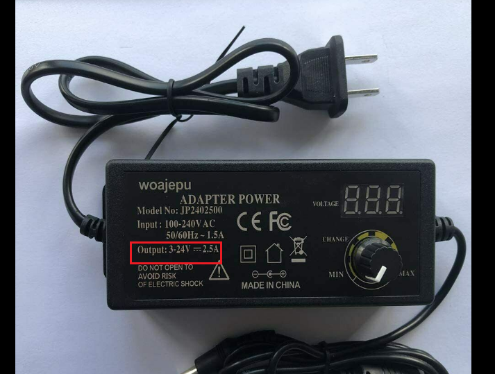

Hocam ayarlı olanlar şu aşağıdaki gibi olan adaptörler
4358 eklentisine bak
Orada diktörtgen içinde Output: 3-24 yazıyor sağdaki potdan voltaj ayarlanıyor hemen üstündeki displayde de voltaj görülüyor.
Sizin adapterde ise
Output:12-24 yazıyor
bu iki voltaj seçimide muhtemelen jack ın soketinı takma yönü ile seçiliyor.
Eğer notebook a taktığınız jack adaptörün dişi yuvasına 2 farklı da takılabiliyorsa 12 ve 24 volt bu şekilde seçiliyor.
Sonuçta PWM entegresi kısa devre olmuş gibi.
Başlık kısmı sabit hocam tek yöne takılabiliyor yuvası var ucuda dişli
Anladım o zaman firma hangi pinleri bağlayacağını en uca takılan soketlerin içindeki kablolardan seçmiş .
Farklı farklı soketlerin olması pekçok markanın notebooklarında kullanılabilmesi için,jackların iç çapları farklı olduğundan ,yani pazarlama taktiği.
Sonuçta adaptör 24 volt veriyor.
