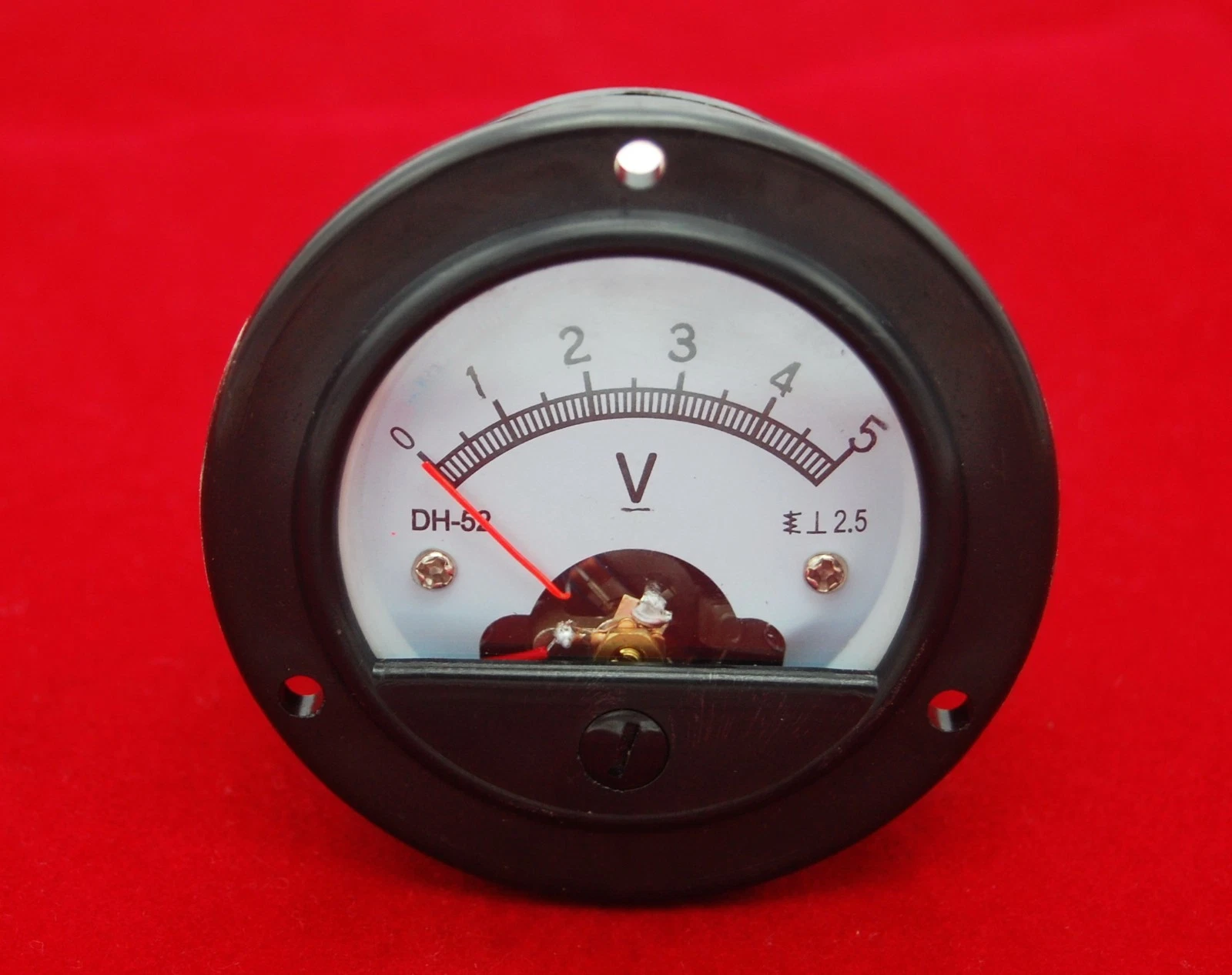

Voltampermetre için besleme devresi.
  • Konuyu başlatan Konuyu başlatan TA3UIS
Ama çok stabil bir devre. 10 dakikadır SMU'lardan 15V ve 1.5A veriyorum. 10 dakikadır tam olarak 15V ve 1.5A gösteriyor devre. %1 de bence yeterli bir tolerans demonte güç kaynağı için. Sadece voltaj ve akım ayar potansiyometrelerin hatası ve çözünürlüğü bile %1 den daha iyi bir sonuca izin vermez.
Beyaz kabloyu ayırınca sadece akımı gösteriyor ... ve akım değeri doğru.
Şemasına tekrar baktım. Bağlantılardan biri sadece cihazın beslemesi içinmiş. Gözümden kaçmış. Ben bağlantının birini (siyah ve kırmızı) gerilim okumak için diğerini (beyaz kablo ve kalın kablolar) akım ve gerilim okumak için gibi düşünmüştüm.
Siyah kabloları güç kaynağının eksi çıkışına bağla. Beyaz kabloyu da güç kaynağının artı çıkışına. Yükü de artı çıkış ile KALIN kırmızı bağlayacaksın. Kalın kırmızı, güç kaynağının eksi çıkışı olacak artık.
3 lü soketteki kırmızı ve siyah kablo ile göstergeye regülatörden 12VDC enerji verdim çalıştı.
Kalın kırmızı + ya bağlanmayacak mı? :dusun1: Kalın siyah mı demek istedin?
Daha yük testlerine başlamadım.
Çalışmıyor, ekran kararıyor... Ayrı bir regülatörden besliyorum ama.
Trafonun 0-12V yazan 3 adet çıkışları olan yerden beslemek gerekiyormuş. :katil2:Şimdi çalıştı.
