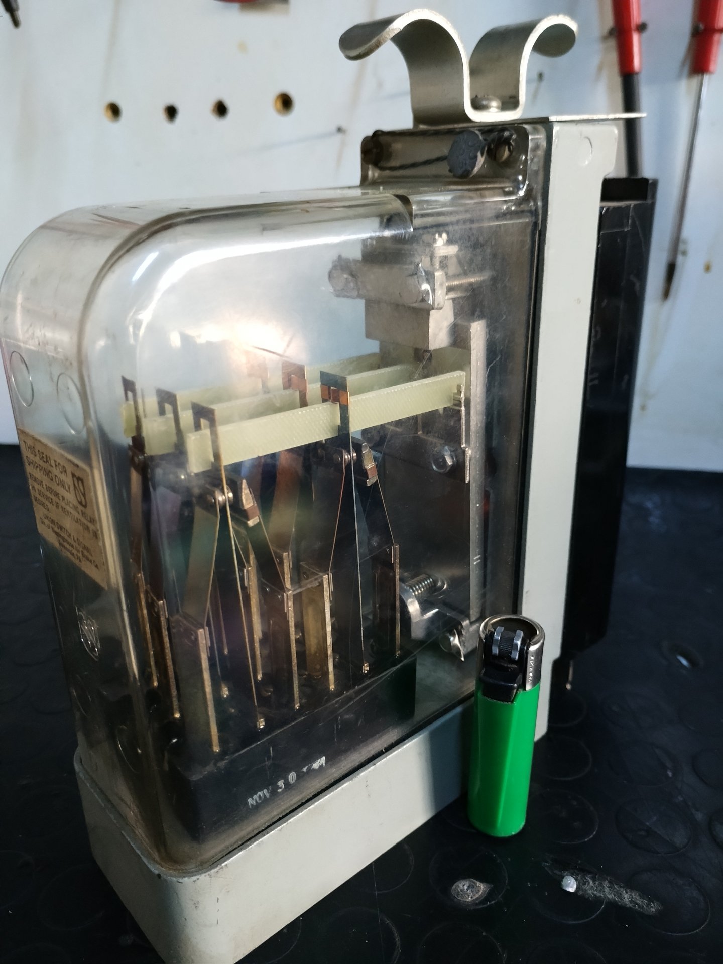

tam da bu sebeplerden dolayı hemzemin geçit sistemlerinde özel, çok güvenilir ve çok pahalı röleler kullanılıyor.
resimdeki röle mesela, kontakları, pinleri vs. tamamen gümüş. 1 ohm bobin direnci var ve 0.2 voltla bile çalışıyor fakat 12 v verseniz bile bozulmuyor. hiçbir şekilde yarı iletken vs içermiyor .tabanlı şekilde kullanılıyor. şifre pinleri var, kurşun mührü var. bir röleyi başka bir tabana takmıyorsunuz. bildiğim kadarıyla 80'li yıllardan beri kullanılıyor.
bu röleler hayati öneme sahip fakat yedekli çalışmıyor. zaten sistemde röleler sürekli çekik kalıyor. röle düştüğü zaman sistem çalışıyor.
