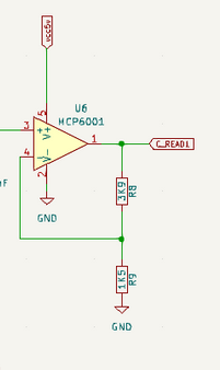

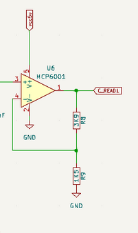

Akım okumayı nasıl yaptığını tam anlamadım. opamp kazancını tam olarak belirlemen lazım önce. Feedback dirençlerini sök, soğumasını bekle ve tam direnç ölç.

Bu iki direnç opamp kazancını belirliyor. İşte bunların %0.1 olması fayda sağlar. Bunların tam değerlerini ölçüp kazancı belirleyeceğiz. Sonra da bu kazanca göre ölçülen değeri düzelteceğiz gene. Gerçek hayat böyle işte, ölç ve sonra işine bak yok. Kazanca göre düzelt, nonlineerlik için düzelt, sıcaklık için düzelt, gürültüye göre düzelt.

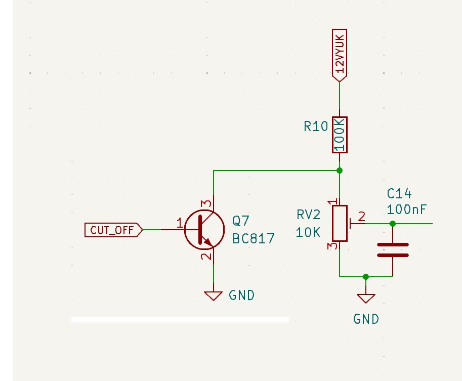

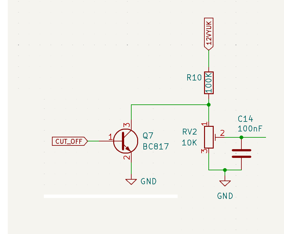

Bu arada Aşılan voltaja göre, Aşılan akıma göre, Aşılan Sıcaklığa göre devreyi kesime götürecek tek bir yapı ekledim.
MCU dan gönderdiğim komutla röleyi çektirerek ayar potansını direk GND ye çekiyorum. Bu sayede ne var neyok sıfırlanıyor.
Belki Transistör de kaçak olur diye röle ekledim. Nasıl olmuş?

Röle yerine şöyle bir MOSFET'i C14 e paralel bağlasak nasıl olur? Bu hem çok hızlı reaksiyon gösterir, hem de MCU ile temiz bir şekilde yükü ON/OFF yapabilirsin. Bu da dinamik test yaparken faydalı olur.

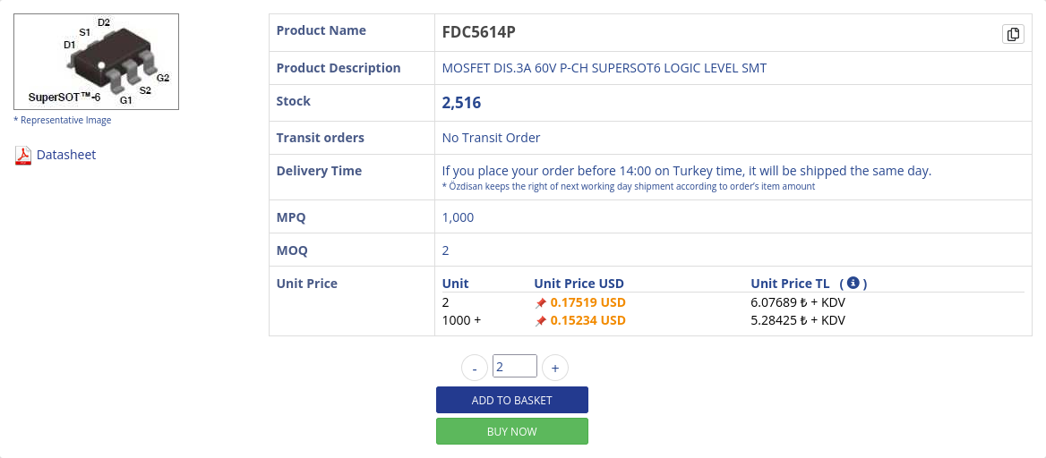

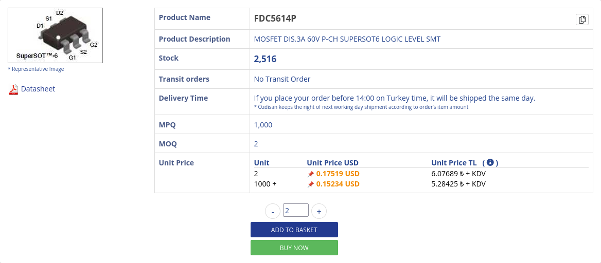

38544 eklentisine bak
Supersot6 yı ilk defa gördüm. Elle lehimlenebiliyor mu bu?
Feedback direnç değerleri: 14.969 ve 3.896 şeklinde.
7,115
121,152
2,883
