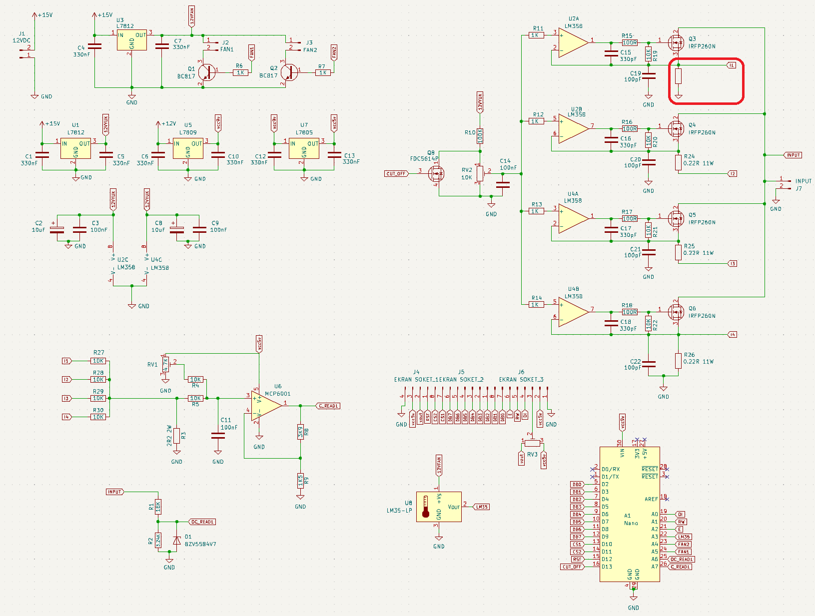

Basit Elektronik Yük Devresi V3
Opamp'ın referans kabul edeceği GND noktası ile şönt dirençlerin GND noktası arasında hiçbir akım akmamalı. Bu iki nokta arasından geçecek akımların sebep olacağı gerilim düşümü ve gürültü opamp çıkışına yansıyacak. Bu yüzden pcb çizimi çok önemli. Önerdiğim pcb modifikasyonu bu yüzdendi, çünkü bütün yük akımı bu noktalardan akıyordu.
Burayı tam anlamaya çalışıyorum. Opamp'ın referans kabul edeceği GND noktası resimde işaretlediğim yer mi?
Bu işaretlediğim yer devre GND'sine (Ground Plane'e) bağlı olacak ama 4 tane shunt ile Kaynaktan gelen GND, devre GND'sin den (Ground Plane'den) tamamen ayrı olacak. Doğru mu anlıyorum? Ona göre devreyi çizeceğim.

İnput konektörünün GND si en kısa yoldan 0.22 Ohmların GND si ile birleşecek. Yani karttaki ground plane den dolanıp gitmeyecek. Konektörün GND sini kazıyıp kablo ile taşıyarak bunu yaptık. Bir sonraki pcb de input konektörünü soldan kaldırıp sağ üst kenara taşıyarak hallolur.
Opamp ve R9 GND si de en kısa yoldan 0.22 Ohmların GND sine ulaşacak.

Bu GND'ler Ground Plane'e bağlı olacak mı yoksa bağımsız şekilde kendi aralarında mı birleştirilecek?

Konektör GND si ground plane den bağımsız kendi yolu ile en kısa yoldan 0.22 Ohmlara gidecek. Opamp GND si 0.22 ohmların mümkün olduğunca dibinde olacak.

Mevcut PCB için muhtemel iyileştirme olabilecek şeyler.
1- Turuncu çizgili alanı lehim ile doldurmak. Bunun yerine kalınca bir tel de döşenebilir.
2- Kırmızı kutu içindeki kırmızı noktalar arasına, yani opamp beslemesine 100nf eklemek.
3- sağdaki kırmızı okla gösterilen ground yoluna kesik atıp ayırmak.
4- 0.22 ohmlardan opamp a giden 10k dirençleri 1k ile değiştirmek.
5- Farklı çıkış akımları için opamp çıkış gerilimlerini ölçüp not alırken ölçü aletinin gnd probunu mutlaka sarı büyük nokta civarında tutmak.
6- Ölçümleri alırken çekilen akımı güvenilir bir multimetreden görmek. Ve akımı mesela 1.5A set ettiğimiz anda opamp çıkış gerilimini not etmek lazım. Tahminimce zaman geçip şönt dirençler ısındıkça akım kayıyor olacak. Akım kaydıktan sonra okuyup not alınacak opamp çıkış gerilimi geçersiz.
Her şeye rağmen kabul edilebilir doğrusallıkta bir çıkış alamazsak farklı bir şey yapmak lazım. Çünkü olabilecek en basit fakat kötü akım ölçme yöntemini kullanmaya çalışıyoruz.
Bu summing amplifier işi benim kafama sırf şu layoutun çizilmesinde getirdiği ekstra çabadan dolayı yatmıyor. Oradan oraya dolaşan sense hatları hoşuma gitmiyor.
@Gokrtl kızacak ama ben olsam şöyle yapardım. Yüke giriş olan noktaya bir shunt koyarım, ama devredeki ground referansı değiştirmem. Bu sayede her mosun akımı sadece kendi shuntu üstünden kontrol edilir ve bende toplam akımı ayrı bir shuntten okurum. Bu sefer de voltajı yanlış okursun diyeceksiniz, ona da diff ampli bir sense yapardım ama yapmadıysam da akıma göre düzeltme eklerim zaten çok da zor olmaz. Bu tamamen kendi kişisel düşüncem, doğru yol bu diye bir şey yok.

Yani high side current sensing mi diyorsun? Bu iyi bir çözüm olur bence de. Dezavantajı, hazır bir entegre kullanmış oluyorsun, oradaki ayrıntıyı ve zorlukları öğrenmemiş oluyorsun. Bir de şu anda 30V maksimum limit tanımladık. Ama mesela bir sonraki revizyonda daha yüksek voltaj sınırı koyarsak, artık hazır sensör entegresi bulmak çok zor olacak. Mesela Rigol DL3021 de 150V limit var. Bu voltajlarda high side current sensing için hazır entegre ben bilmiyorum.
Hayır dediğim şekilde low side dan sense edebilirsin. High side dan sense etme işine gelince evet o da olur, ama uğraşa değmez bence.

Hmm tamam, şasenin kaynağa geri dönen hattı üzerine bir şönt koyuyorsun. Bu durumda şaseye göre orada negatif bir gerilim oluşacak. Evet bu da mantıklı bir çözüm. Voltaj ölçme işinde sıkıntı olmaz. Voltajın bir ucu MOSFET drain, diğer ucu da şöntten sonrası olarak bağlanırsa voltmetre olması gereken ölçümü yapar.
Hmm tamam, şasenin kaynağa geri dönen hattı üzerine bir şönt koyuyorsun. Bu durumda şaseye göre orada negatif bir gerilim oluşacak. Evet bu da mantıklı bir çözüm. Voltaj ölçme işinde sıkıntı olmaz. Voltajın bir ucu MOSFET source, diğer ucu da şöntten sonrası olarak bağlanırsa voltmetre olması gereken ölçümü yapar.
Hangisi daha mantıklıysa onu yapalım abi. Ben üşenmem çizerim baştan.
Drain yerine source yazmışsınız gibi düşünerek evet voltmetre yapar ama şu anda olduğu gibi doğrudan + hattan direnç bölmesi olan yanlış ölçer. O durumda ya akımdan şu kadar hatalı ölçüldü diyebiliriz ya gerçekten ufak bir shunt kullanılıp ihmal edilebilir(zorlama bir yöntem) ya da diff amp yapıp onu da voltmetre gibi kısmen istediğimiz yere takarak ölçüm alabiliriz.
