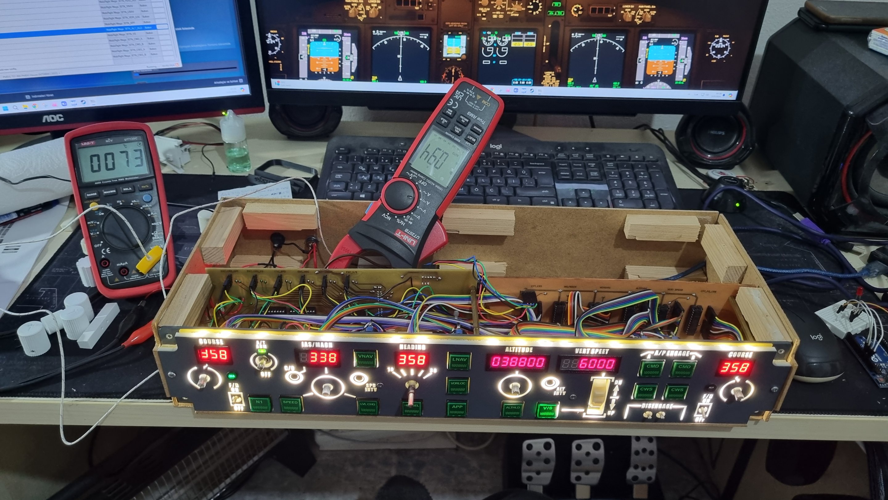

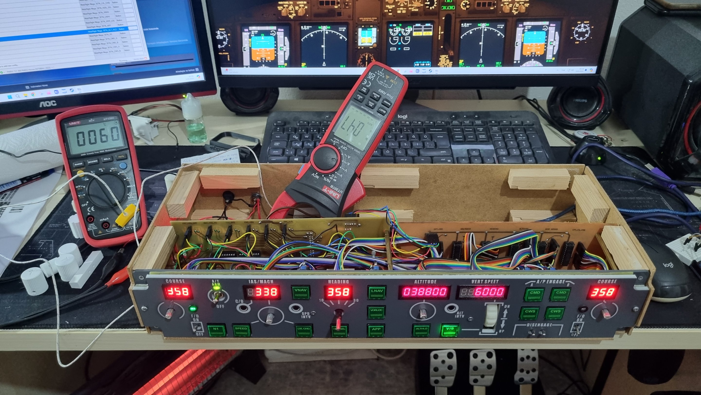

Şimdi bir kaç test yaptım.
Son yaptığım 5v regülatör displayleri, enkoderleri, uln2003 leri ve led dimmeri olan arduino pro miniyi besliyor.
Sadece displayleri aktif edip mümkün olan bütün segmentleri yakacak şekilde ayarladım. Bu şekilde 500mA çekiyor ve yaptığım regülatörün soğutucusu 60 dereceye kadar ısınıyor.
31464 eklentisine bak

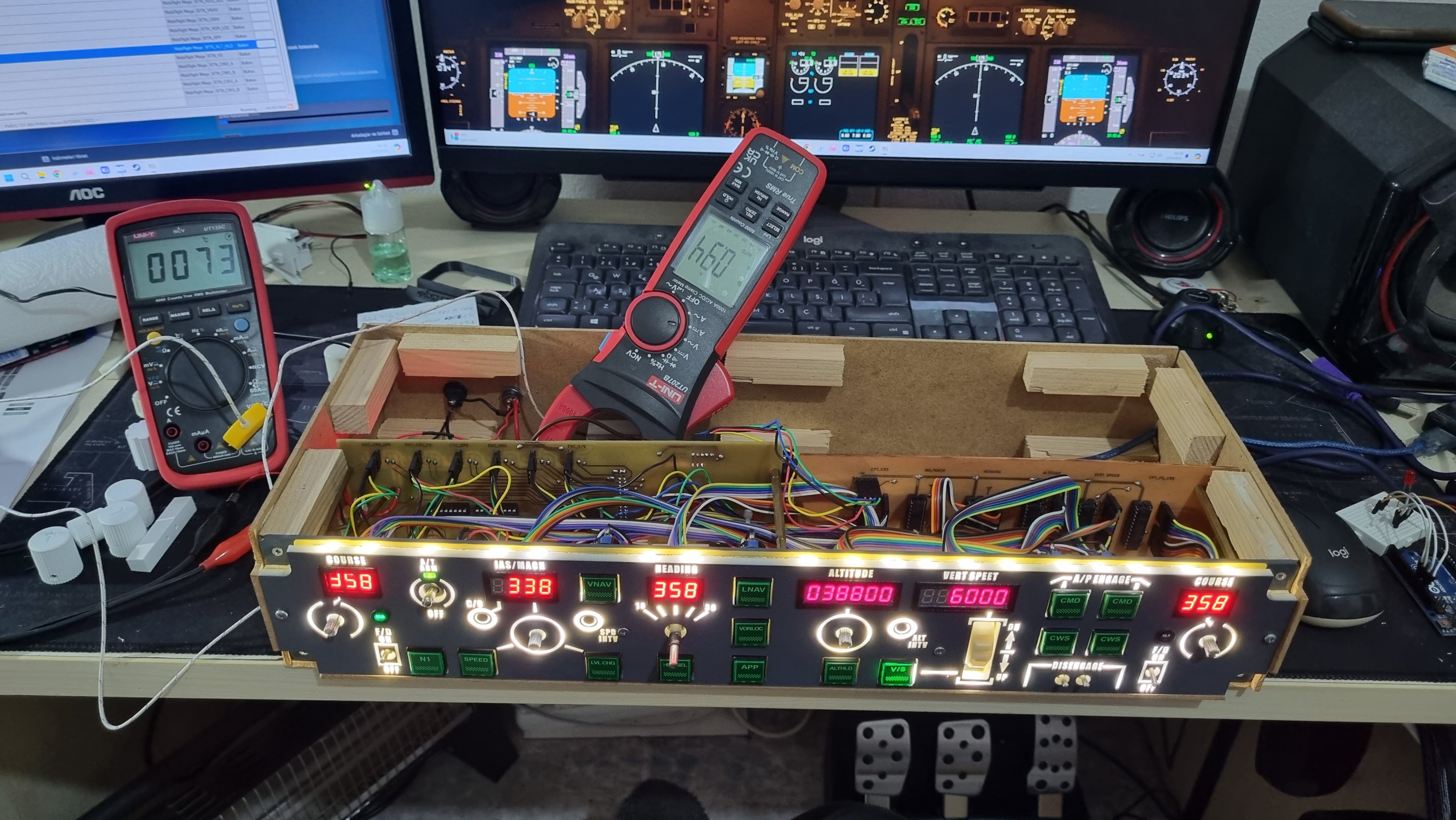

Daha sonra dimmeri de aktif ederek toplam akımı ve sıcaklığı ölçtüğümde 940mA akım çektiğimi ve 73 dereceye kadar ısındığını gördüm.
Muhtemelen daha fazla ısınacaktı ama riske etmemek için aydınlatma ledlerini kapadım.
31463 eklentisine bak
Çekilen amper de bir sıkıntı var sanki.
Biz 2A üzerinde diye bir tahminde bulunmuştuk. Üstelik yanlış hatırlamıyorsam aydınlatma ledlerini de dahil etmemiştik.

Evet hesapsız yapınca sıkıntı oldu regülatör. Daha büyük pcb ve bir de fan ekleyebilirim.

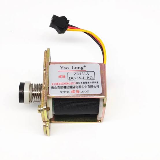

Abi iki önerim var.
Birincisi fotokopi/baskı makinesinde bir anahtar ile karşılaştım. Bu anahtar fotokopi makinesi 1~2 saat kullanılmadığında kendini kapatıyor.
Normal açma kapama düğmesi altına küşük bir elektromıknatıs yerleştir işler. 12V verince tık diye buton atıyor.
Buna benzer ama kırmızı kısım şeffaf değil.

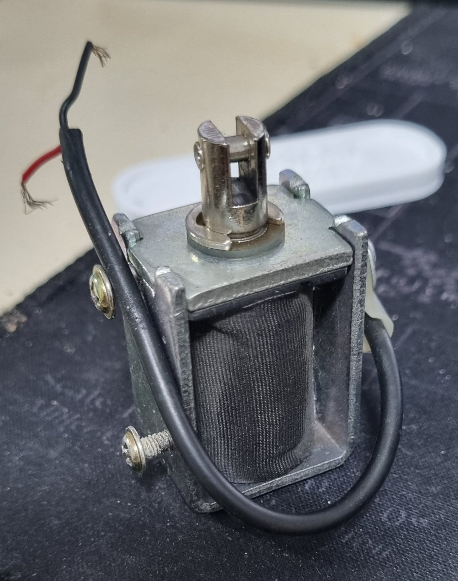

İkincisi 3 uçlu elektromıknatıslar var. Nispeten küçük. Elimde var. İstersen eve geçince foto atıp göndereyim.
Buna benzer ama daha küçük. İki pine enerji verince çekiyor. Çekili kalıyor. Diğer iki pine enerji verince yada ilk baştaki iki pine ters enerji verince bu sefer itiyor. Çekme kısmı değil ama itme kısmı kullanılabilir
buton atıyor.
Bu prtatikte çalışada benim işime gelmez maalesef. Görsel de tam olarak videodaki gibi bir toggle switch şart. Ama bunu merak ettim eve geçince deneyeceğim.
Eğer enerji verildiğinde itme kısmı devreye giriyor, enerji kesildiğinde (çekmese bile) başlangıç konumuna geri dönüyorsa evet işe yarayabilir. Bende buna benzer bir şey yazar kasa mekanizmasından sökmüştüm. Eve geçince bakayım. Aynı mantıkta çalışıyorsa kullanırım. Olmazsa senden isterim.

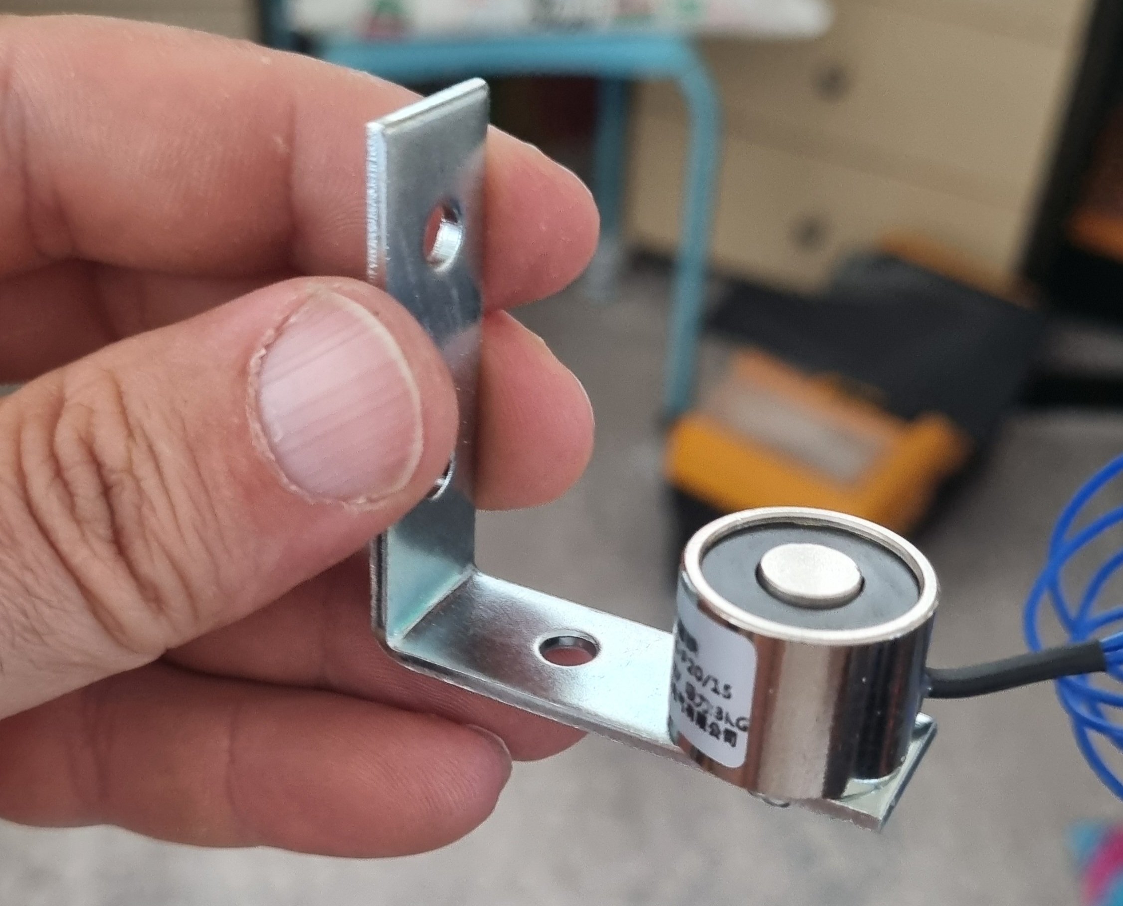

Elektromıknatısın ısınmasını bir miktar tolere edebilmek için şöyle bir metal kullanmayı düşündüm ama çekim kuvvetine etki eder mi acaba? Eğer çekim kuvvetini zayıflatırsa tahta filan kullanacağım.
Çok yük görmeyecekse veya destekleme imkanı varsı 3d baskı işe yarar mı?
Filament sıcaktan etkilenir diye düşünüyorum. Eğer metal mıknatıs gücünü etkileyecekse ikinci tercihim tahta olacak.
Senin uygulaman için o metal sorun olmaz gibi duruyor, daha düşük akımda denedin mi?
Daha denemedim. Önce çiviyi sisteme uydurmam lazım. Sanırım pazar günü hallederim

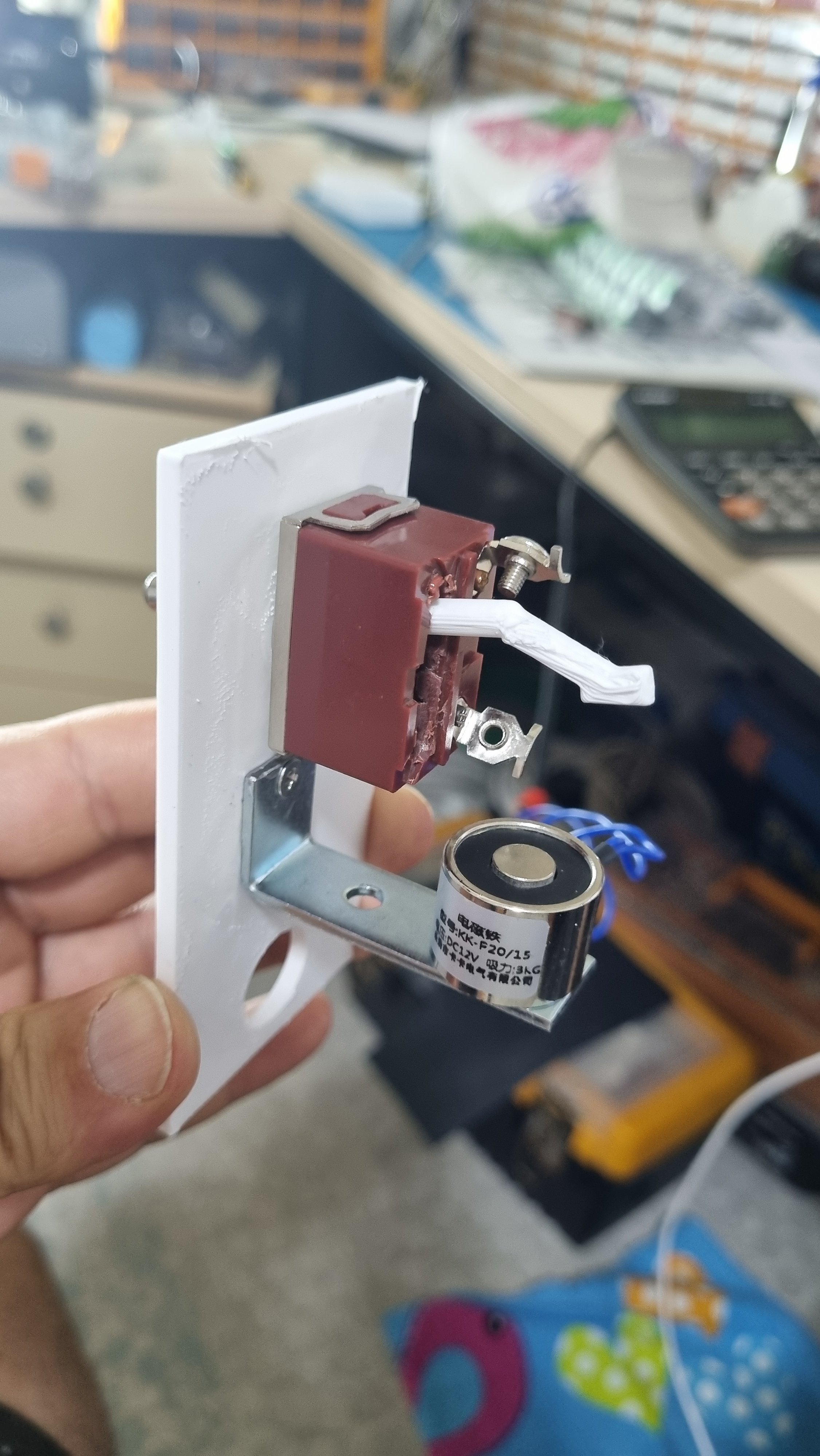

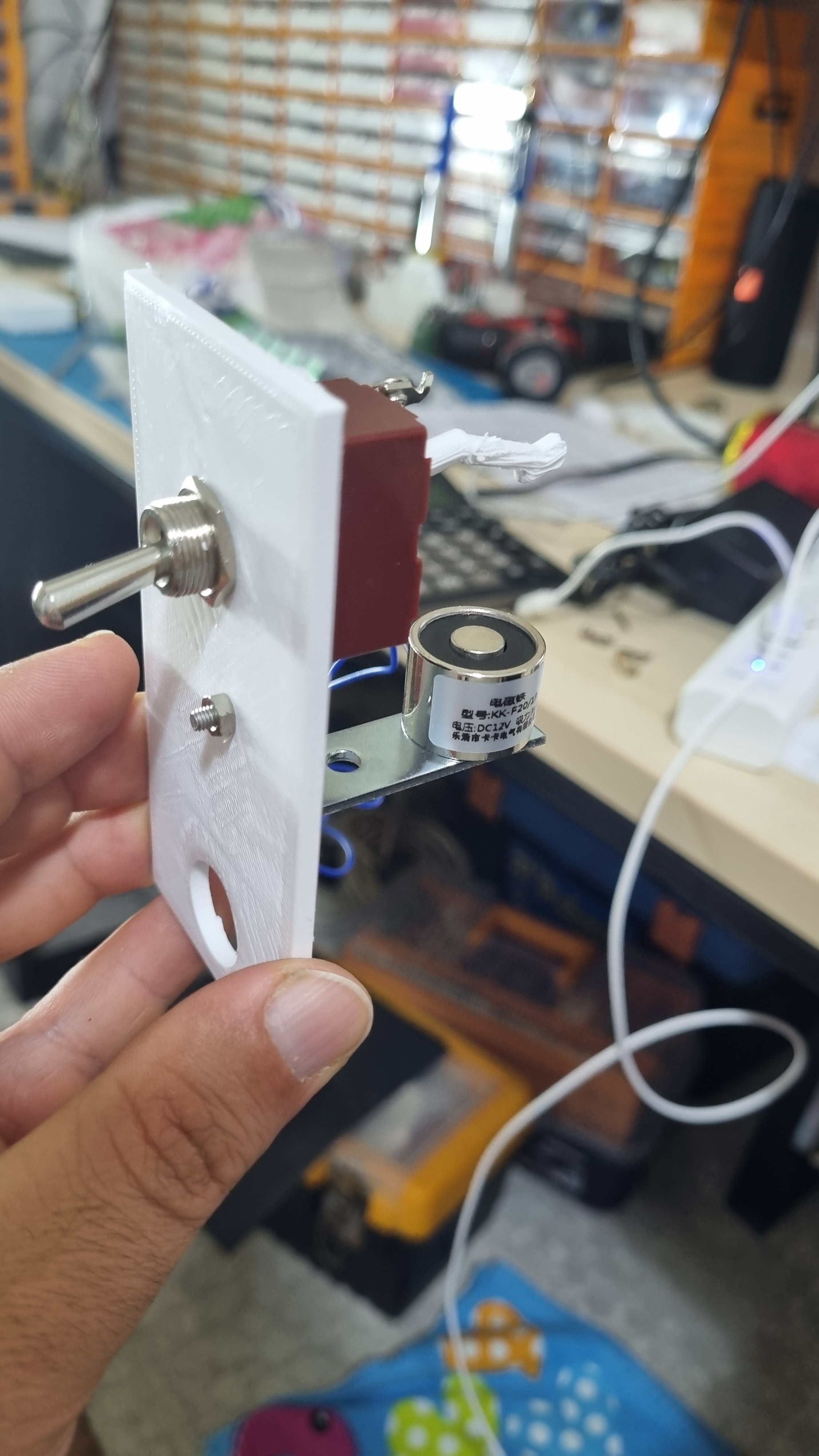

Switch ve mıknatısı bir arada tutabilmek için basit bir parça bastım. 3B yazıcı büyük nimet. :)
Sadede geliyorum.
Ben bu elektromıknatısı daha önce hiç kullanmadığımdan yeni yeni anlıyorum nasıl çalıştığını. Mantıken ortasında bir demir var, kenarlarında bakır tel sarılı. Gücü verince ortadaki demir kısım mıknatıs oluyor diye düşünüyorum.
12v da 3kg çekmesi gereken o demir tahmini 1kg'lık güç uygulayınca bırakıyordu çivinin başını. Bende ısınmasın diye gücü azaltmaktan çekiniyordum. Ama "kazın ayağı öyle değilmiş" :)
Metal parçayı sadece ortadaki demire değilde tüm yüzeyi kaplayacak şekilde koymak gerekiyormuş. Üzerini kapatacak büyüklükte bir madeni para koydum ve 5v verdim. Mıknatıs ne haddinden fazla ısınıyor, nede parayı kolayca bırakıyor.
İlk başta uyguladığım 12v/1kg denklemini şuanda 5v/1kg gibi kurdum. 12v versem kendisinden beklendiği gibi 3kg'ı karşılar sanıyorum.
Siz siz olun ortadaki demir mıknatıs oluyor diye sadece oraya çalışmayın :katil1:
