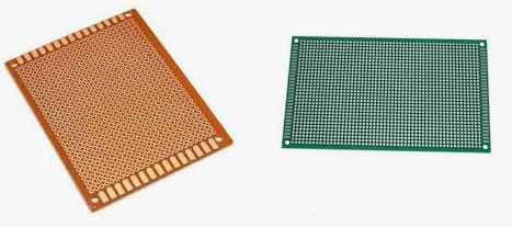

Breadboardlar ilk ciktiginda aldim buyuk kolaylikti. Fakat bir sure sonra sorun yasamaya basladim.
Temassizlik sorunu oldugunu farkettigimde asagidaki urunlerle devam ettim.
Bir daha da breadboard almadim.
Fi tarihinde bu delikli plakete alarmlı digital saat monte etmiştim. MM serisi bir çip idi. Elektor yada elo elektronik dergisindeki şemayı tadil etmiştim.
Sonra saatimi birisi yürüttü sabahları uyanamaz oldumdu.
Şimdilerde ise FR4 olanları mevcut nve kesmekte sıkıntı çıkarıyorlar.
Bu cam elyaf katkısı testerenin ağzına tükürüyor.
Ben kirip zimpara makinesinde duzeltiyorum. Yada cizimdeki yonde kesiyorum. Dedigim gibi kestigimde testerede korlesme olmuyor. Elektrikli testere makinasinda kestigim icin zorlanmiyorum.
Yalniz zimpara makinasinda duzeltirken PCB yanip siyahlasabiliyor yanarsa daha az bastirarak zimpara yaniklarini aliyorum.
Havyaya parayi bosu bosuna vermedik. Eger uzay montaj yaparsan yani malzemeleri deliklerden gecirmek yerine padlerin ustunden lehimlersen prototip gelistirmak daha da basit hale geliyor. Ama devreye carpip malzemeleri egip bukmeyeceksin.
iki delik arasını nasıl bağlıyorsun lehimle doldurarak mı?
Yanyana delik sayısı çoğaldıkça ve lehimle doldurunca çok çirkin oluyor. :)
