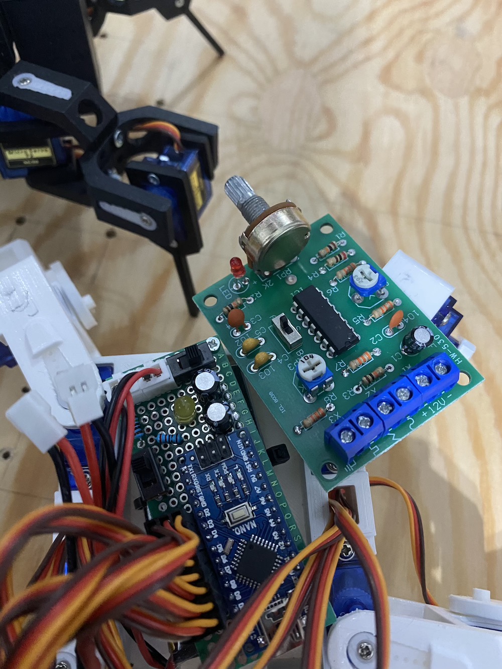

Elektronik alaninda baslangic seviyesindeyim, ortaya cikarttigim iscilik ve ugrastigim devreler buna benzer su ana kadar. Simdi kullandigim tum komponentleri, regulatorunden, lipo chargerindan mikroislemcisine tek bir kart uzerinde toplayip istedigim olculerde vs. tasarlamak iyi bir bir sonraki adim olur diye dusundum. Bilemiyorum. Ekte ornek olmasi icin ortaya cikan basit kartlardan ornek ekliyorum.

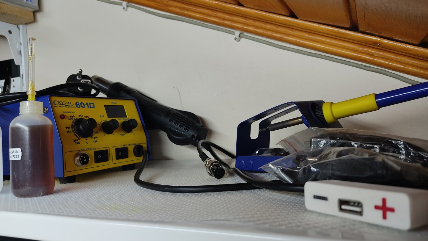

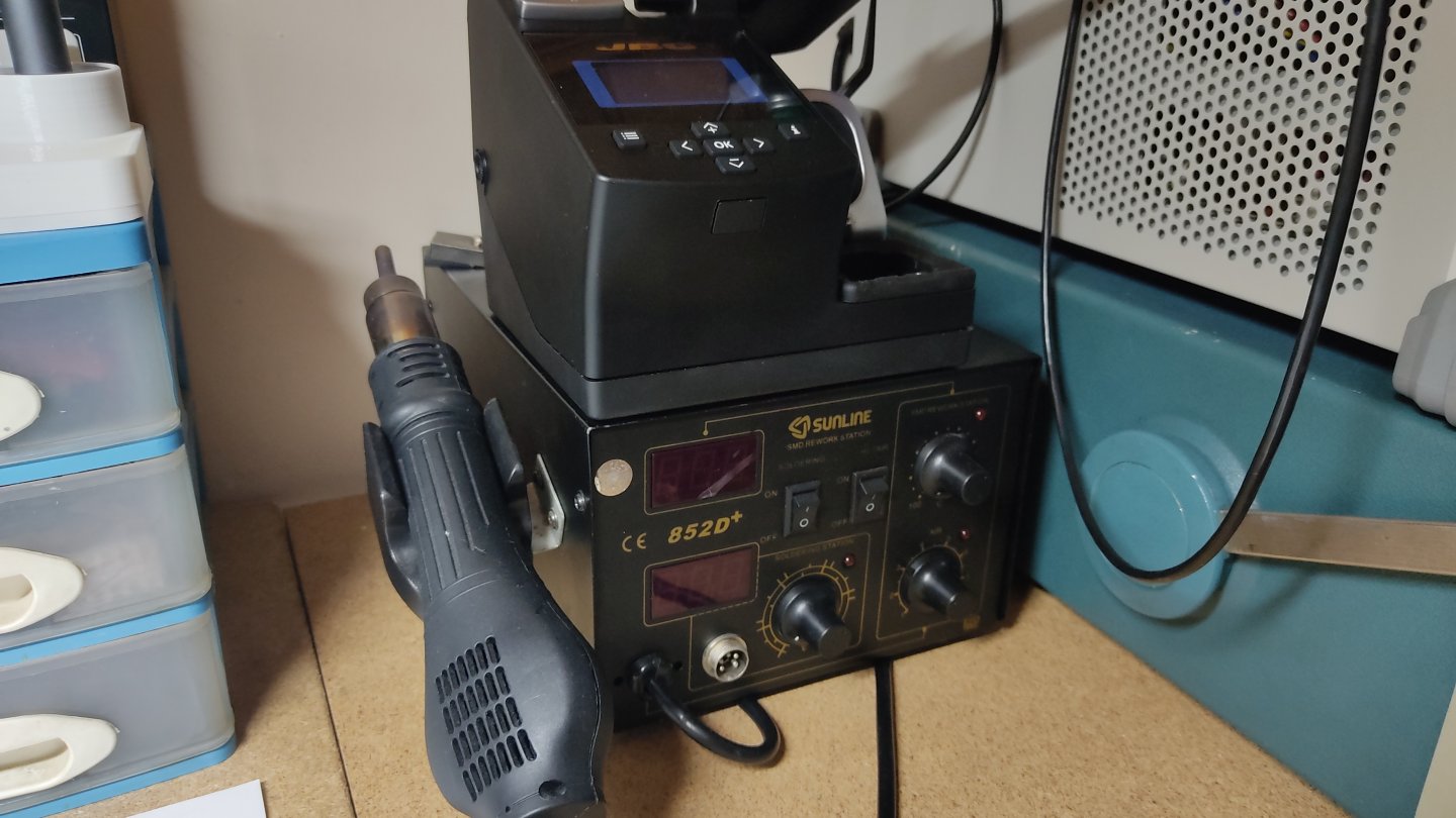

Şu an bende Sunline 852D+ ve 601D isimli iki istasyon var. Bunların ikisi de hem sıcak hava hem de lehim işi yapıyor. Birbirilerinden tek farkı birinin lehim bölümü de dijital göstegeli. Ama zaten bu ayarlanan ısılar ile havya ucundaki ısılar birbirini tutmadığı için bence hiç bir önemi yok.

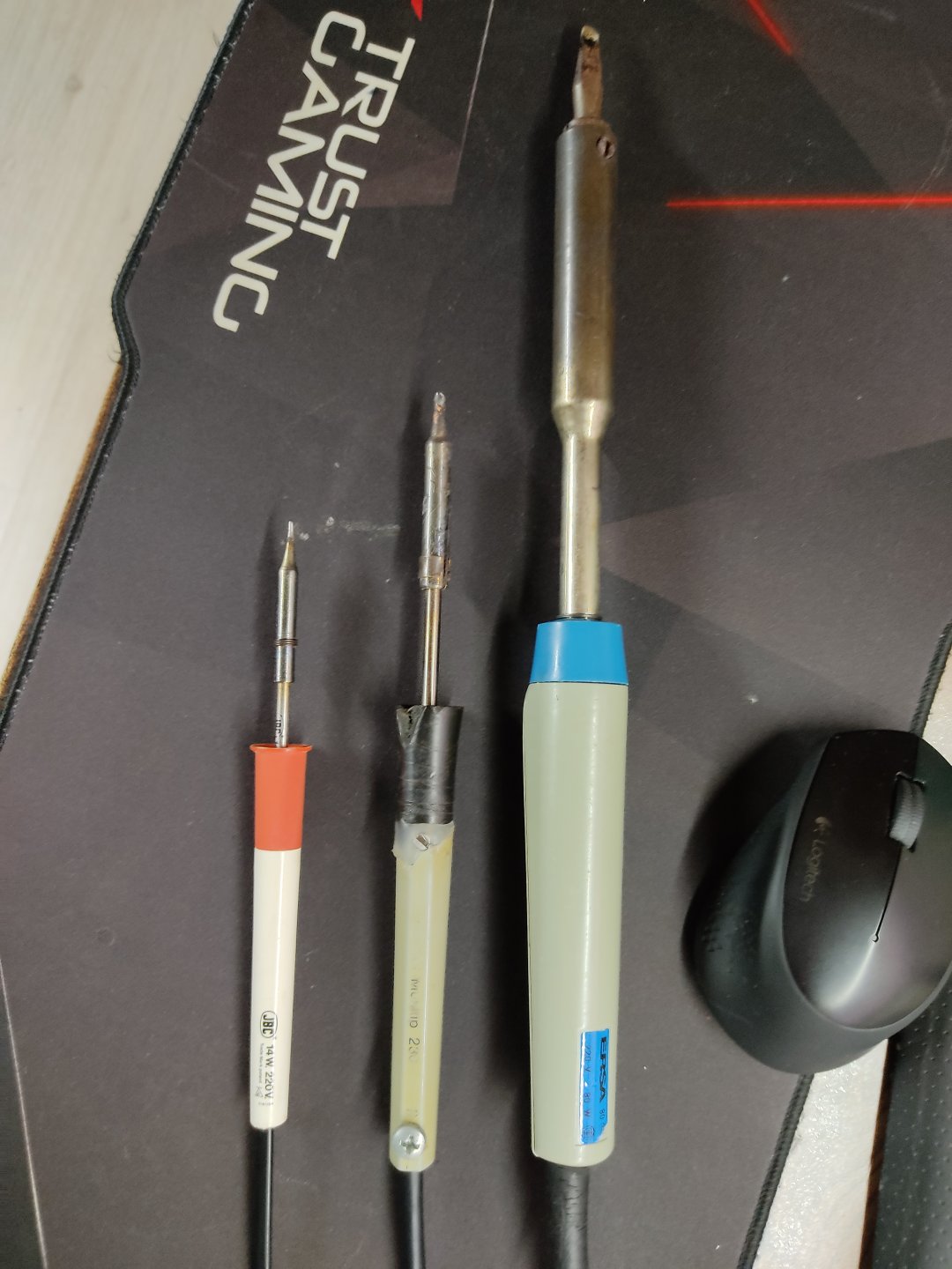

Bunlara rağmen biraz tuzlu ama lehim işi için ( buradan takip edebilirsin) JBC havya istayonu aldım. Hatta yukarıdaki istasyon ve aşağıda görünmeyen ucuzların yanında markalı kalem havyalarım da olmasına rağmen.

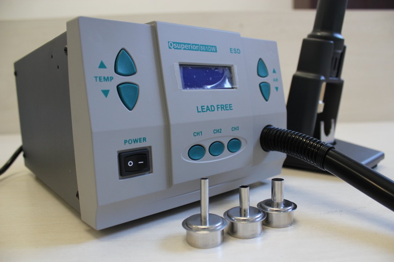

Üstelik bir de Hakko lehim emme havyası sipariş ettim. Lehim işinde son hedefim Quick gibi bir markanın orta halli sıcak hava istasyonunu almak istiyorum.

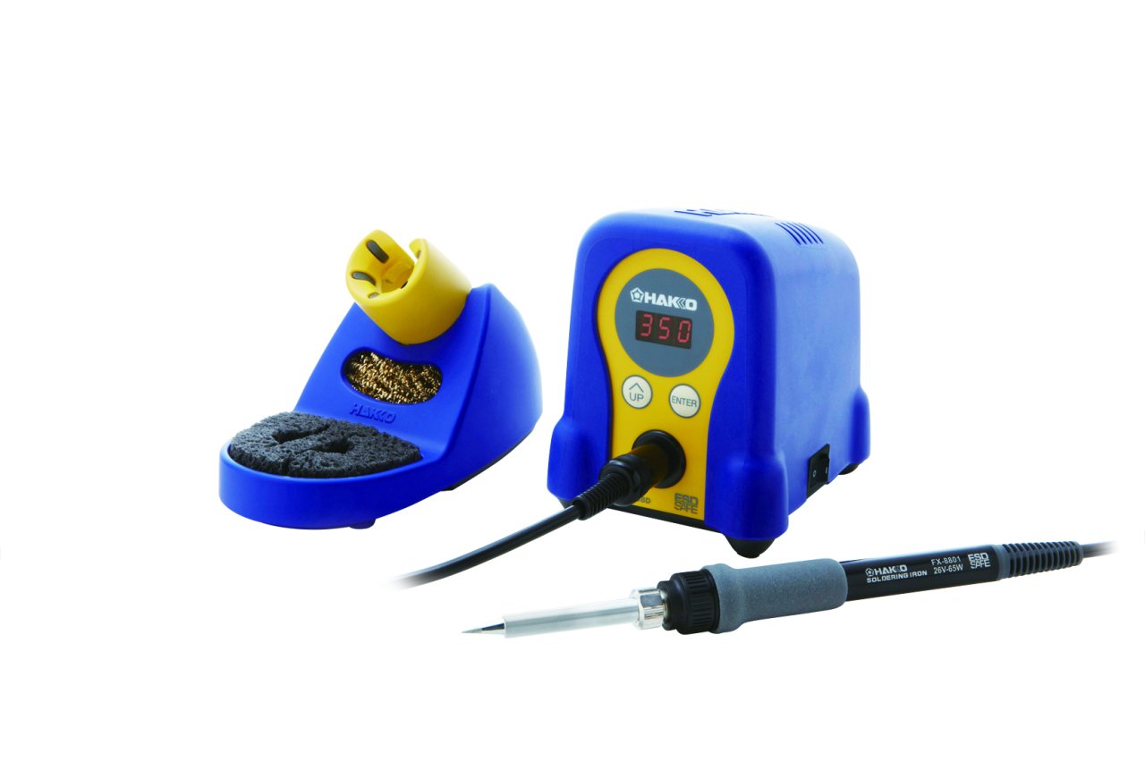

Senin durumunda olsam en azından aşağıdaki gibi orijinal Hakko bir lehim makinesi ve Quick sıcak hava alırdım.
Isin acikcasi bende iyi birsey almak istiyorum cunku farkli zaman dilimlerinde calisiyorum, yas 36, bazen haftasonu dahil, evliyimde elimde malzemeden kaynakli problem cozecek cok zaman kalmiyor. Sadece konuya cok hakim olmadigim icin emin olamadim. Mesela cok ucuz 9V la calisan devre seklinde satilan osilatorlerden almistim denemek icin, 2 kere kullandim benim icin cop oldu. O yuzden bir noktada Rigol DS1054Z almaya karar verdim forumda yaptigim arastirmalardan sonra. Power Supply icinde KA3005D.
Hakkonun cok metini okudum forumda, gercekten bu markanin urunun bu kadar iyi yapan nedir? Uclari, sabit sicakligi vs. mi? Cunku bu forumdan once youtubeda vs. izledigim seylerde gordugum sey insanlarin TS100u cok cok begendigi idi, resmen bir kesimde endustri standardi olmus sanirsam. Hatta birinin stogunda duzgun bir ucla bulabilsem alacaktim. Birde balta uc sanirsam cok onemli ne alirsam alayim.
Osiloskop olarak ben de Rigol ile arasında kalmama rağmen bu yılın başında Siglent SDS1104X-E aldım. Bu kalibrasyonda bir cihaz işini rahatlıkla görür. Başka marka/modellerde olabilir hangisini seçeceğini istersen forumda konu olarak tartışabilirsin.
Hakko japon üretimi bir marka. Ucu 350 dereceye ayarladığında uç gerçekten bu değerde oluyor. TS100 de bu konuda çok iyi. Aradaki fark TS100 40 W iken sana önerdiğim Hakko FX-888D 70 W. Benim kullandığım JBC 130 W.
Bu güç farkları lehim yaparken bölgenin ne kadar hızlı ısıtılacağı ve işimizin ne kadar hızlı biteceğini belirliyor. Özellikle çok katmanlı PCB'lerde ya da geniş bakır yüzeyi bulunan GND ayaklarında çok önem kazanıyor. Hobi amaçlı havya alıyorsan geniş çerçevede değermekte yarar var. Ben JBC'nin yanına ileride TS100 de almayı düşünüyorum ama tamamen keyfi mobil olarak kullanıma yönelik, kesinlikle masamda yeri/gereği yok o kadar keyfi...
Selam @Sercan , bu konusmalarin ve biraz daha arastirmanin uzerine uzun omurlu birsey olmasi acisindan su anda Hakko FX888D siparisini verdim. Heyecanla bekliyorum bakalim.
