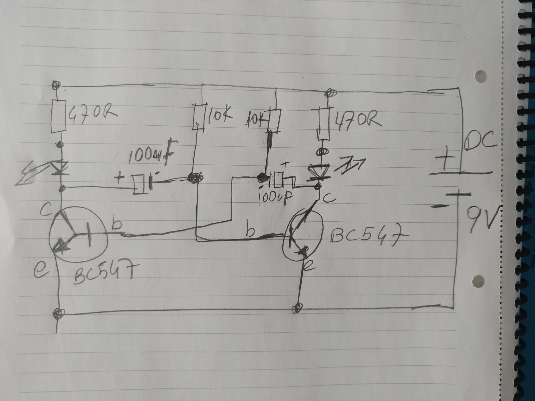

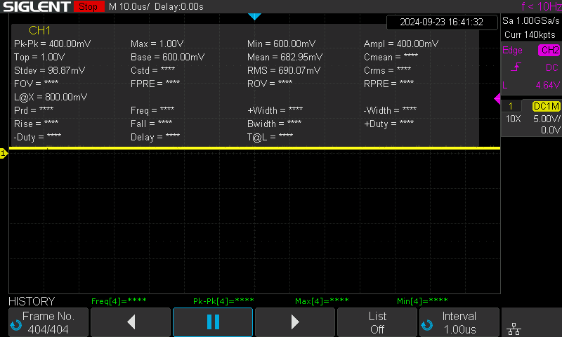

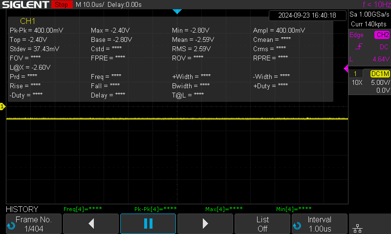

Aşağıdaki Flip-flop devresinde beyze ve GND ye bağlı Osiloskop ile history den baktığımda çizginin en aşağısında ve en yukarısındaki değerler böyle görünüyor.
Beyze bağlı kondansatör dolunca 700mV civarı verip tetikliyor ve led yanıyor bu esnada osiloskoptaki çizgi aşağıdan yukarıya doğru kareket ediyor kondansatörün dolum ve boşalımına paralel olarak.

Scop goruntusunde sarj ve desarj olaylarinin gorulmesi lazim. Tarama suresini cok uzun tutmussun. Taram hizini dusur ekranda hoplayan dusen dalga sekilleri gormelisin. Bunun icin beyz bacagindaki dalga sekline bakmalisin.

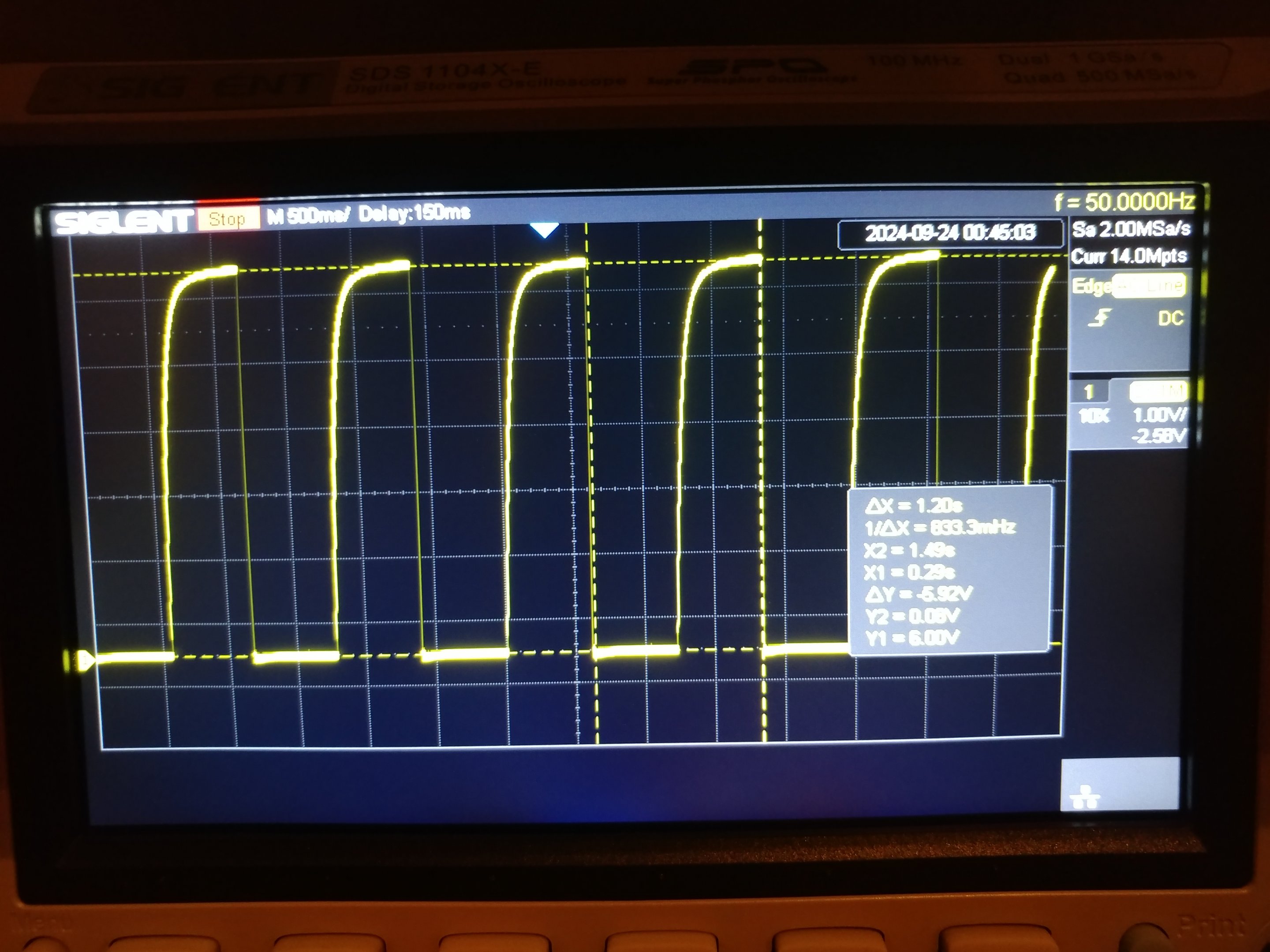

Aslında beyz ve GND den ölçtüm, ayarlar ile çok oynadım ama Cursor ile zamanı ölçebileceğim bir eğri alamadım
Time div ile oyna. 200ms/div .... 1sn/div civarinda bir seyler gormen lazim.
Osiloskopun işlemesi yavaşladığı için dediğin time div ayarlarını es geçtim heralde önceden :katil1: , şimdi yapınca oldu sanırım :)
Her iki led için mi yoksa tek led için mi bir döngünün tamamlanması 1.20 sn burada ?
Her iki led döngüsü muhtemelen.
Delta X suresi 1.2 sm imis. Sinyal High iken ledlerden birisi isildarken, digeri sonuk. Low oldugunda ise isildayan sonuyor digeri isildiyor.
Dolayisi ile 1.2 sn flash etme suresi.
Led iki kere goz kirpsin. tamamen sonsun beklesin. Sonra sil bastan.
