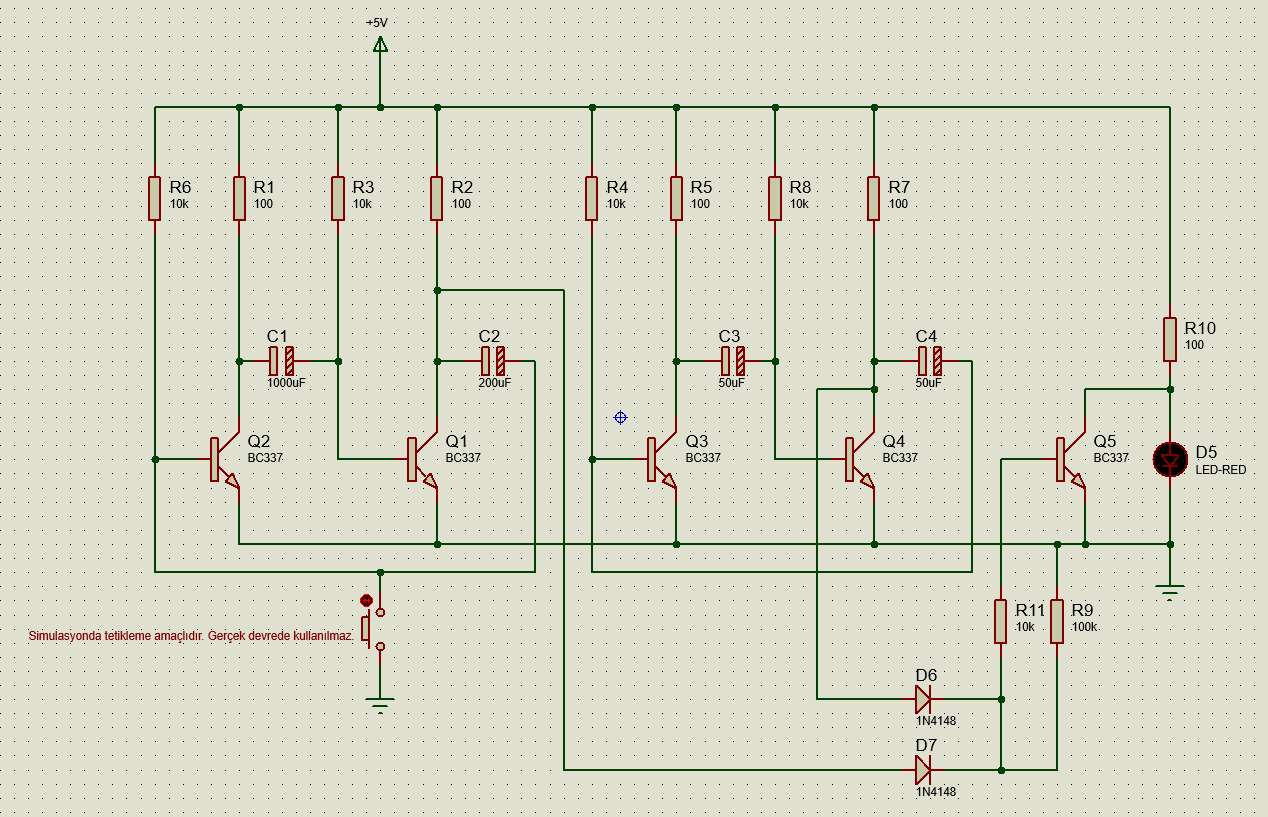

Elektronik proje önerisi.
Ceza = (Transistor*3) + (Diyod sayisi*2) + Direnc sayisi + Kondansator sayisi
Kimse ilgilenmemiş sanki.
İlkel bir yapılanma ile bu şekilde.
Analizini deneyen arkadaş yapsın.
36382 eklentisine bak
Ceza = (5*3) + (2*2) + 11+ 4
Ceza=34 puan
bakalım daha düşük puan alan olacak mı?:)

Her iki tasariminda ledin 2 kereden daha fazla yanma sorunu/ihtimali var. (Glitch var) Kapasitorlerin degerlerine bagli.
Daha dogrusu ikinci osilator frekansi birincinin 2 katindan fazla olursa ledde glitch kacinilmaz. 2 katindan az olursa da flashda simetri bozulur.
Bakalim daha sorunsuz tasarim gelecek mi?
Benim devreye analiz bekliyordum lakin pek yorum gelmedi.

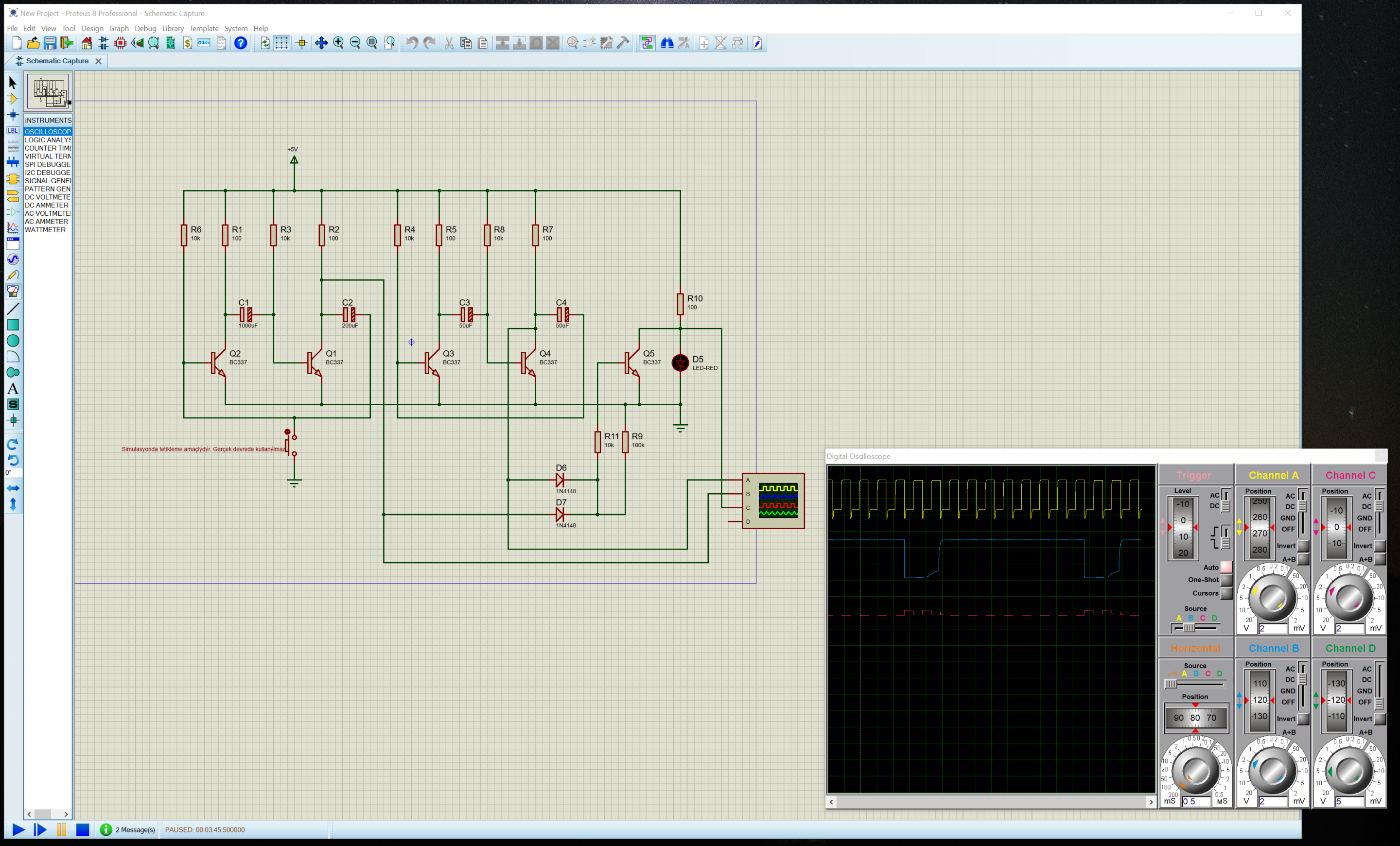

iki yanıp sönen ve bekleyip sonra tekrar iki kere yanıp sönen led devresi.
C1 Bekleme süresini belirler. C2 ise yanıp söneceği süreyi belirler. C3, C4 nekadar hızlı yanıp söneceğini belirler (Kaç kere yanıp söneceğini hız etkiler).
Simulasyonu yaptım. Marjinal çalışıyor. LED üzerindeki voltaj 1.9 V ile 2.3 V arasında değişiyor ve çok kısa süren üçüncü bir pals daha var. Gerçek devrede LED orada da yanacaktı, ama bu yanış görünmeyecekti. Yani orada bir marjinal timing var, orayı biraz rahatlatmak lazım :)
Ama tasarım güzel. İlk flip flop gate sinyali, ikinci flip flop LED'i toggle ediyor. İki tane diyot ile de AND gate oluşturulmuş.

Aslında bir transistöre daha kıyıp invert çıkış yapmak verimli olurdu yada darlington yapılabilirdi. Böylece diyodu kısadevre etmek yerine kollektöre seri bağlanabilirdi.
3 puan kaybetmemek için böyle yaptım (Ne önemi warsa artık)
Senin tasarımında yükseliş ve inişler daha keskin. :)
