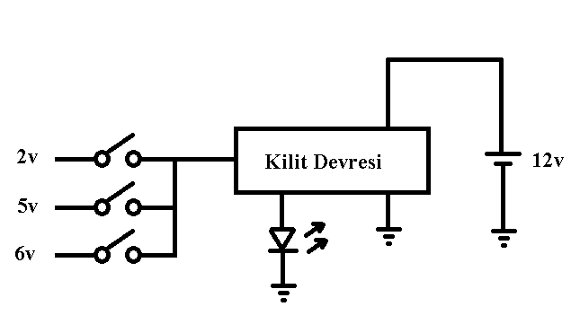

Yeni yarismamiz.
Butonlara basmiyorsak kilit girisi 0 v demek.
Sifremiz 050205
6 Resetle ve kilitle
02050205 kilidi acmayacak. Sadece 050205 acacak.
Led sonuk ise kilit kilitli demek, Amac ledi isildatmak.

Yeni yarismamiz.
36395 eklentisine bak
Sifremiz 050205

Ben hobi olarak uğraşıyorum bu soru bana ağır geldi. :)
Bu soruyu anlamadım her numara girişte 6 ya mı basacağız? :)
Hayir senden once birisi kilidin tuslarina basip kilidin kafasini karistirmis olabilir.
6 ya bastiginda kilit her durumda kilitlenir ve bilindik konuma gecer ve senden sifre beklemeye baslar.
Sıfır için anahtar yok. Diğerleri için anahtar var.
Onun için sordum.
Birden fazla sıfır var şifrede.
Kaçıncı sırada sıfır olacağı belirsiz kalıyor.
Butona basarsan girise diyelim 2 v verdin. Butondan parmagini cektiginde girise sifir volt vermis oluyorsun.
O anlamda sifir var.
Ben tuslara oyle basarim ki 5-2-5 seklinde voltaj ziplamalari yaparim dersen yap. Kilit bu girise de dogru cevap versin.
