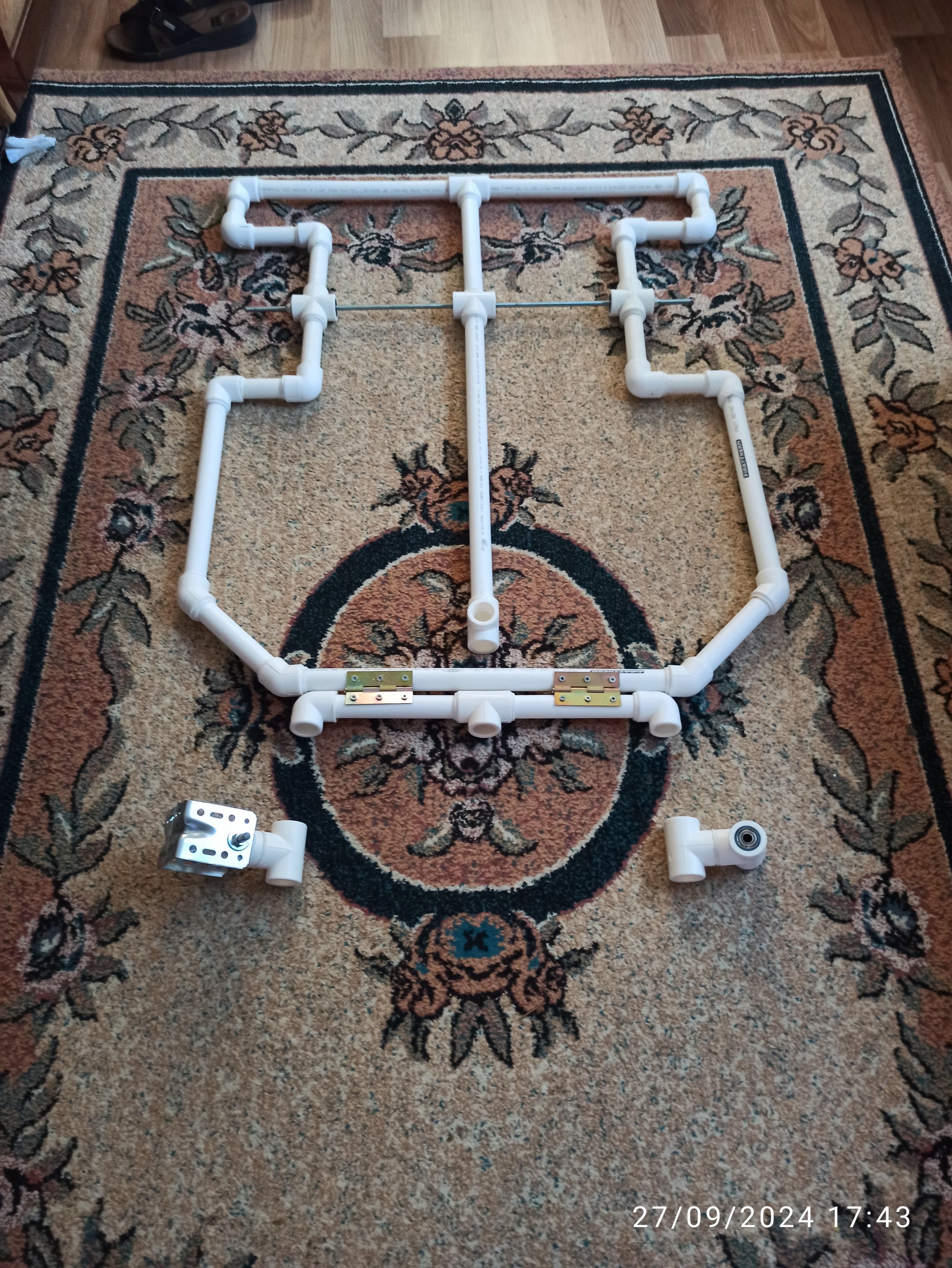

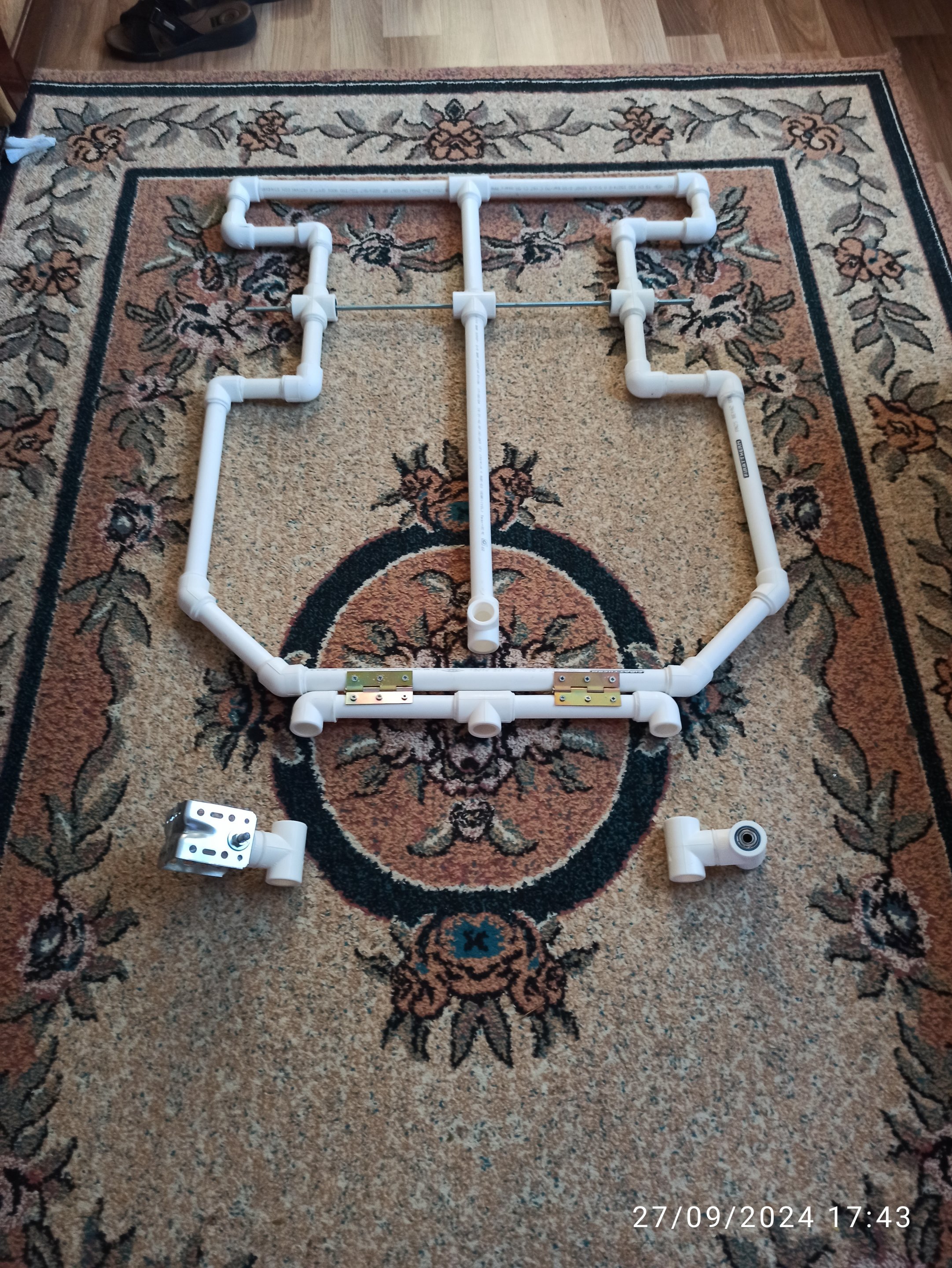

PPRC borular ile büyük boy RC araç projesi
Bunların hızı uygun olur mu, ben facebook'u sadece iş gerektirdiğinde kullandığım için göremedim detayları.
Videoda 300rpm civarında hız belirtiyor. Bu da saniyede 5 tur yapar. Pwm yada başka yöntemlerle düşürülebilir.
Tekerlek büyük olacağı için şarjlı tornavida motoru yetersiz kalır diye düşünüyorum
Videoda 30rpm civarında hız belirtiyor. Bu da saniyede 5 tur yapar. Pwm yada başka yöntemlerle düşürülebilir.
Aslında projenin bir bölümünde howerbord motoru kullanmak istemiştim ama elimde ki imkanlarla yapma güdüsü şarjlı matkap kulanmaya itti beni abi deneyelim olmazsa alternatif tartışırız yine burdan
Biraz daha ilerledik bu gün

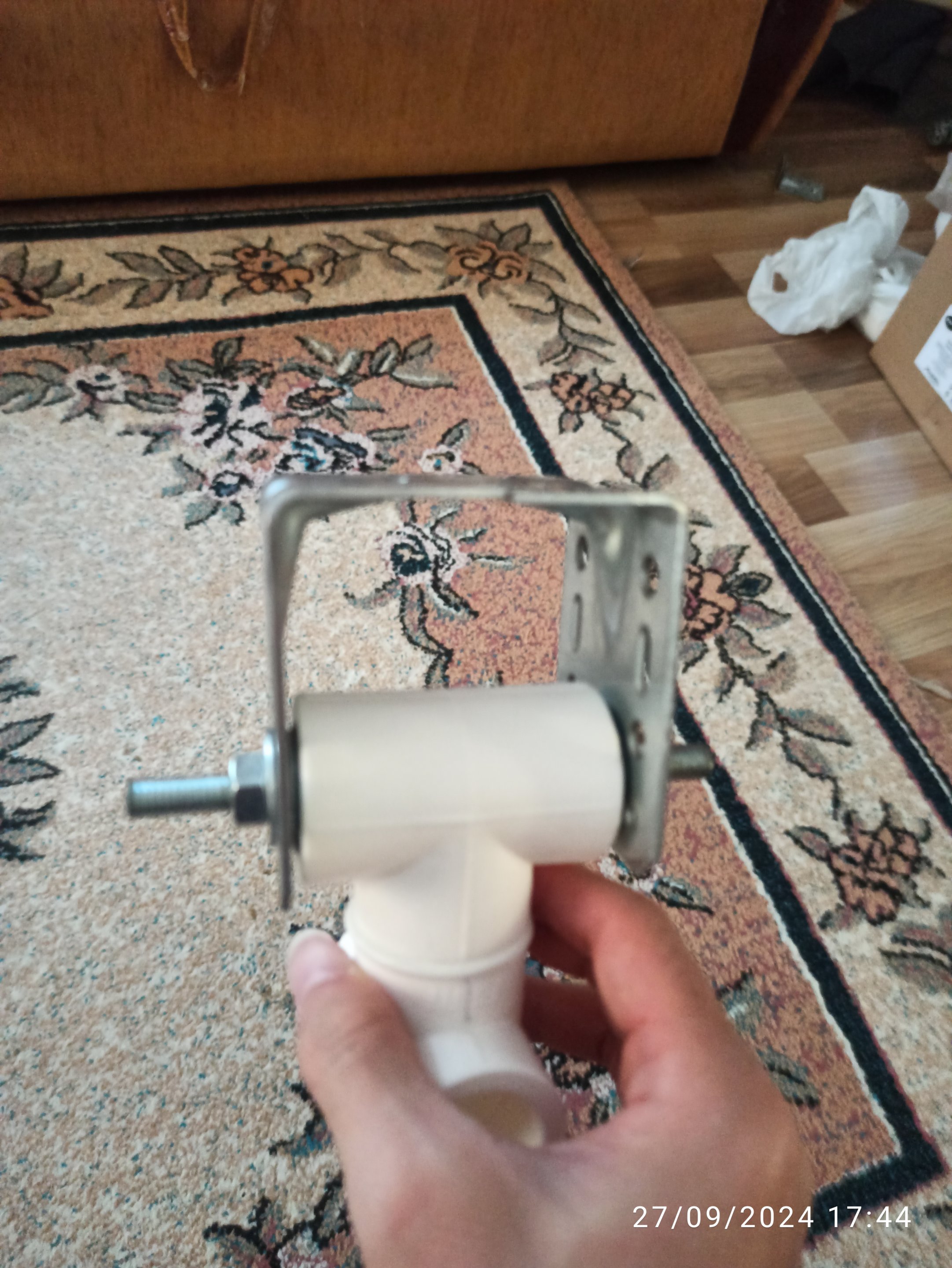

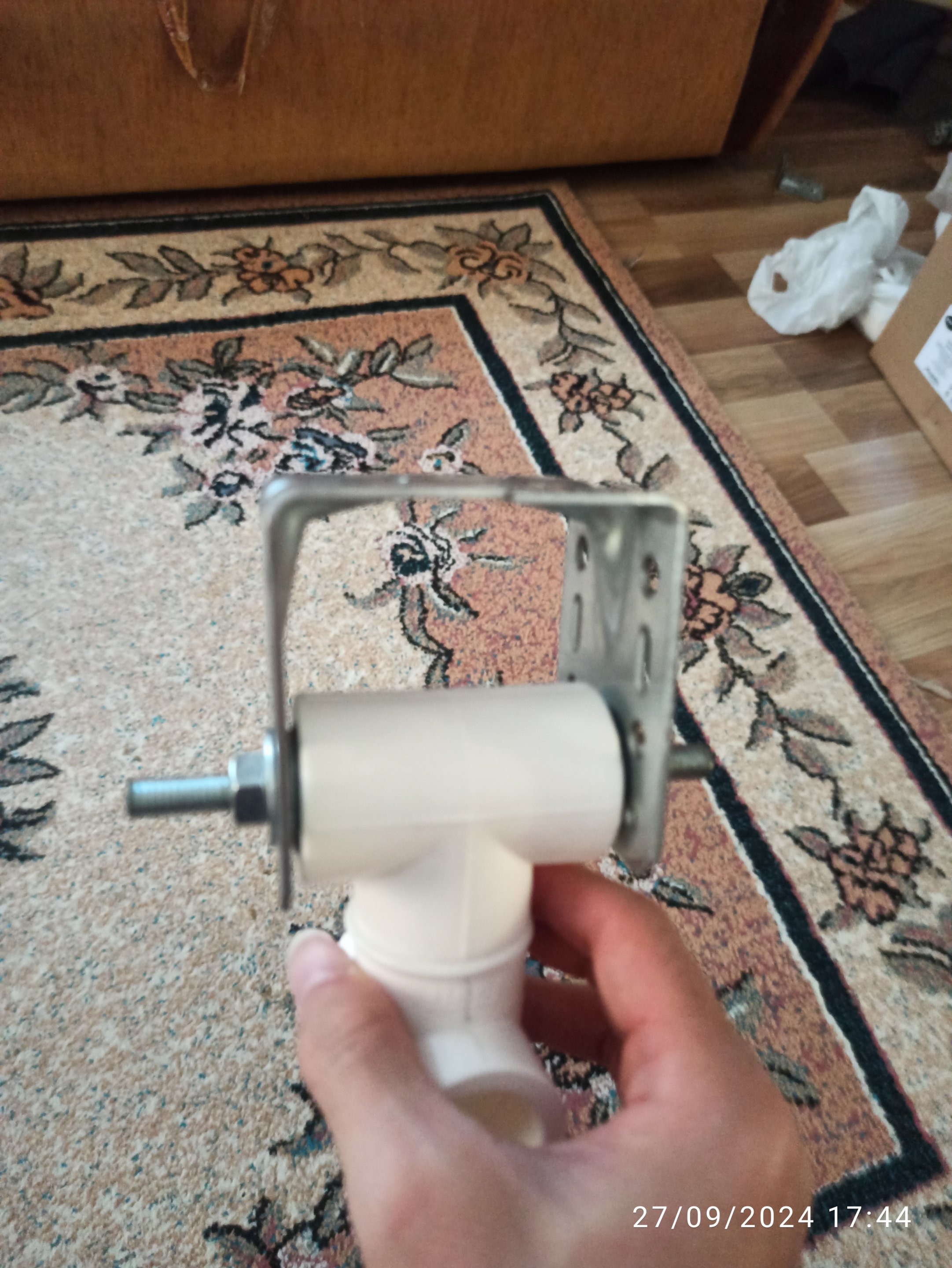

Menteşeleri ağaç vidasıyla mı tutturdun? Civatalı bağlantılarda fiberli somun ya da sıkmalı somun kullanırsan titreşimden vs gevşeme durumu olmaz.
Evet şimdilik ağaç vidası en son m4 vida ile değiştireceğim onları, aslında hepsini fiberli yapacağım ama ayar yaparken zor oluyor diye normal somun kulandım bu şekilde metal parçayı demirciye götürüp kaynak attıracağım.
Anahtar takımın var mı? Penseyle mi sıkıyorsun yoksa somunları?
Anahtar takımı yok aslında mekanik yönüm çok başarılı değil diyebilirim o yüzden alamadım ayarlı pense ile tutup somun sıkma ile sıkıyorum diğer uçta ki somunu abi
8-10 (anahtarın bir tarafı 8 diğer tarafı 10)
13-17
Yukarıda ölçülerini verdiğim anahtarların açık ağız ve yıldız olanlarını alırsan sadece 4 adet anahtarla bir çok işini görmüş olursun.
Madem diferansiyel koymuyorsun, arka tekerleri birbirine yakın yap bari. İkisini de içeriye al, tricycle gibi olsun, süspansiyon da yok, bunu da telafi etmiş olur.
Diferansiyel yapmayı düşünüyorum ama petg sipariş etmem lazım bir de bu şekilde deneyip görmek istiyorum diferansiyel tasarımını düzenlemek için motive olmam lazım :D :katil2:
Yazıcıdan diferansiyel basmakla hiç boşuna uğraşma, ön filamente hem zamanına yazık.
