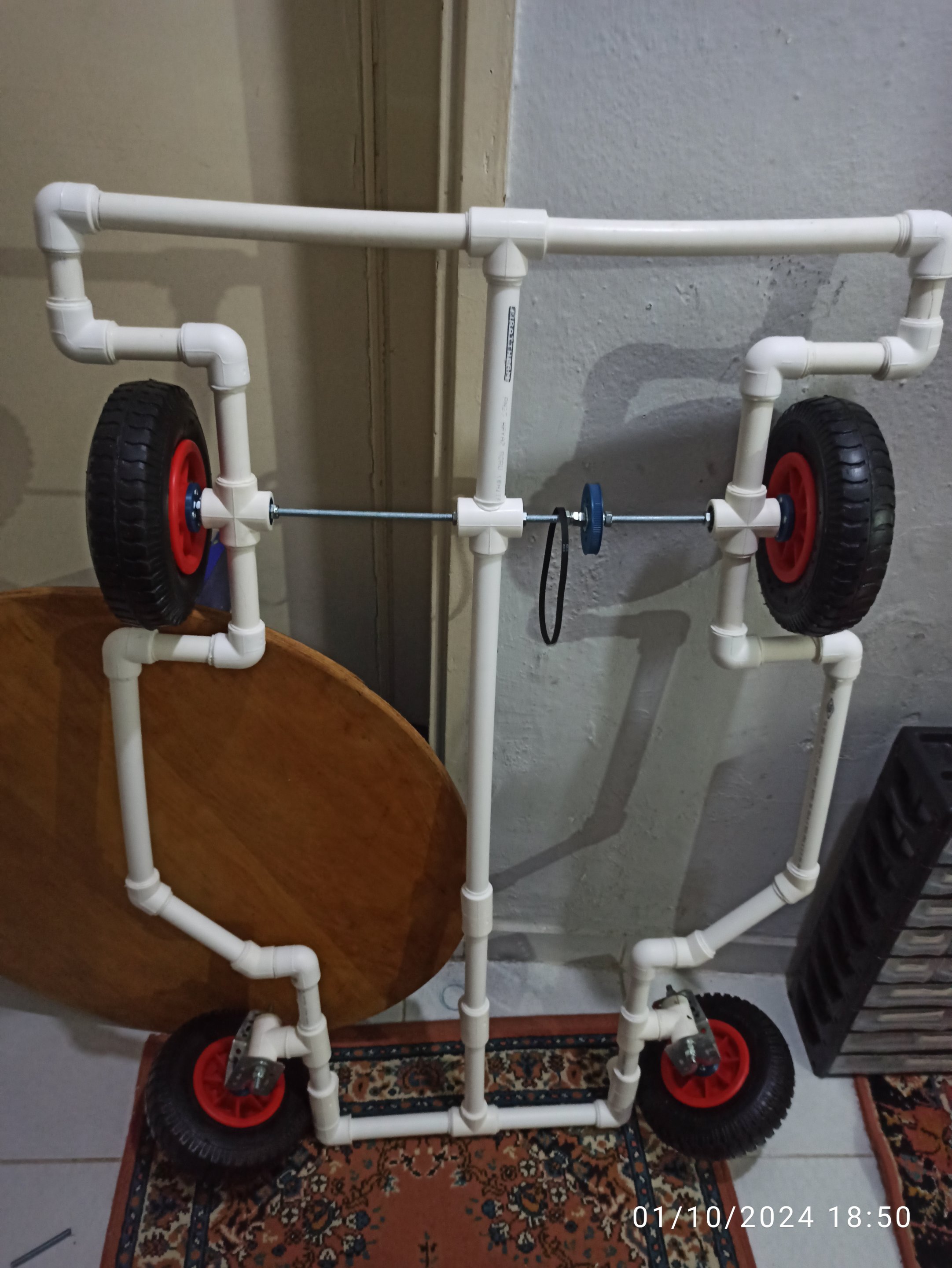

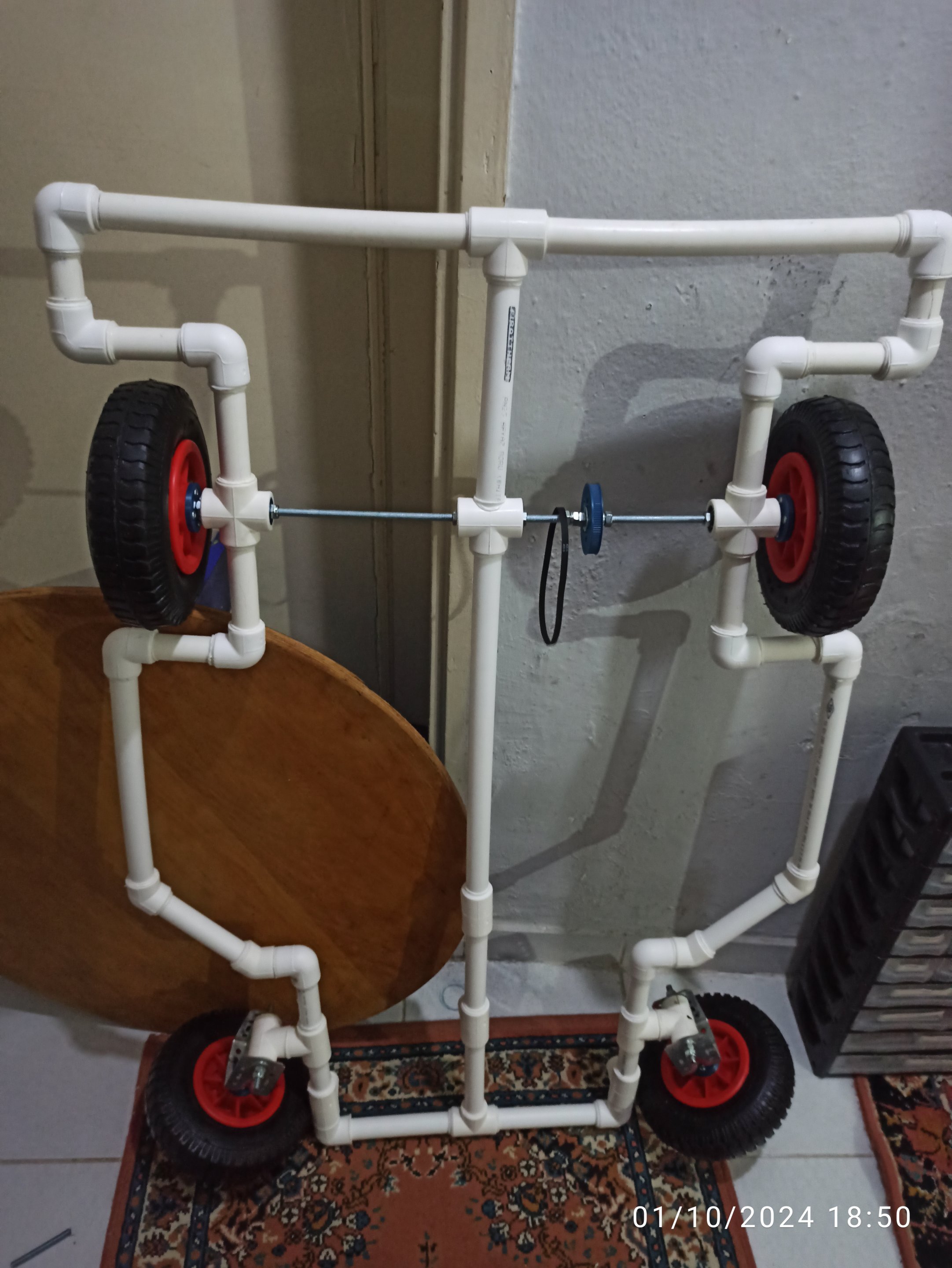

Kaynak işini demircide yaptırdım
Biraz daha ilerledim arka taraf için kasnak hazır kayış bekliyorum o gelsin artık arka tarafı toplayacağım
Arka mil çok ince olmuş. Saplama yerine 20 mm lik bir aluminyum veya çelik boru kullanman daha uygun olur.
Arka tekerlekleri bağladığın gijon (tij) epey esnemiş gibi duruyor fotoğraf yanıltmıyorsa. Üzerine ağırlık gelince durumu tekrar değerlendirmen gerekebilir.
Ağırlık yok aslında binilecek bir araç değil zaten ama inşallah sorun çıkarmaz hem 3d parçaları hem de rulmanları vs değiştirmem gerekir bakalım yarın deneyeceğim bir aksilik olmazsa
Ustune oturulmayacaksa sorun yok, ama bu kadar buyuk bir sey i gorup ustune oturmaya yeltenmeyecek cocuk ta yok. :gulus2:
Çocuk yok abi bekarım ben :katil2:
Sen onu disarda surecen, disarda da onun meraklisi cocuklar birikecek. Sende kiramayacan cocuklari, binmeyin kirilir dersen sana inanmayacakalar. Mahallenin kotu abisi olacan, yaslandiginda seni doverler bak solemedi deme :gulus2:

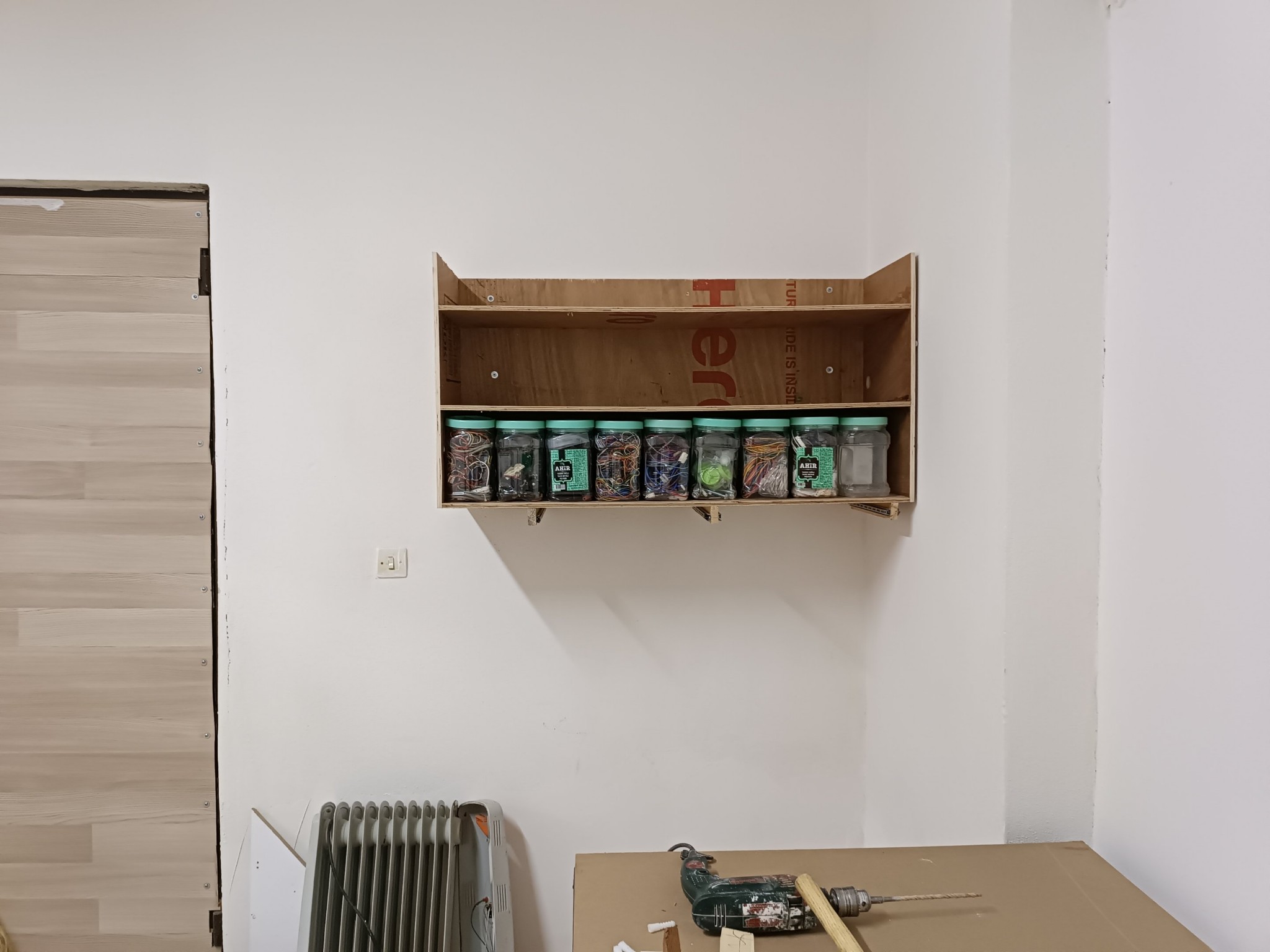

3m. Yerine 8mm yada 10mm plywood tavsiye ederim. Binsen de plywood kırılmaz.
Normalde pahalı bir malzeme ama motosikletleri Çin'den plywood içinde getiriyorlar. Yeni Çin malı motosiklet satanlarda bulunuyor. 2mt x 1mt tabak 200₺ civarında idi.
Rafı bu plywood malzeme ile yaptım.
36560 eklentisine bak
Ağır bir malzeme değil mi ? 18mm MDF de yapabilirim ama ağır olur.
18mm MDF gerçekten çok ağır. Bu aynı alanda yaklaşık MDFnin 1/3 yada 2/5i kadar. 6mmden 18mm kadar çeşitler var ama bulması en kolay (motosiklet kutusu çıkması) 10mm
