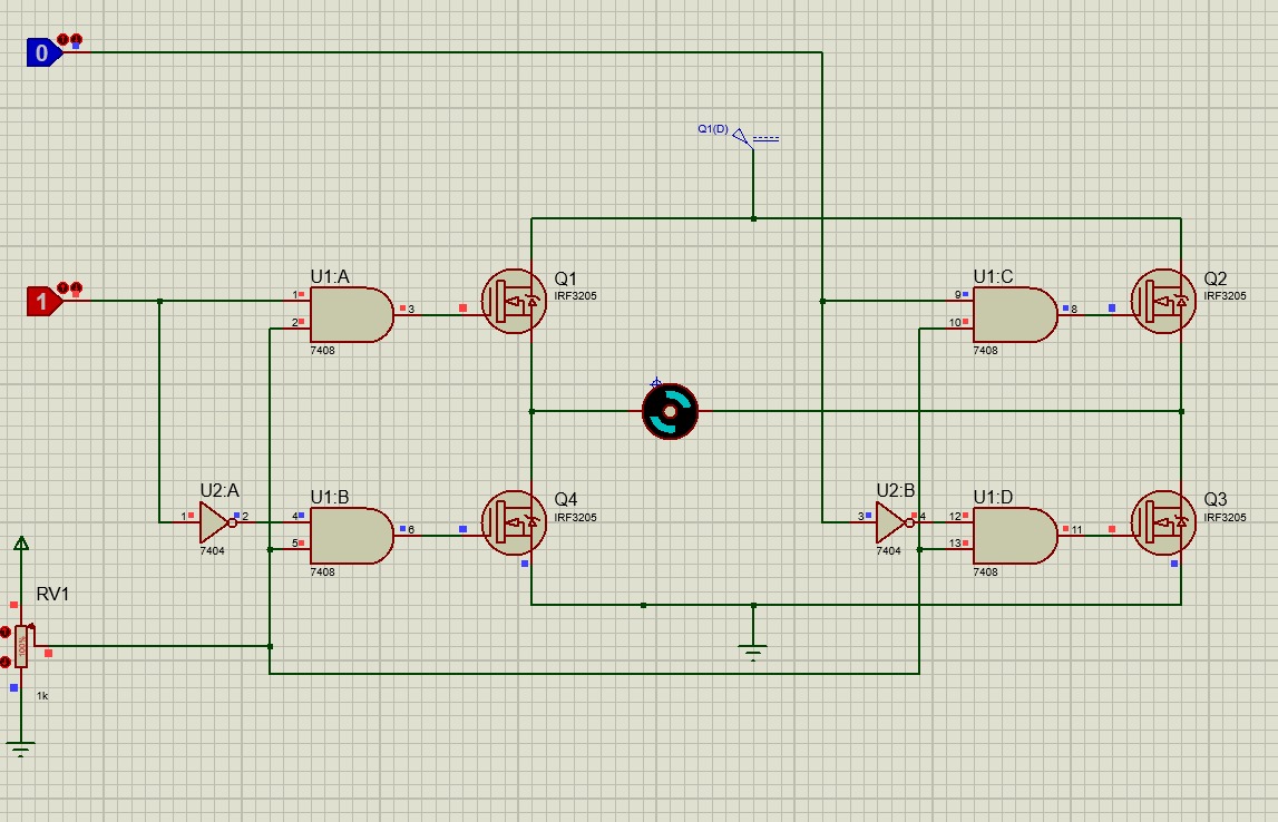

Şöyle bir h bridge denemesi yaptım şarjlıyi bununla süreceğim
7408 nedir? High side mosfetleri sürebilecek mi?
36568 eklentisine bak
Deneme yaptım derken simulasyonda denediysen gerçekte durumlar çok farklı olabilir. Senin ani motor yön değişikliğine ihtiyacın yok. iki adet röle ile yön değişimi+ tek mosfet ile devir ayarı yapabilirsin. Daha dertsiz olur.
