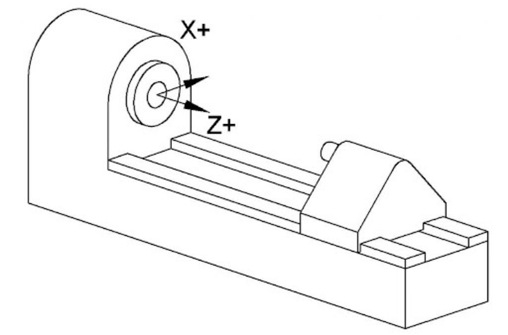

Bu arada koordinat sistemi tornada benim düşündüğüm gibi değilmiş. Doğrusu şu olacak herhalde:
Cetvel bilgisi ile motor devrini nasil iliskilendiriyorsun?
Basit bir işlem bu, arduino programı hesaplayacak. X belli, istenen dairesel hız belli, buradan devri hesaplayabilirsin. Hesapladığın devri de VFD ye söyleyeceksin. Feedback almaya gerek yok, açık çevrim çalışabilir, motor yeterince güçlü.
