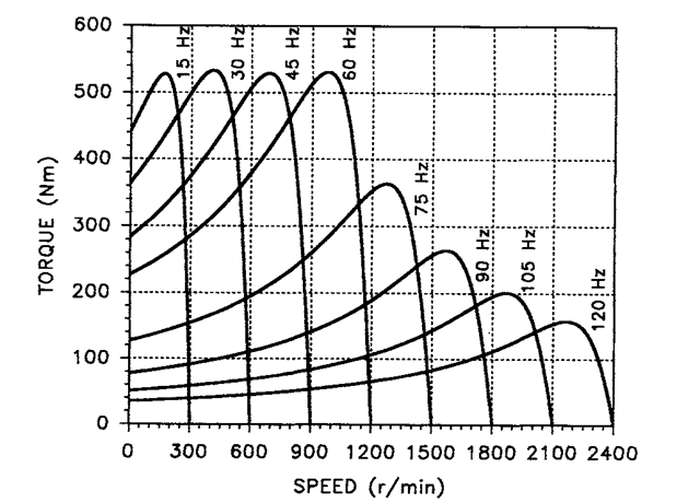

Bir yanlışlık var bence söylediğinizde. V/F oranını sabit tuttuğunuz sürece V/F de çalışan vfdler için hızdan bağımsız anma torku aynıdır denir, ama siz 50hz in üstüne çıktığınız anda v/f oranını bozacaksınız çünkü bara voltajına erişmiş olacaksınız çoktan. 50hz i geçtikten sonra vektör kontrol de yapsanız field weakening yapmanız lazım yani torkunuz düşmeli. Aksi durumda zaten motor 5.5kW ama şebekeyi 100hz yaparsak 11kW derdik
Bu ifadeniz doğru değil . V/F kullanımda değişen frekansa bağlı olarak motora uygulanan gerilim ya düşürülür ya da arttırılır . Asenkron motorun torku direk motora uygulanan gerilim ile orantılı olarak ( Formülü yanlış hatırlamıyorsam gerilimin karesi ile orantılı olarak olması lazım ) azalır ya da artar . Bu noktada da V/F de sabit tork beklemek mümkün değil .
Edit : #78 no lu ileti de bu mesaja düzeltme yapılmıştır .
V/F oranını sabit tutmanın amacı aynı anma torkunu aldığın farklı hızlar elde etmek zaten. Hatta akım başına ürettiği tork bile aynı kalır çünkü aynı flux ı oluşturur. Bunun istisnası gerçekten düşük hızlar, ki bunu kompanse etmek için de sistemler var. Frekans hızı, voltaj ise tork üretebilme kabiliyetini etkiliyor asenkron motor için, çünkü voltaj aynı zamanda air gap flux üstünde etkili. Dolayısıyla frekansı değiştirmeden sadece uygulanan gerilimi değiştiren(yani aslında V kontrol yapan) soft starterlar makinanın akım başına verdiği torku(ve tabi anma akımını aşmıyorsan torkunu limitler). V/F oranı sabit tutularak bu durum çözülmüş oluyor. Vektör kontrol denen şey de zaten V/F in her nokta için optimal halinin direkt oluşturulduğunu düşün.
Söylediklerim tabiki yanlış olabilir, eğer itirazınız varsa belirtin dönüp notlarımdan bakacağım ama hatırladıklarım böyle.
Sonradan ekleme: voltajın tork üretebilme kabiliyeti ile ilgili söylediklerim ile ilgili ufak vir açıklama daha yapmak istiyorum. Bunu bu şekilde ifade etmemin sebebi şu: sargılarda dönmeye bağlı olarak indüklenen voltaj air gap flux ın bir fonksiyonu. Yani sarımların içine gelen akıya bağlı, tork da ona bağlı. Siz daha az bir voltajla motoru uyarttığınızda motor daha az flux üretiyor(tabiki frekansa da bağlı) (bu rotor ile olan etkileşim ile alakalı) ve buna bağlı olarak daha az gerilim üretiyor, siz de akım başına daha az tork üretiyorsunuz. Sabit mıknatıslı, rotoru uyartımlı vs motorlarda ise zaten mıknatıs ya da rotoru üreterek bu flux ı belli ediyorsunuz dolayısıyla makinanın döndüğü hıza bağlı olarak oluşan gerilim sabit bir değer oluyor, uyartımı değiştirmek suretiyle gerilimi değiştirebilirsiniz ki bunu hidroelektrik santrallerinde vs yaparlar reaktifi kontrol etmek için. Asenkron motor gerçekten ilginç bir şey kendi kendine geri besleme yapmak suretiyle içerisinde inanılmaz kompleks işler dönüyor. Dönen bir alan uyguladığınız sürece dert etmeyip o da dönmeye başlar.

Scalar Mode of VFD Operation or V/F Control​
43133 eklentisine bak
Anma frekansına kadar aynı torku alabilecrğinizi gösteren güzel bir grafik. Anlattıklarımı doğruluyor, 60Hz in üstünde torkun düşme sebebini bile anlattım. Linkte de zaten flux üstünden basitçe anlatmış, söyledikleri dediklerim ile hiç bir şekilde çelişmiyor. Yani dediklerimin yanlış olduğunu düşünüyorsunuz, ama dediklerimin aynısını söyleyen kaynakları hiç bir açıklama yapmadan yolluyorsunuz. Bence attığınız linki de okumamışsınız, benim mesajımı da. Ha eğer mesajımda bu link ile çelişen bir şey varsa gösterin düzelteyim.
Mesajıma tekrar düzenleme yapıp haklılığınızı da belirtecektim ama hızınıza yetişemedim - yemek yedim geldim o arada - malesef. Paylaştığım linki de okudum tabi ki . O kadar da değil müsaadenizle . Yanlış bildiğim şeyi de kabul etmek konusunda bir kasıntım yok . Burada kayıkçı kavgası yapmıyoruz .
