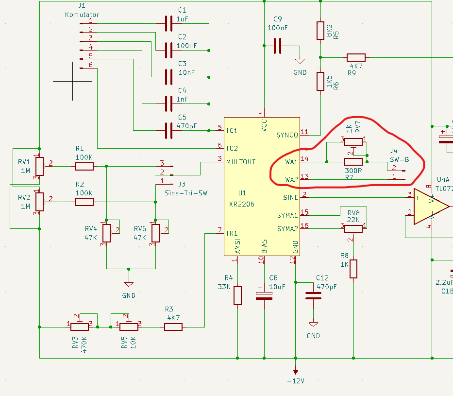

WA1 ile WA2 yi birleştirdiğimde üçgen mi çıkış verir yoksa sinüs mü?
Devrede bir hata var bulamıyorum. Trafo çok fazla ısınıyor.

XR2206, 7805,7805, 7912 ısınıyor.
Orjinal şema ile orjinal devrenin bir birini tutmadığını fark ettim. Ben şemaya göre yapmıştım, devrede farklı kısımlar var. İnceliyorum bakalım.

Xr2206 yi soket ile taktiysan soker misin? Sökünce devreye tekrar enerji ver ve regulatorleri kontrol et ısınma gidiyor ise entegre sorunlu yada pcb de yanlış yere besleme gidiyor hata olabilir.

Önce pcb yi düzeltmem lazım. Şuanki hali ile çok sıkıntılı.
Devrede işaretlediğim potların orta bacaklarını GND tarafına mı bağlamalıyım yoksa diğer uca mı?
Burada eskiden Tek DC Offset trimpot ile sinüs ve üçgen için ayar yapılıyordu. Sinüsü ayarlayınca üçgen, üçgeni ayarlayınca sinüs bozuluyordu.
Bende ikisine ayrı trimpot koymaya kadar verdim ve GND tarafındaki switch'i yukarı taşıdım. Bu alanda kafamın basmadığı birşey var. Çözemedim.
Orada iki adet trimpot kullanılacak. Ben olsam trimpotun orta ucunu saseye baglardim. Semada da orta üç aşağı bakıyor.
Soldaki dc ofset trimpotunu da iki tane kullanmışsın. Bence o 1 adet olacak. Kaba ayari oradan yapıp her sinyal şekline göre ince ayari bu 47k trimpotlarla yapacaksın.
Soldaki şema daha mantıklı gibi. Daha az malzeme ile daha kolay.
Ben o trimmerlerin orta bacağını tanımadığım için yanlış yapmışım sanırım.
Orjinalde bir tane evet ama tek başına yetmiyor.
Onu kabaca ayarlayıp diğer 47k lara geçtiğimde sinüsü ayarlasam üçgen bozuluyor, üçgeni ayarlasam sinüs bozuluyor. O yüzden ayrı ayrı yaptım.

Soldaki iki 1 Mohm tamamen paralel oluyor ve 0 - 500k arasi trim ediyor. Birini yarıda bırakırsan bu değer daha da aşağı düşer.. 300k ohm gibi bir trim yeteneğine sahip olacaktır. 1 M olmuyor yani
Toprağa akmıyor ama. Üstteki hattan +12v geliyor, alttaki hattan - 12v geliyor. Yinede paralel mi oluyor? Yandı beyin.
Ben şemada bir problem görmüyorum. Tuhaf gelen şey nedir?
Aslında R1, R2, RV4, RV6 ya gerek yok. Onlar 1 M lik trimpotların yaptığı ayar için bir ince ayar görevi yapıyor. Mesela 1 M trimpotları çok turlu yaparsan artık doğrudan ince ayar yapıyor olacaksın. 1 M çok turlu yoksa başka bir değer de olur. 100 k, 560 k, artık ne bulursan :)
1M lar gerilim bölücü offset veriyor sanırım. Aslında 500k alması çok sorun olmayabilir. 47k ların etkisini bastırmaması içşn 1mega kullanılmış. Mevcut hali ile 47 yerine 22 k olursa 500k olayını dengeler.

Abi bu şekilde iken 47k ların orta bacağı doğru mu? @serkan_48 toprağa çekili diyor.
Yada madem ince ayara gerek yok ben o iki potu kaldırayım. 2 tane 1 m pot ile devam edeyim. Onlarda paralel olduğu için 500m olmuş olsun. Ama o zaman da 100k dirençler ile 1m potlar arasından toprağa çekmem gerek dimi? Sanırım o şekilde direnç bölücü oluyor.
1 M potun yaptığı, +12 V ile -12 V arasında bir voltaj elde etmek. Sonra R1 ve RV4 ile bu voltaj tekrar bölünüyor. 1 M yi pot olarak bırakırsan ayarlaması zor olur. Ama oraya çok turlu koyarsan ince ayar yapabilirsin.
