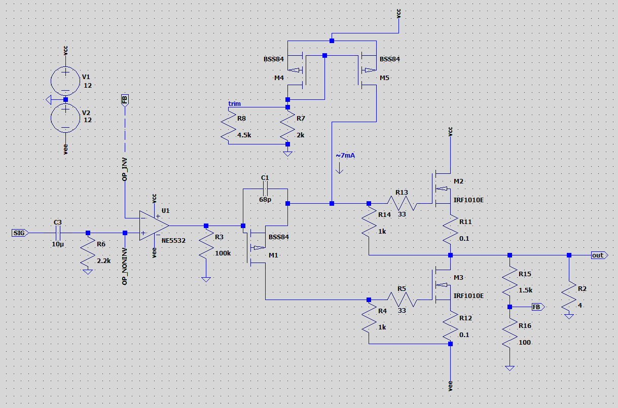

@taydin O kitapta Douglas Self MOSFET çıkışlı amplifikatörleri gömüyor gibi ama mesela CFP MOSFET çıkışı çok düşük bozulmaya sahip (kitaptaki ölçümüne göre).
MOSFET çıkışların en büyük sıkıntısı sanıyorum P kanal power MOSFETlerin N kadar yaygın olmayışı. Üstüne bir de N ve P'nin benzer olması gerekecek. Bu yüzden quasi-complementary önermiş ama bu konfigürasyon hem Diyaudio'ya göre hem de benim yaptığım simülasyonlarda güzel çalışmıyor. Sadece N kanal MOSFET kullanan şu tasarımı buldum, simülasyonda çok iyi çalışıyor: https://www.diyaudio.com/forums/solid-state/14320-channel-output-devices-power-follower.html

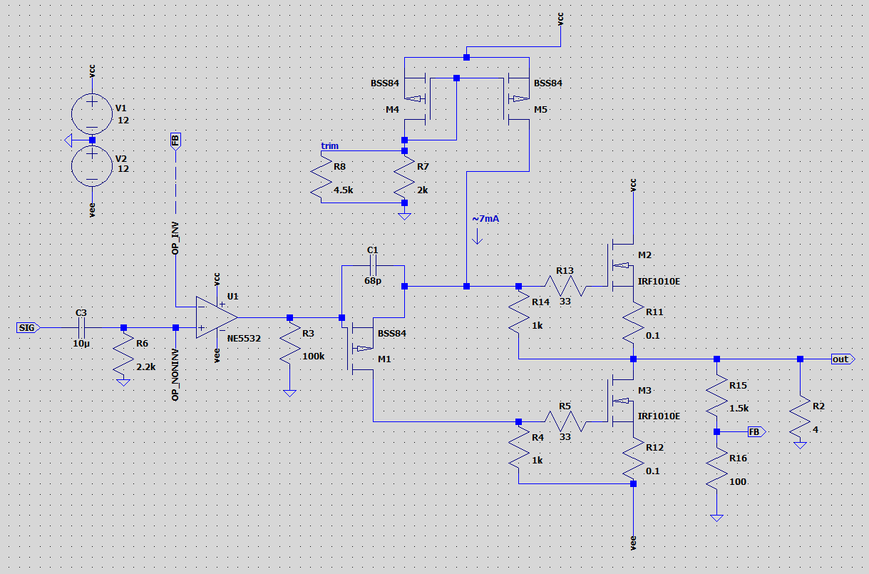

Elimdeki MOSFETlere göre adapte ettim:
Devre

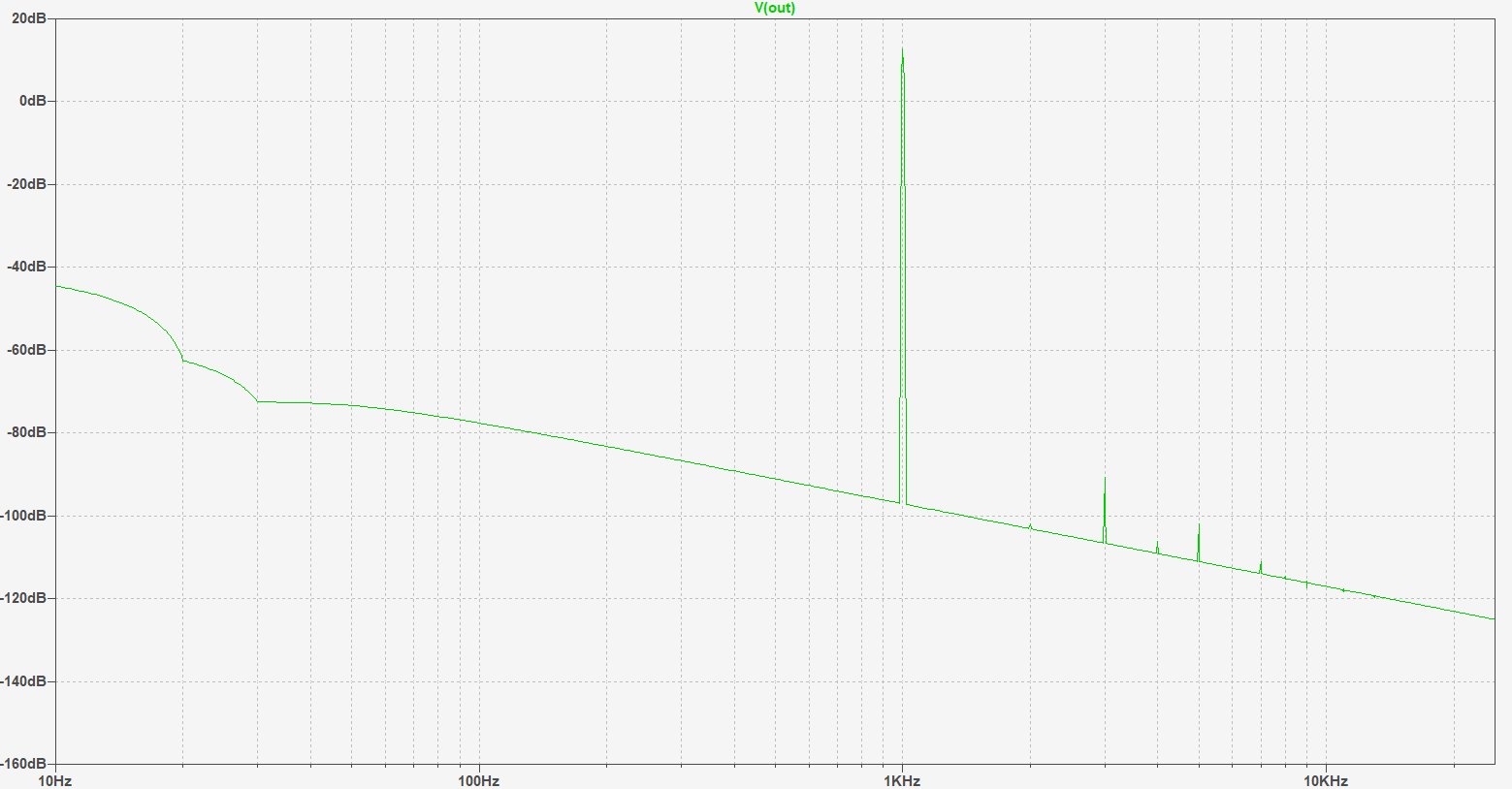

FFT

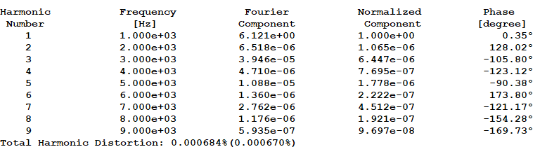

THD

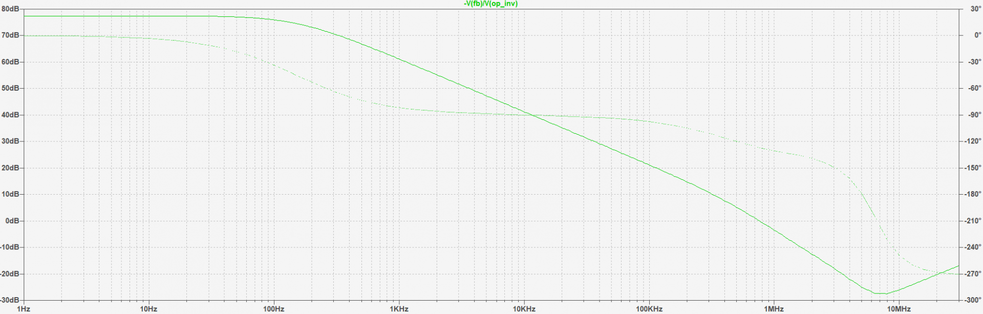

Feedback bode

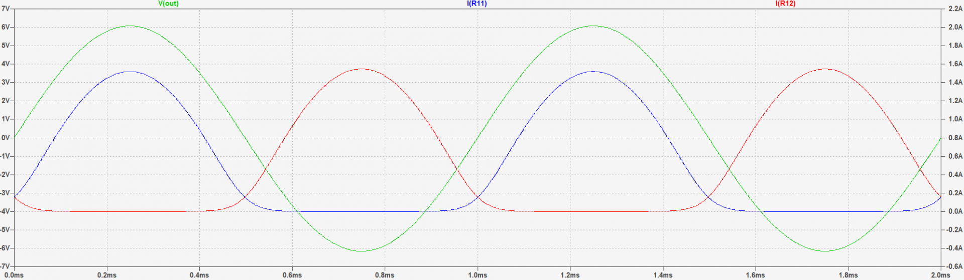

Transient
BSS84 elime geçsin hemen yapacağım :) Performansını nasıl ölçeceğim meçhul. Hoparlöre paralel olarak ses kartına vermeyi deneyebilirim (voltaj düşürüp).
bss84 yerine bs250 de kullanabilirsiniz.

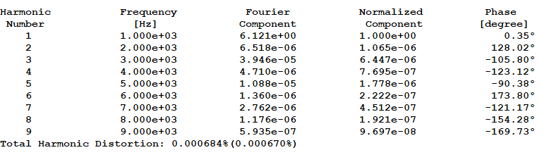

THD çok realistik gelmedi bana ... Bu veriyi ölçmede dünya standardı olan Audio Precision'un kendi THD-N değeri %0.0002 lerde. Bir ADC veya DAC devresinde çok düşük THD'ler olabiliyor, ama bir power amfi için bence çok fazlasıyla iyi bir değer. Sonucu ben de merak ediyorum.
Bu seviyelerde THD+N ölçümü yapmak için çok iyi bir ses kartına ihtiyacın olacak. RME ürünleri bu konuda çok iyi. Bazı RME ürünlerinin THD+N verileri Audio Precision dan bile daha iyi. Bende RME nin üretimi ADI-2 PRO FS var ve bunu AP525 ile ölçtüğüm zaman aslında AP525 nin kendi THD+N ini ölçmüş oluyor, çünkü ADI-2 PRO nun THD si çok daha düşük.
Bana da gelmedi, oldukça teorik bir değer. Ama en azından şunu biliyorum: diğer topolojilerde (quasi-complementary MOSFET) mutlaka crossover sırasında bozulma oluyordu. Bu topolojide hiç yok.
@ckocagil bu simülasyonu hangi programla yaptınız? Mümkünse dosyayı paylaşırmısınız?
Birde bu eklediğiniz grafiklere göre devrenin sonuçlarını kısaca yorumlarmısınız?

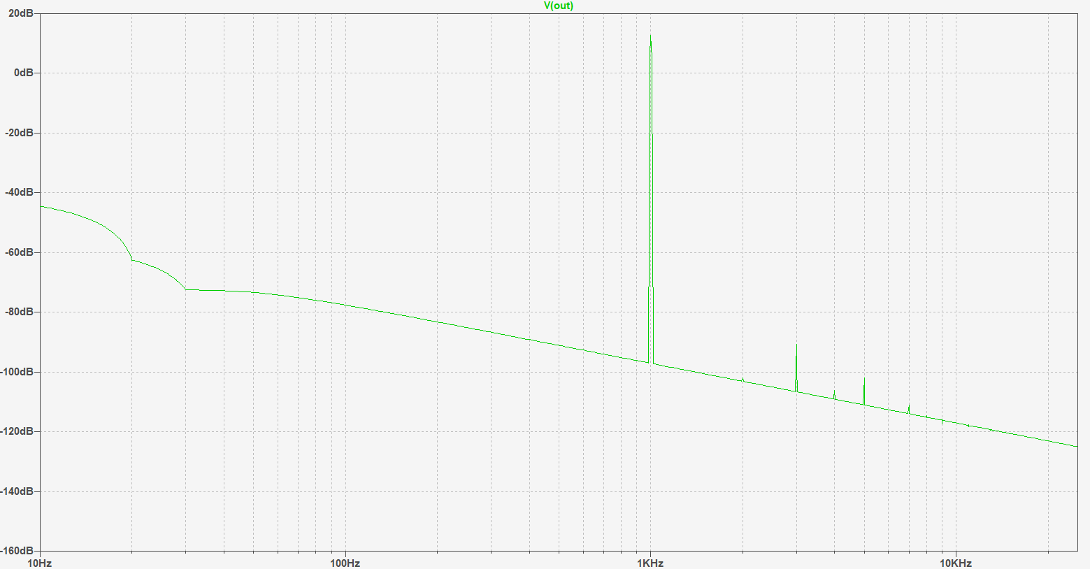

Demek istediğim mesela FFT grafiği işitme bölgesinde düz olması amplinin mükemmele yakın olduğunu mu gösterir? Yada ne neyi ifade eder?

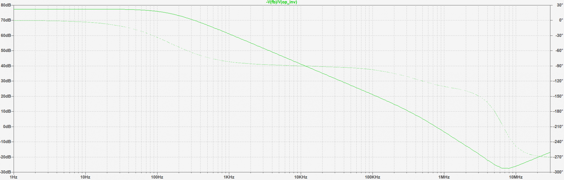

Bode Feedback ve transient grafiğinin hangi durumu bu amplinin hangi özelliğinin mükemmele yaklaştırır hangi durumu bunun kalitesiz olduğunu gösterir?

@Omega LTSpice ile yaptım. Dosyayı mesaja ekliyorum.
FFT'ye giren sinyal amfinin çıkardığı 1KHz sinüs sinyali. Orada önemli olan şey ana frekansın katlarındaki (2KHz, 3KHz, 4KHz, ...) sinyal miktarı. Burada hiç sinyal olmamasını isteriz ama transistörler mükemmel lineerlikte cihazlar olmadığı için bu istenmeyen frekansları da üretirler. Buna harmonik bozulma/distorsiyon denir. Hatta fark ettiyseniz çift katlarda (2Khz, 4Khz) az bozulma farken tek sayılarda (3Khz, 5Khz) çok bozulma olmuş. Tek ve çift katlı harmonikler farklı davranış gösterir ve genelde sorun olan tek katlılardır. Ancak bu grafikteki harmonik seviyeleri aşırı düşük. Yani yukarıda da yazıldığı gibi ideal bir durumu (komponentler tam olarak aynı, parazitik etki yok, op-amp ideal, vesaire) simüle etmişiz.
Bu devre bir geribesleme devresi: çıkışın bir kısmı FB yazan yerden op-amp'a gidiyor. Bode grafiği geribesleme devrelerinin stabilitesini analiz etmek için kullanılır. Bu bode plot'ta sinyal 0dB gain'e ulaşınca faz 125 derece oluyor. 180'e ulaşsaydı çok iyi bir osilatör (ve çalışmayan bir amfi) elde etmiş olacaktık. 180'e gidene kadar 55 derece daha var, buna faz marjı (phase margin) denir. 90 idealdir, 55 fena değil. Gerekirse birkaç devre elemanıyla kompanse edilip 90'a yaklaştırılabilir.

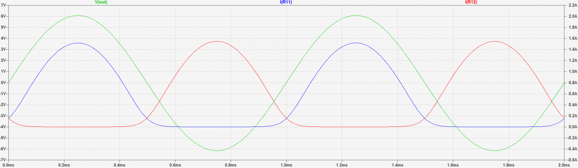

Transient ise bildiğimiz zaman domeninde simülasyon. Bu bir class AB amfi olduğu için transistörler açılıp kapanırken herhangi bir tuhaf hareket yapıyor mu, çıkış sinyali ve transistör akımlarında bozulma var mı bunları görmek için.

Benim bu devreyle amacım güç kaynaklarından çıkma MOSFETler ile nispeten kaliteli bir amfi yapmaktı.
Sanırım yüzdenin çok düşük olmasının sebebi sadece THD'nin ölçülmüş olması. Halbuki spektruma bakınca, frekans azaldıkça başka birçok frekans bileşenlerinin gürültü tabanını -40 dB ye kadar çıkardığı görülüyor. Eğer mümkün ise THD+N hesaplatabilirsin. O görünen spektruma göre THD+N son derece kötü çıkması lazım.

İdeale çok yakın bir amfinin girişine ideale çok yakın bir sinüs sinyal uygulanırsa, spektrumu şu şekilde görünür:
Burada audio analizörüne 2 Vrms sinüs ürettiriyorum ve çıkışını girişine bağladım (loopback). Görüldüğü üzere, sadece üretilen frekans olan 1 kHz de çok güçlü bir pik var, ikinci ve üçüncü harmonikte son derece az bir enerji var (milyonda bir gibi), diğer frekanslarda ise enerji seviyesi son derece düşük (milyonda birinden daha az). Toplam THD+N de %0.000273 seviyesinde.
