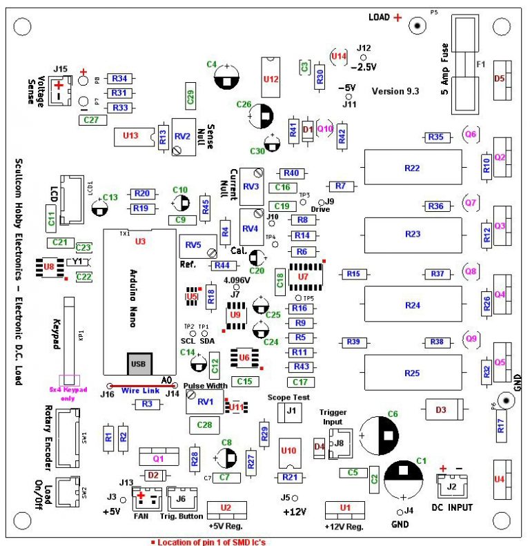

DC elektronik yük projesi

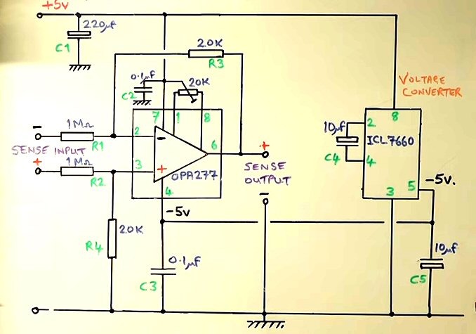

PDF şemayı görsel olarak da ekleyeyim.

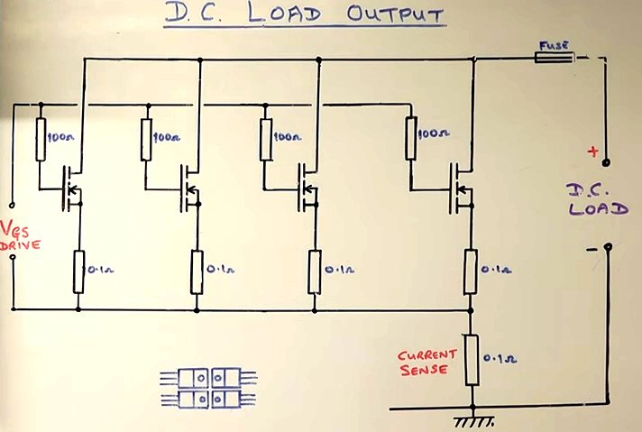

Açıklamalarına derli toplu zip dosyaları da eklemişleri onu da buraya koyayım. Kicad çizimi filan her şey var. Geliştirmeye çok müsait. Çıkışta 4 adet BUK956R1-100E kullanmış. Bunun bir tanesinin dayanımı 100 V, A120 A.
Power MOSFET, N Channel, 100 V, 120 A, 0.0032 ohm, TO-220AB, Through Hole

Ben uzun zaman şunu yapmak istedim. Fakat vakit ve imkan aynı anda bir araya gelmedi. Sonuç olarak şu an hazır bir ürün kullanıyorum. İstersen buna da bir göz at. Uzun ve eğitici bir video serisi de var. Bütün kaynaklar açık.
16137 eklentisine bak16138 eklentisine bak16139 eklentisine bak16140 eklentisine bak

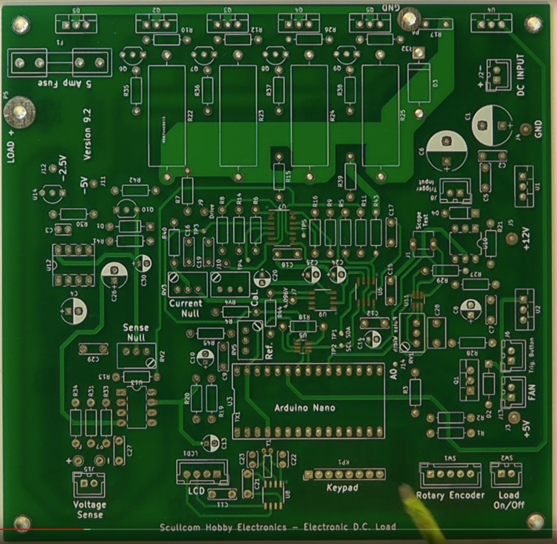

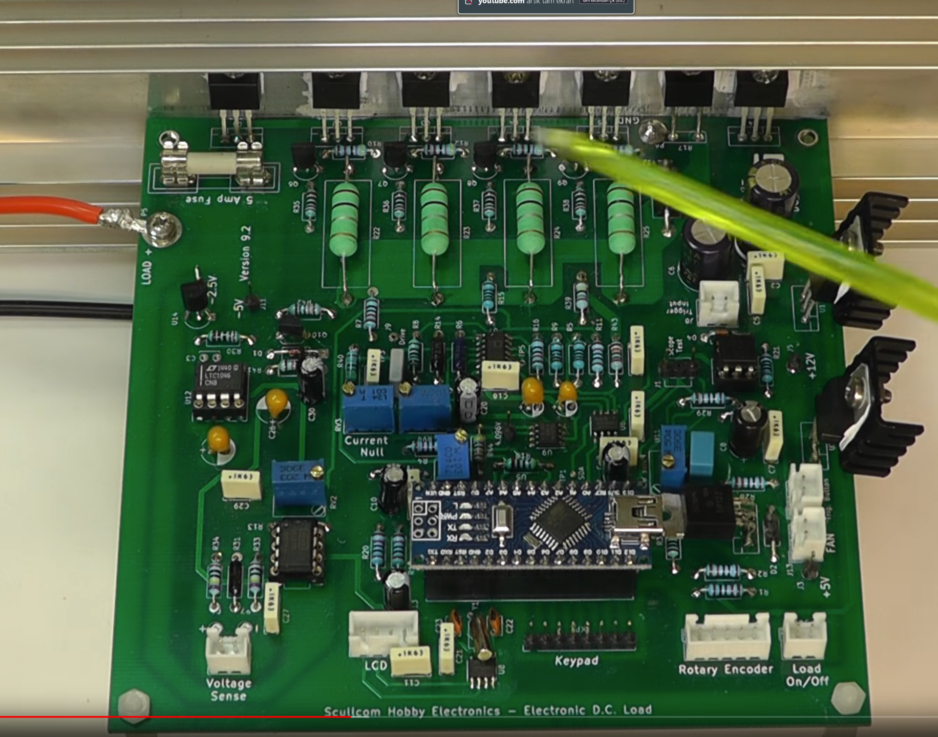

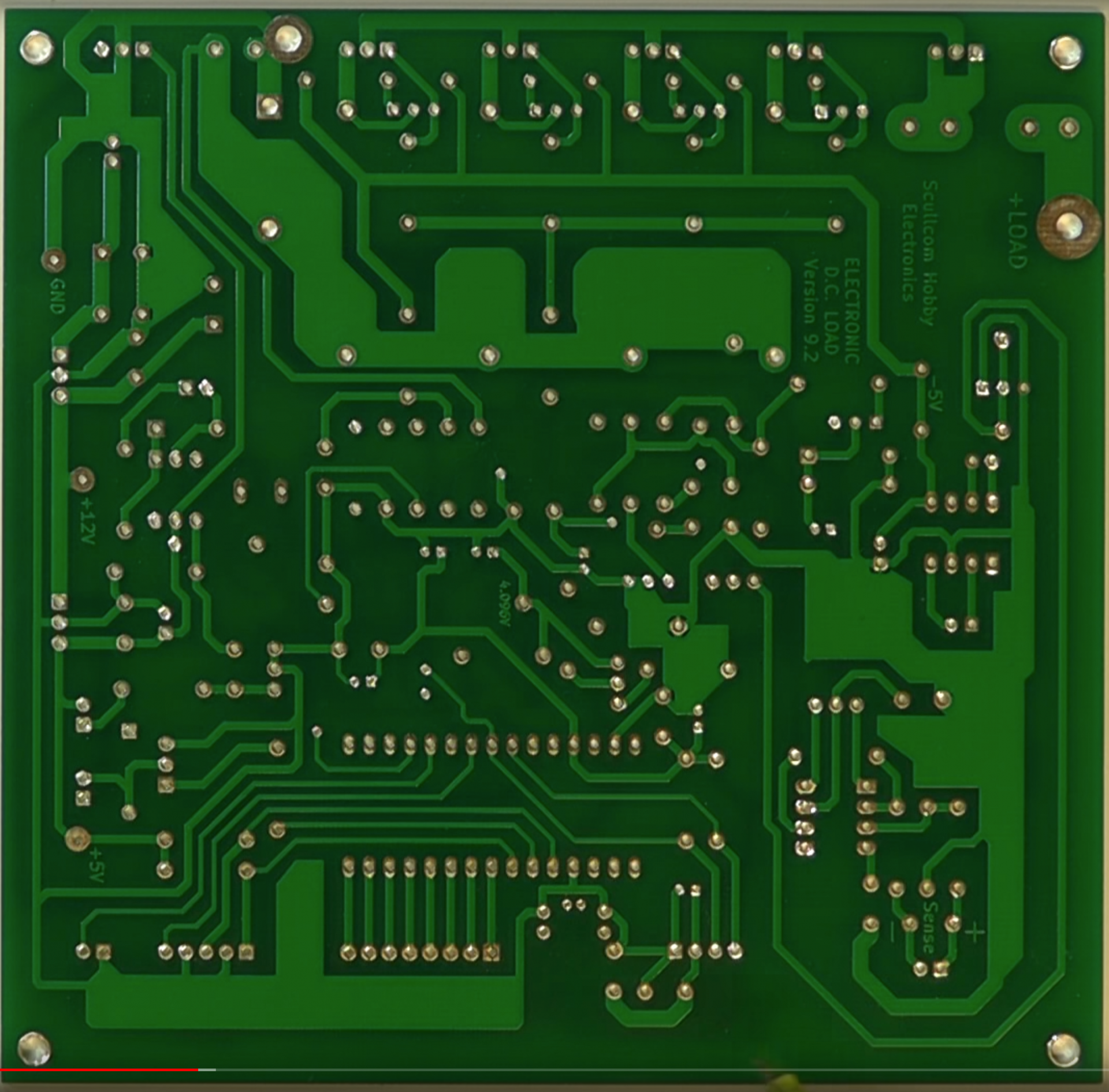

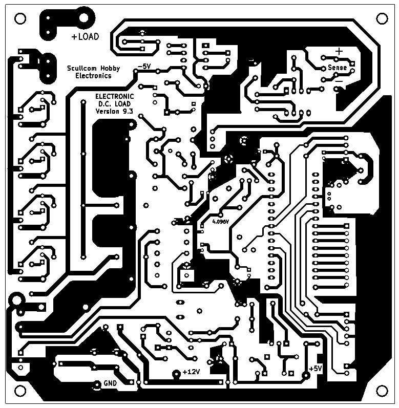

Bu nasıl elektronik yük? Yolları 0.5 uçlu kalemle mi çizmişler. Şu sol taraftakiler ısıyı göğüsleyecek olan mosfetler sanırım. Çok ince yolları. Bir saat boyunca 3A çeksek kömür olur herhalde. Ben bir ara bunun pcb çizimini elden geçireyim. :katil2:
(Yada ben hakkaten gözümde büyütüyorum bu yük olayını)
Evet MOSFET'ler sol tarafta kalıyor.
Bana da ince gibi göründü ama nasıl hesaplandığını bilmiyorum. Göz kadararı olunca ince ya da kalın demek muğlak kalıyor.
Adam böyle yapmış, vardır bir bildiği. :D
@Gokrtl şimdi videoyu izlerken fark ettim PCB çift taraflı. Bir de bunlar soğutucu tarafından da birbirine kısa devre.

Kendim her türlü yapsam da Çinde basılanı tercih ederim. Soldermask, filan güzel oluyor. O yüzden Çin işine maliyeti kesinleştikten sonra ben girerim. Ama önce devreyi yalayıp yutmam lazım. Çalışma prensibini bilmediğim - öğrenmediğim aleti direknyapıp kullanmanın para verip almaktan bir farkı yok. O aletin bana bir şey katması lazım. :)

aynı projeyi kendime yaptım kullanıyorum içinde sadece sabit akım ve sabit güç modu var pil testi için kesme voltajı belirlenmeli ve istenilen voltaja gelince otomatik akım çekmeyi bırakması gerek , çekilen akım ile süreyi mah olarak göstermesi daha iyi olur adaptör testleri için kullanımı güzel oluyor ac712 kullandığı için -/+100ma oynama yapabiliyor ayarlanan akım ile çekilen akım arasında

Bir tane mosfetle yük mü olur? Enaz 4-5 tane olmalı. Hemde öyle to-220 kılıfta değil, to-3 filan olmalı. Soğutucuyu da utanmasa sıvı soğutma filan bağlayacakmış :katil2:

Bence proje güzel. Hardware tarafı çok kolay, ama regülasyon/kontrol yazılımını verimli bir şekilde çalıştırmak kolay değil. Kontrol yazılımı hızlı tepki verirse osilasyon meydana gelebilir, yavaş tepki verirse programlanan sabit akımı her zaman çekmez.
