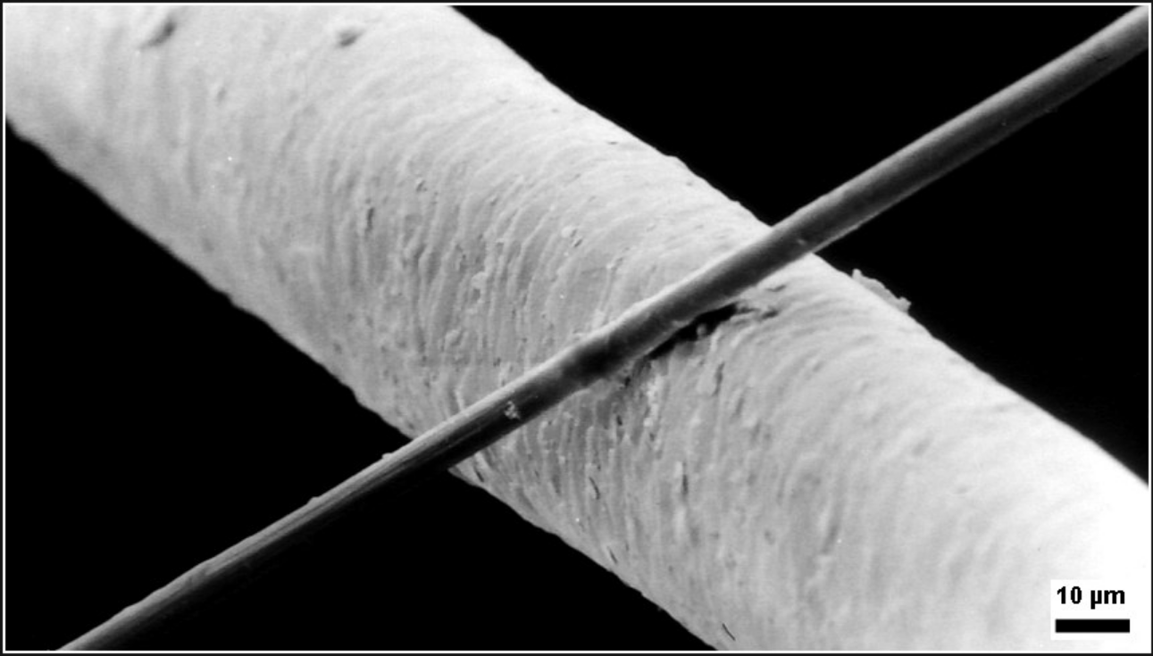

Bu arada 0.8 mikron telin neden piyasada olamayacağı için sana bir örnek. Aşağıdaki beyaz kanalizasyon borusu gibi olan şey insan saçı. Ona çarpraz giden daha ince şey bir karbon tel ve çapı 6 µm. Senin istediğin tel ise 0.8 µm :cheeky5:
2571 eklentisine bak
Resmin sağ altında 10 µm yazıyor abi. :D Ama anladım ben olayı.
Neyse, şimdi 0.1 mm teli bulmak zor olacak. 471V için yüzlerce tur sarmak lazım ve belki de 300 m tel lazım. Elinde 0.1 mm makara olan kimse de sana 300 m tel sökmekle uğraşmaz. Yanlışlıkla koparırsa gitti, at o teli yeniden başla ...
