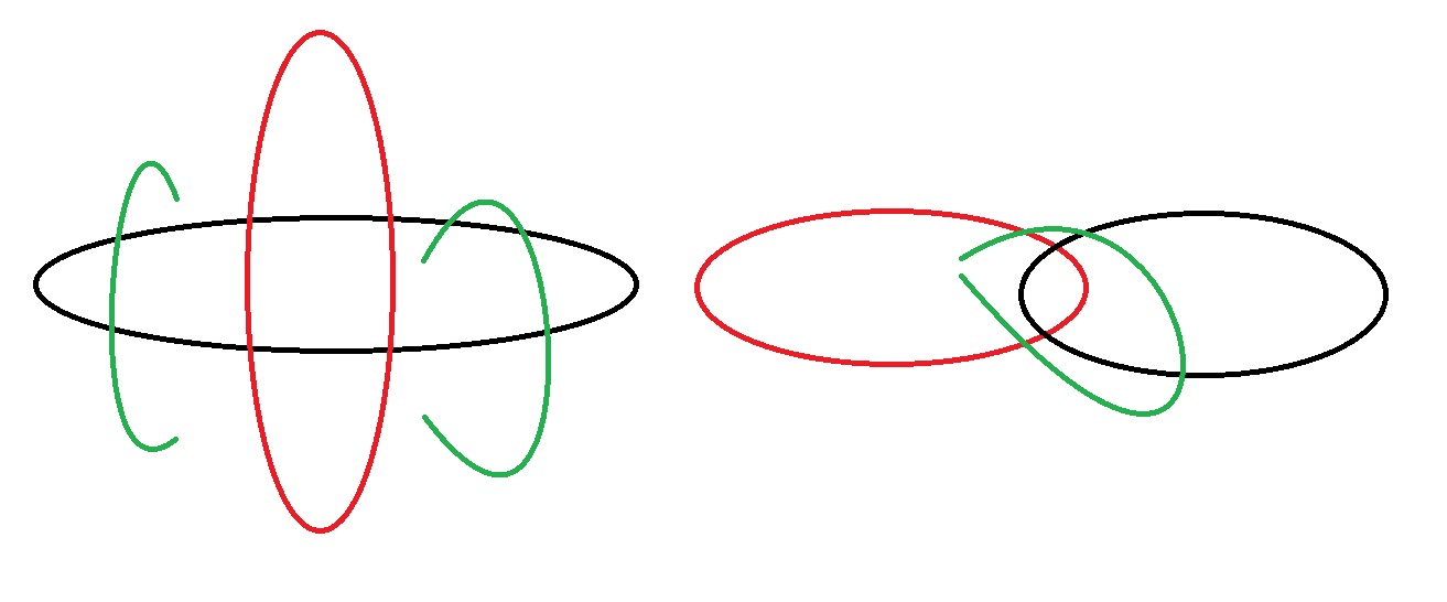

@nt daha önce verdiğim güneş örneğini kabul etmedin, başka bir örnek veriyim uydu alıcılıarında yatay dikey polarizasyon var H V diye
Bunların ikisi birbirine dik bobinden yayılıyor ve birbirlerinden etkilemiyor bu sayede tek frekansdan iki farklı tv yayını birbirine kaşımadan yayınlanabiliyor.
Yani iki bobin birbirini etkilemyior, Zaten bu faradayın kanunu değil mi.
@nt attığın grafikte zaman ekseninin birimi radyan. Radyan zaman belirtmez. İkincisi birim yazmadığın y eksenin büyüklük olarak 10^-17 mertebesinde. Tabi unite ihtiyaç var ama o hesaplaman yanlış olabilir inanmazsan 17 digit bastırarak 0.1+0.2 yap tam 0.3 mü geliyor bak. Bilgisayarın matematik yapma şeklinden ötürü standart yöntemlerde böyle hatalar çıkar.
Meraklı olduğun için derivasyonu kendin yaparsın ancak ben ipucu vereyim. Birbirine herhangi bir açı ile konumlandırılmış iki tane sargın olsun, bunların mutual indüktansları yaklaşık olarak şöyle hesaplanabilir
Bazı sabit sayılar * sarım sayısı 1 * sarım sayısı 2 * cos(aradaki açı)
Bu aradaki açı 90° ise mutual 0 olur.
V=d(LI) da türevin içi 0 olduğu için zaten artık birbirine akım üzerinde değişiklik yapmak sureti ile voltaj indükleyemezler.
Bu hesaplamadaki bazı sabit sayılar baya bir şey içeriyor. O hesaplamaya varmak için indüktans ın tanımına bakarak yola çıkabilirsin. Ayrıca aslında burada geometri vs de önemli olur, benim attığım formül bu açıdan bakınca paylaşması çok da doğru olmayabilir.
Faraday ın yasasına gelince özellikle bu problemde onu gerçekten kullanmak istersen biraz vektör kalkülüs kullanman gerekiyor.

bana bunu anlatın abi örnek vermeden anlatın öğrenmek istiyorum amacım bu (öğrenmek) kibarca yazıyorum fırlamalık olsaydı zaten yapardım.
bunu anlatın :"ki bobini yanyana koyarak voltaj enduklenmesini sifir yapamazsin. Bobinleri bir birine dik yerlestirirsen sifir yapabilirsin."
laf salatasız olursa çok memnun olurum
@devreci teşekkür ederim beni kale alıp cevapladığın için ama örnekler bu konu için yetersiz ve sığ kalıyor
@clc sen bırak benm yaptıgım gorseli ben onu pythonda yaptım yaparkede 15 defa kurcaladım siz bana şu bobinlerdeki endükasyonu nasıl 0 yapıyosunuz anlatın öğrenelim
bu mümkün değil en aza indirdirsin ama sı-fır-lan-maz.

Ben sana yukarıda anlattım. İyi niyetle bir yaklaşım yapıyoruz verdiğin tepkiye bak. Bu hesapların hepsi teorik onun farkında ol öncelikle. Yukarıda yazdıklarımı okuyup bir şey yazacaksan yaz, aksi halde yok ben öyle yaptım siz yapamazsınız bilmem ne falan diyeceksen lütfen zamanımı çalma.
